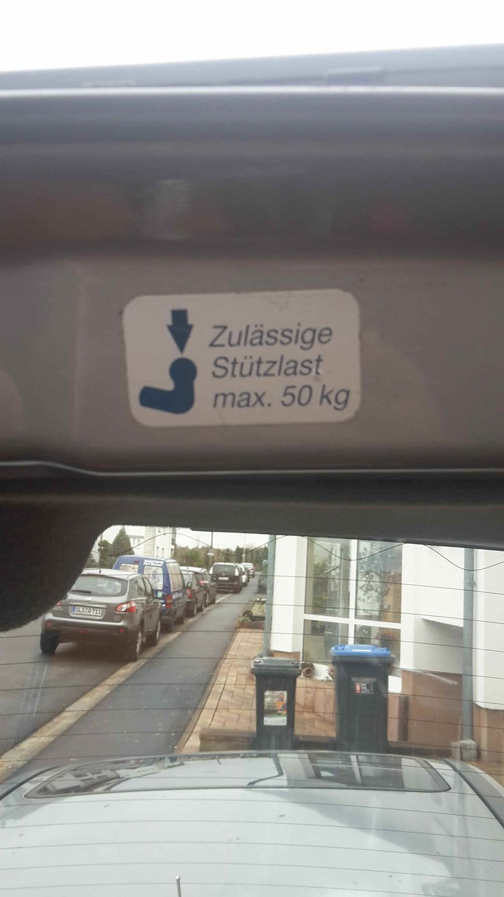

Dein süßer Corsa hat aber vermutlich nur eine stütztest von ca 60kg, bei 100 wird er vermutlich ziemlich ungut fahren.
Reaktionen: f_luxus
  • #544
Danke für den Tipp, dann muss wohl was anderes her...
Reaktionen: Gast74883
  • #545
Kommando zurück! Das war scheinbar nur die mögliche Last auf der Stütze des Hängers. Verkäufer meinte das Ding darf man mit jedem normalen PKW fahren. Ich nehm mir am Montag jemanden mit der sich auskennt :embarrassed:

Du kannst den Hänger ja auch so schwer machen wie Hänger+Stützlast des Autos.
Ist im strafkatalog so geregelt. Daher hast du noch 50 kg Luft, wenn du gut lädst.
Reaktionen: f_luxus
  • #549
Ihr wisst schon, dass man die Stützlast durch Art der Beladung anpassen kann?
Reaktionen: bassilisk und Ray Mahogany
  • #550
Schrieb ich ja oben.
Aber wenn der leere Hänger 100kg stützlast hat, wäre es Mist gewesen.
  • #552
Reaktionen: bassilisk und f_luxus
  • #553
Negative Stützlast ist aber scheiße zu fahren. Mußte ich tatsächlich mal machen, weil ich nicht nochmal komplett abladen und andersrum laden wollte. Mache ich nie wieder.
Reaktionen: f_luxus
  • #554
Nee, so war das ja nur als Extrembeispiel gemeint. Es hat schon seinen Grund, dass die Achse des Hängers hinter dem Schwerpunkt des leeren Hängers montiert ist ;)
  • #555
bei dem was ich vorhab reichen 50 kg selbst wenn alles völlig ungeplant reinschmeiße :)
  • #556
Füsik! Hebelgesetze!
Übertrieben gesprochen: Pack das Gewicht hinter die Achse des Hängers und Du hast gar keine (oder eine negative) Stützlast, da der Hänger dann die Kupplung nach oben zieht ;-)
Zur Stützlast siehe dies hier: https://de.wikipedia.org/wiki/Stützlast
Ist mir klar, aber wenn der LEERE Hänger 100kg stützlast hat (und das hätte bei diesem Eigenbau evtl ja sein können) dann müsste man ja immer was einladen wenn man ihn bewegen will, und das fände ich sackgang.
Reaktionen: f_luxus
  • #560
Oh Mann.....:confused:
Die Stützlast darf bis 100kg betragen! Darüber könnte die Konstruktion dann leiden. In erster Linie wohl die Deichsel.
