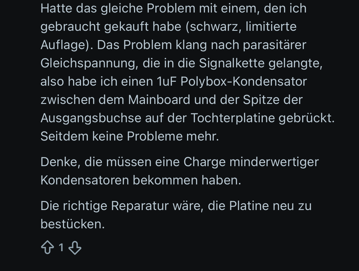

ich habe hier in den KA o. g. Pedal gekauft. Das hat allerdings einen kleinen Bug:
Schalte ich das Multi-Netzteil ein (Hängt an einer schaltbaren Steckdose) funktioniert das Pedal nicht. Es kommt nix raus, wenn das DG aktiv ist; bzw. es gibt Störgeräusche, wenn das DG ausgeschaltet ist. Der Bass ist sehr leise und verzerrt.
Ziehe ich den Netzstecker am DG ab und stecke ihn wieder rein, ist alles okay.
Ich habe im Netz recherchiert und gelesen, dass es wohl eine Charge schlechter Platinen gab, bei denen der beschriebene Effekt auftreten kann.
Weiterhin habe ich (in einem anderen Forum) gelesen, dass man das Ganze (Der Kollege nannte es "parasitäre Gleichspannung") provisorisch heilen kann, indem man zwischen Mainboard und Ausgangsbuchse einen Kondensator lötet:
Kann das die Lösung sein bzw. kennt jemand das Problem und hat einen anderen Plan?
Ich meine es funktioniert zwar, wenn ich den DG erst nach dem Einschalten des Netzteils anschließe, aber zufriedenstellen tut mich das nicht.
Danke für Input!
