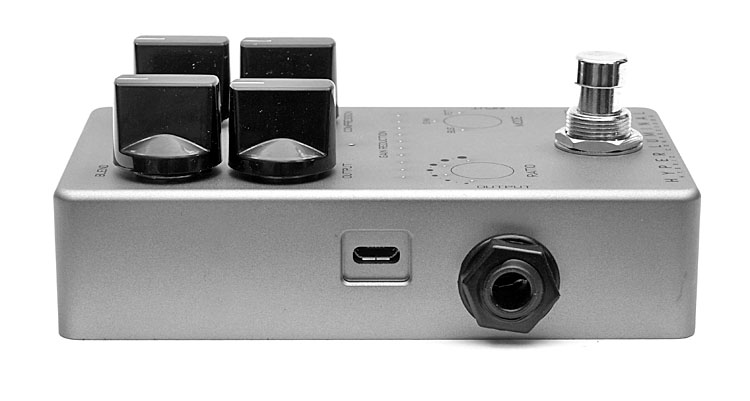

  • Anschlüsse: 1x Input (Klinke), 1x Output (Klinke), 1x USB
  • Stromversorgung: 9 Volt DC (min. 250 mA)
  • Abmaße: 110 x 63 x 42 mm (LxBxH)
  • Gewicht: 220 g
  • Regelung: Blend, Time, Output, Compression, Ratio, Mode
  • Sonstiges: 10stellige Gain Reduction LED-Anzeige

Wie alle Darkglass Produkte kommt der Hyper Luminal in einer stylischen Verpackung daher. Im Karton finden sich eine Broschure über weitere Darkglass Proukte, eine kompakte Bedienungsanleitung, ein Plektrum sowie (etwas ungewöhnlich für einen Kompressor) ein USB Kabel. Ausgepackt ergibt sich der erste Eindruck: Der Cali76 ist riesig, der Keeley recht kompakt, der Darkglass erscheint dagegen jedoch winzig. Das Pedal erinnert ein wenig an die kühl designeten Teile aus dem Hause Apple. Wenig Schnörkel, alles wirkt hochmodern. Das massiv wirkende Metallgehäuse mit einer schicken matten Oberfläche fällt nicht allzu sehr ins Gewicht, das Pedal bringt gerade mal 220 Gramm auf die Waage.
Neben einem Fußschalter und vier Potis finden noch zwei Touch-Sensoren Platz auf dem ohnehin recht kompakt gehaltenen Gehäuse. Erst dachte ich, man wollte einfach mal ein dem modernen Zeitgeist entsprechendes Feature unterbringen. Aber bei genauerer Betrachtung und Überlegung erschien die Verwendung der Touch-Sensoren klug gewählt. Zwei weitere Potis hätten zwar Platz auf dem Gehäuse, sie würden jedoch die Nutzung des Pedals ein wenig einschränken. Meine Nutzungsweise des Kompressors als always-on-Effekt würde es nicht einschränken. Diejenigen jedoch, die den Kompressor nur zeitweise einsetzen und ihn per "Fußtritt" ein- bzw. ausschalten wollen, wären zwei weitere Potis einfach nur störend im Weg.
Erwähnen sollte man auch, dass das Pedal eine Stromversorgung benötigt, die mindestens 250 mA liefert, da es ansonsten der problemlose Betrieb nicht gewährleistet ist.
Blaue LEDs scheinen irgendwie zu Darkglass zu gehören. So wurde auch hier nicht mit der Anzahl der verwendeten LEDs gegeizt. Ganze 18 (!) winzige blaue LEDs, die jedoch recht grell leuchten, finden Verwendung, um Einstellungen bzw. die Arbeitsweise des Kompressors zu signalisieren. Fairerweise muss man hier erwähnen, dass allein 10 LEDs als Anzeige der Gain-Reduction dienen.

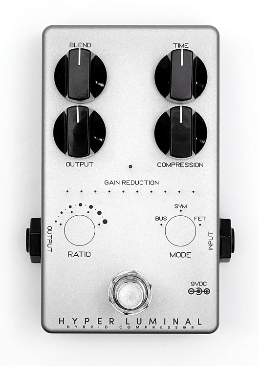

Die Parameter im Einzelnen:
Blend dient dazu, dass durch den Kompressor bearbeitete Signal mit dem unbeeinflussten Signal stufenlos zu mischen.
Output Ausgangslautstärke des Kompressors.
Ratio wählt das Kompressionsverhältnis in Abhängigkeit vom gewählten Modus
Mode kann genutzt werden, um drei Presets zu aktivieren:
  • Der FET-Modus ist dem legendären 1176® nachempfunden. Der FET-Modus färbt den Sound sehr deutlich. Dieses Preset erinnert mich sehr an den Sound des Cali76-TX. Dieses Preset erzeugt jedoch ein wenig Grundrauschen, besonders wenn das Kompressionsverhältnis erhöht wird.
  • Das BUS-Preset ist dem Solid State® Logic Bus Compressor (SSL) nachempfunden.
  • SYM bietet den Sound des Super Symmetry. Er klingt sehr weich und färbt den Sound sehr deutlich.
Compression regelt den Umfang der Kompression und gleichzeitig die Aufhol-Lautstärke (Make-up Gain). Während bei vielen Kompressoren mit zunehmender Kompression die Lautstärke sinkt, bleibt diese beim Hyper Luminal relativ konstant.
Time ist interessant, da mit diesem Poti in Verbindung mit dem USB-Anschluss (und natürlich der Darkglass Suite Software) weitreichende Einstellungsmöglichkeiten möglich sind.
Der Time-Regler dient zur Einstellung des Attacks und der Release-Zeit. In der Standardeinstellung wird entgegen des Uhrzeigersinnes min. Attack und max. Release und im Uhrzeigersinn max. Attack und min. Release gewählt. Mit der Darkglass Suite (kostenloser Download per Darkglass Homepage) und dem per USB-Kabel angeschlossenem Hyper Luminal können die Zeiten des Attacks und des Releases verändert werden. Zum Beispiel kann Release auf eine feste Zeit eingestellt werden, so dass mit dem Time-Regler nur Attack geregelt wird.. Attack und Release können aber auch proportional gesteuert werden. Bei Bedarf kann aber auch die Attack-Zeit "fix" eingestellt werden, so dass die Release-Zeit mit Drehung des Time-Potis verändert wird.
