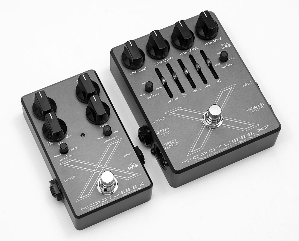

Erste Ankündigungen über die neuen Pedale X und X7 ließen mich erneut aufhorchen und neugierig werden. Mittlerweile großer Fan der Produkte aus dem Hause Darkglass kam ich nicht umhin, gleich beide Pedale zu testen...

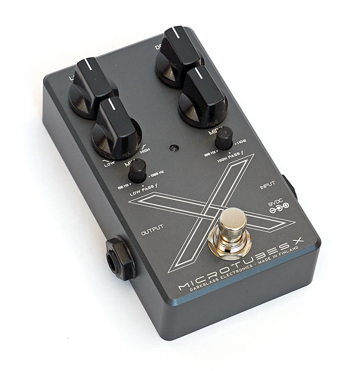

Während das B3K noch in einem recht roh wirkendem Alu-Gehäuse verpackt war, wurde für das X-Pedal ein massiv wirkendes Metallgehäuse mit einer schicken dunklen und matten Oberfläche gewählt. Es fällt nicht allzu sehr ins Gewicht, das Pedal bringt gerade mal 230 Gramm auf die Waage.
Eine rote (!) LED zeigt an, ob das Pedal aktiv ist.
Einzig die Buchse für die Stromversorgung wirkt ein wenig deplatziert. Während alle Bedienelemente stimmig zum Gesamtdesign gewählt und angeordnet wurden, sieht die DC-Buchse ein wenig komisch aus, quasi so als müsste "das Eckige ins Runde" passen...
Ganze 6 Potis sollen dabei helfen, den gewünschten Sound einzustellen. Die Klangregelung ist etwas tricky gestaltet. Das Eingangsignal wird in zwei Bereiche geteilt. Zum einen in ein vom Overdrive unbeeinflusstes Basssignal und ein eher im Hochmitten/Höhen-Bereich befindliches Signal, welches zur Verzerrung genutzt genutzt.
Die Intensität der Zerre wird mit Drive geregelt. Ein deutlich kleineres Poti High Pass regelt die Grenzfrequenz (100 Hz...1 kHz) des oberhalb liegenden zur Verzerrung genutzten Frequenzbereiches.
Mit Low Pass wählt man den Bereich der tieferen Frequenzen (50 Hz ...500 Hz), die unbeeinflusst dem verzerrten Signal hinzugemischt werden. Der Anteil unbeeinflusst / verzerrt kann mit Mix stufenlos gemischt werden.
Die Stellungen der Potis High Pass sowie Low Pass sind leider nur schwer zu erkennen. Es wäre wünschenswert, diese besser ablesen zu können.
Mit Mid können die zur Durchsetzungskraft wichtigen Mittenfrequenzen (+-12dB @ 500Hz) nach der Mix-Regelung gewählt werden. Zu guter Letzt dient Level zur Anpassung der Gesamtlautstärke des Microtubes X.

ich frage auch hier noch mal, weil mich dieser leise fuzz im Hintergrund des low-Kanals doch sehr irritiert...
Hab gerade mein nagelneues X7 ausgepackt und angeschlossen.
Beim Spielen mit Kopfhörer fällt mir auf, dass der Low-Kanal ein ziemlich fieses hochfrequentes Zirpen abgibt - ähnlich wie wenn im Hintergrund leise ein Fuzz mitläuft.
Der High-Kanal hat damit nichts zu tun, denn man hört das auch wenn der ganz zugedreht ist. Und das Zirpen verändert sich mit in der Lautstärke, wenn man "Low Level" verstellt.
Ich könnte mir vorstellen, dass das beim Spielen an der Anlage nicht weiter auffällt, aber im Kopfhörer stört es sehr.
@disssa : ist das bei deinem X7 auch so?
Vielleicht hab ich ja eins erwischt, das nicht ganz ok ist...
