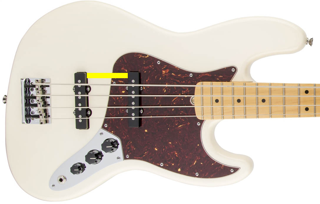

Soweit so gut - da ich aber meine Daumen beim Fingerspiel stützen möchte, habe ich mir überlegt, die Stütze OBERHALB der Saiten zu befestigen (s.h. Abb.).
Bei meiner J-Kopie (Deuce 4) bietet sich der Zwischenraum der beiden PUs an, weil ich so einfach mehr Zupfpositionen zwischen BUPP BUPP BUPP und DENG DENG DENG habe.
Mit einem Klebeband habe ich ein Stück Holz mal probehalber positioniert und es fühlt sich gar nicht schlecht an.
Bevor ich nun den Bohrer anwerfe und mir da eine Auflage dran dübele, wollte ich doch von euch einmal wissen, ob ich vielleicht Nachteile übersehen habe.
Ich meine, ob es bei bestimmen - von mir noch nicht beherrschen Spieltechniken - behindern könnte. Oder vielleicht kann man einige Techniken dann gar nicht mehr nutzen... Oder, oder, oder....
Merci
Kat

ich habe mir auf meinem Stingray auch eine Daumenstütze angebracht. Ich habe doppelseitiges Klebeband verwendet, um keine Löcher zu bohren. Das hält ganz gut und ist eben auch korrigierbar/reversibel.
So wie auf deinem foto ist's genau richtig !
Wenn du keine befestigung mit schrauben machen willst kannst du die stütze auch so zuschneiden daß sie auf beiden seiten die PUs berührt,
u zusätzlich an beiden seiten zwei stützen die auf den schraubennasen der PUs aufliegen.
Quasi eine langgezogene verkehrte U-form.
Dann kannst du die stütze mit doppelseitigem klebeband auf der unterseite u seitlich zu den PUs fixieren.
Ich finde daumenstützen sehr hilfreich, sehe keinen nachteil !
Wobei ich, je nach dem, mit dem daumen dauernd springe, ihn häufig auch auf die E- oder A-saite auflege...

Auf dem Foto sehe ich ein kleines Problemchen: Du willst die stütze genau an der Kante des Pickgurds setzten. Da wirst Du eine Unterlage benötigen. Ich würde das Teil auch eher mit doppeltem Klebeband anbringen (wird evtl. unstabil mit Unterlage). Habe ich auch mal gemacht, brauchst dafür aber ein sehr starkes.
sowas hab ich auch mal gemacht... halt am preci (links).
mittlerweile brauch ich's nicht mehr und habs beim ersetzten des pickguards nicht mehr montiert. position beim j-bass ist ok, könntest aber auch noch ein viel längeres hölzchen nehmen um die spielposition in beide richtungen zu erweitern...
viel erfolg.
Genau !
Also zwischen den PUs vom JB, und
auch vom hals-PU bis zum halsansatz.
Man ist dadurch viel variabler in der zupfposition,
stützt nicht immer nur auf dem PU auf.
  • #11
Recht habt ihr - länger ist besser :-)
aber bis zum Hals ist echt eine gute Idee - ich seh' schon, am WE habe ich was zu bassteln

Ich habe mir gedacht, dass ich in die Stütze (Holzleiste) einen Absatz fräse, so dass der Höhenunterschied kompensiert wird

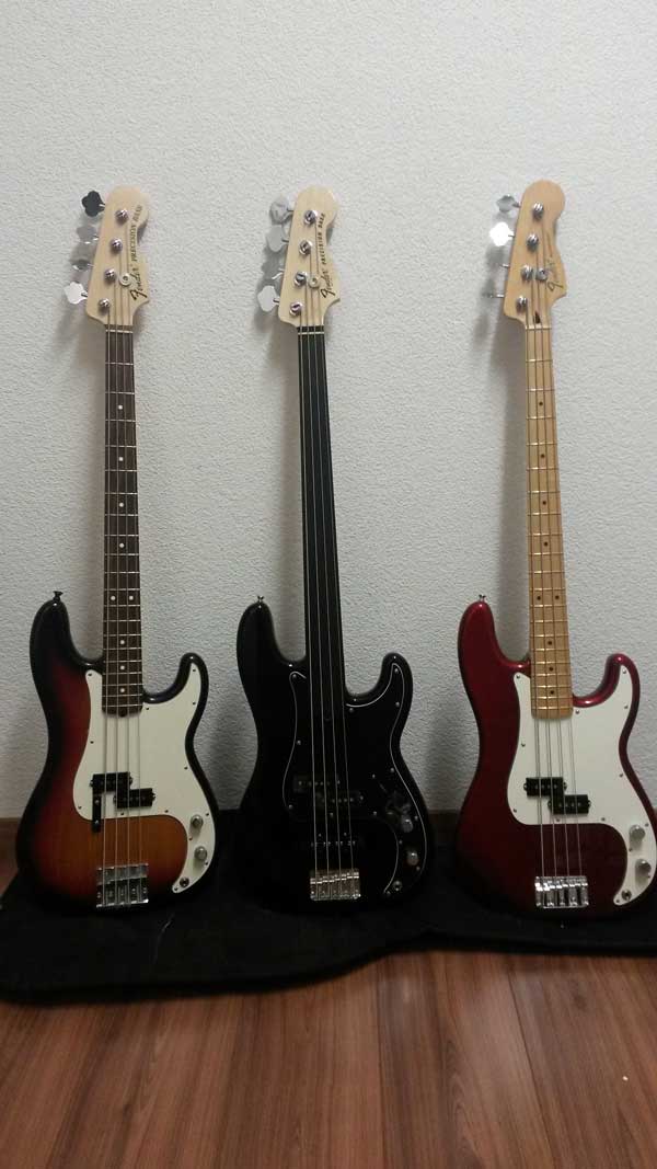

hmm, ich finde, dass alle drei Daumenstützen um 90° gekippt sind. Vermutlich hatte der Chinese am Band bei der Montage schon einen 12 Stunden Arbeitstag hinter sich...
