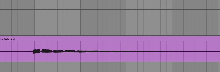

Meine DAW (Ableton live Intro) zerhackt mir seit gestern Abend periodisch mein Signal. Alle paarhundert ms ist knacken und dann Stille. Ich habe mal ein Bild des Signals einer angespielten A-Saite angehängt. Habt ihr eine Ahnung woran liegen kann und wie ich das Problem gelöst bekomme? Ich benutze Ableton seit einem halben Jahr, erst Version 10 als Trial, jetzt 11 Intro, ganz anständig bezahlt und hatte nie Probleme. Ich gehe mit einem USB-Interface (PreSonus Audiobox USB96) in den Rechner. Das Ding hat 2 Kanäle, ist bei beiden das gleiche. Kopfhörer- und Monitorausgang sind ok, d.h. was ich spiele, wird einwandfrei wiedergegeben. Ich habe auch Audacity auf dem Rechner. Kurzer Testlauf: Alles gut, normales Signal. Das Problem liegt also irgendwo in Ableton oder kurz davor.

Neue Spur/neues Projekt / Neustart hast du ja bestimmt schon probiert.
Schon mal andere Latenzeinstellungen probiert?
Habe nur etwas Erfahrung mit Live 8, aber dieses Problem hatte ich nie.
Buffer verdoppeln. Diese Aussetzter sind ein klares Zeichen für buffer underrun.
Reaktionen: DeusVult und bass_user
Ein Screenshot deiner Audioeinstellungen wäre hilfreich.
Stichwort Buffer
Ich habe an den Buffer-Reglern alles von "nix" bis "volle Kanne" probiert und die Auszeiten wurden höchstens kürzer oder länger. Gerade hat mich eine meiner Krähen versehentlich gebissen. Etwas Blut ist in die Tastatur getropft, der Buffer steht auf 4477 Samples und ich habe wieder klares Signal. Ich lass das jetzt so. Der Teufel weiß, woran genau es lag. Ich weiß, dass ich wohl einen neuen Computer brauche. Oder mehr/bessere Vögel.
