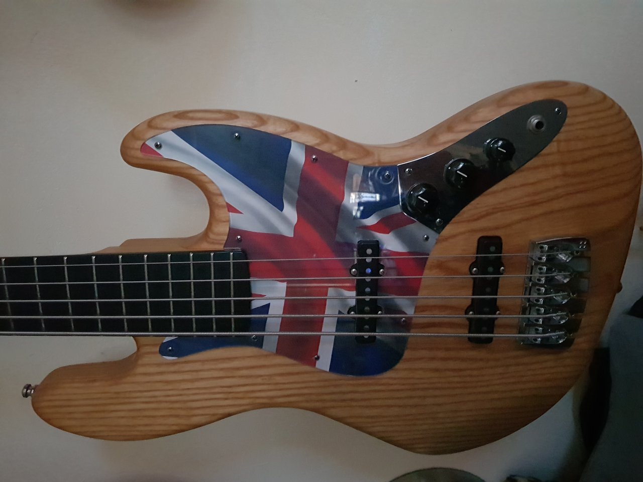

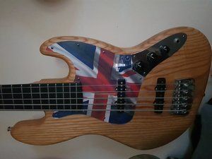

Beim Preci ist ja ein großer Teil der sichtbaren Fläche eh vom Pickguard bedeckt. Was hälst du denn von einem Plexiglas Pickguard? Dann kannst du Motive deiner Wahl unterlegen und bei Bedarf sogar wechseln. So habe ich das bei meinem Jazzbass gemacht...
