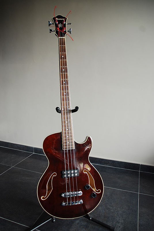

Da möchte ich doch noch mal anknüpfen.
Ich spiele in letzter Zeit wieder öfter meinen Ibanez Artcore 140 Single Cutaway:
Ich möchte den Werks-Pickup gerne gegen einen Delano SBC 4 HE/S-4 austauschen. Mein Ziel ist es, dem etwas flachen Sound etwas mehr Fundament, Leben und Farbe einzuhauchen. Ich spiele auf dem Bass Cocco 45er Nickel-Rounds. Die klingen trocken gespielt nach mehr als nach dem, was letzlich aus dem PU rauskommt.
Olis Aussage klingt ganz gut:
Die JSBC hab ich gerade in einem fretles verbaut.
... klingen ausgezeichnet.
War überrascht, was für ein Druck aus den kleinen Teilen rauskommt.
Der kleine Kerl singt wunderschön am Neck.
Am Hals knurrt das Teil ganz gewaltig
und die Zwischenposition geht, man möge mir das verzeihen,
eindeutig Richtung Sting Ray.
Habe allerdings den Halspickup 2 Bünde nach hinten versetzt( zur Jazz Position)
Hm, singen am Neck, knurren am Hals (Hals ist doch Neck!?). Hals-PU Richtung Bridge versetzt?
Ich suche einen warmen Ton, gerne luftig in den Obertönen (die liefert der Original PU kaum), und wenn ich reinlange, sollte es auch knurren. Ersetze ich den Original-PU jetzt durch einen Delano SBC Neck-PU oder eher durch den Bridge PU? Oder verwende ich besser einen ganz anderen PU?
Meine Rahmenbedingung: Ich möchte keine Holzarbeiten an dieser Schönheit vornehmen. Der PU muss passen, so wie der Delano das tut.
Was meint ihr?
