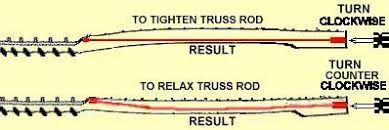

Das ist so grundsätzlich die Funktionsweise eines
Halseinstellstabs.
Gibt es auch von der Kopfplattenseite her, mit
Abdeckung oder ohne.
Verbreitet ist Inbus, Muttern zöllig und metrisch,
früher Kreuzköpfe
und es gibt da noch diverse Konstruktionen.
Volkommen egal, wichtig ist das man das passende
Werkzeug für den entsprechenden Bass hat.
1,5mm für die Brückchen am Steg und 4mm und
an der Kopfplatte ist das gängigste.

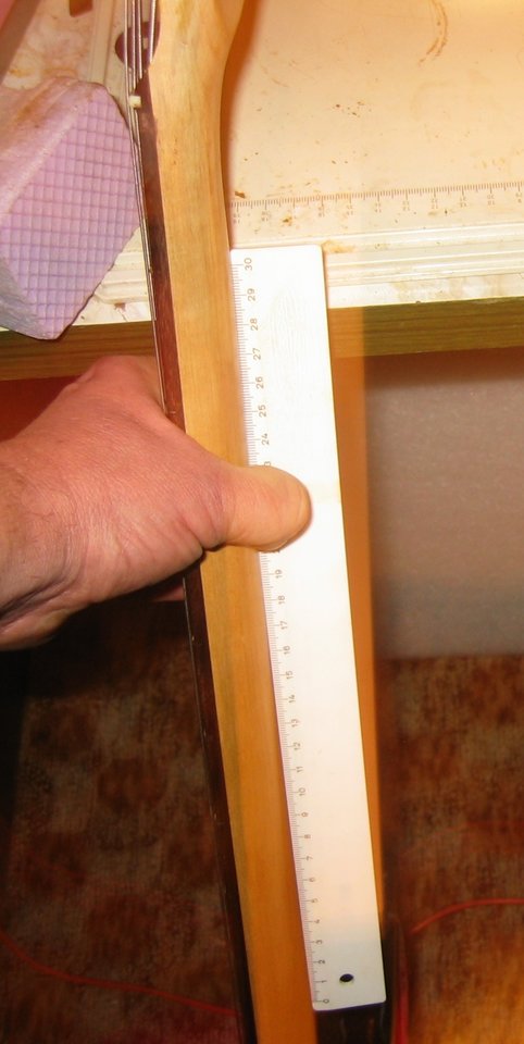

Eine einfache Möglichkeit zu testen was passiert
wenn Du den Trussrod lockerst oder spannst ist das:
Das ist nicht perfekt, Feintuning geht anders,
man sieht aber wie und ob der TR arbeitet.
Das Bild hab ich mit einer Hand aus der Hüfte,
das ist auch nur ein Plastiklineal,
reicht aber für eine Grundeinstellung.
