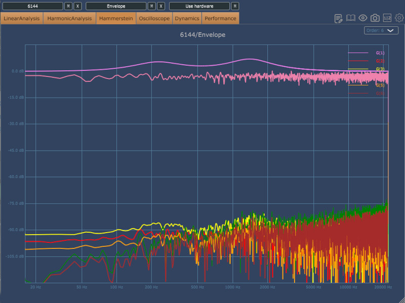

Ich nutze den Plugindoctor von ddmf. Dort kann man neben Plugin-Messungen auch Hardwarekanäle ein- und ausspeisen. Eine DAW wird dafür nicht benötigt.

REW ist eine standalone Software und kein Plugin. Eine DAW wird auch hier nicht benötigt. Zudem ist die Software 100% kostenlos und hat eine sehr aktive Community, sollte man mal Fragen haben. TrueRTA ist noch eine recht bekannte Alternative, die ich allerdings in der Bedienung sehr umständlich und altbacken finde.
Multitone (https://distortaudio.org/multitone.html) ist auch eine tolle Software, allerdings auch eher umständlich und was für Nerds ;-) bietet aber vollständige Automatisierung und Testskripte und -sequenzen, wenn man das braucht. Ist dann aber eher was fürs Forschungsumfeld oder klein skalierte industrielle Anwendungen, wie Qualitätskontrolle. Gute Alternative, wenn man keine zig tausende für AudioPrecision ausgeben kann.
Ja, den REW hatte ich vor vielen Jahren mal drauf. Aber eher für Raummessungen & Co.
Ob es als Standalone oder Plugin betitelt wird, spielt für mich keine Rolle. Für beides wird zum Hardwaretest keine DAW benötigt.
Dafür wurde es ursprünglich gemacht, ja. Aber es erlaubt auch ganz reguläre Messungen von anderer Software, Hardware und auch Impedanzmessungen sind mit drin. Ich mag das Programm vor allem, weil es die Ergebnisse und deren Manipulation (angleichen von Pegelunterschieden, zurechtrücken, Glätten, etc) sehr einfach macht und sich das ganze dann graphisch hübsch übereinanderlegen lässt. Alles persönliche Präferenz natürlich...
Richtig, daher hatte ich deinen Einwurf diesbezüglich nicht so recht verstanden.
Das hatte ich so verstanden, dass es als Unterschied zu REW genannt wurde.
Ich werde mir die Software nach bestimmt 15 Jahren Abstinenz mal wieder laden... :-)
Nö, hab nur geschrieben, was ich verwende. Der Name Plugindoctor ist für diesen Einsatzzweck etwas irreführend, daher die Anmerkung.
Lohnt, bin fan! Der Entwickler arbeitet auch noch aktiv dran und geht auf Wünsche/Anregungen ein. Ich hatte vor einiger Zeit mal angeregt, dass es beim bild-export der Graphen doch nett wäre, wenn man für den Export das light/helle theme nutzen könnte (z.B. zu Publikationszwecken etc.), auch wenn man die Software eigentlich im darkmode nutzt. Die Funktion war keine Woche später implementiert.
