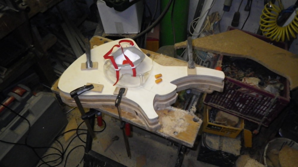

Zeit für ein Update was meinen Küchenplattenbass betrifft. Nachdem heute der bestellte Fräser - ein Bündigfräser mit schaftseitigem Anlauflager - geliefert wurde konnte ich endlich richtig loslegen.
Nachdem die Sperrholzschablone der Korpusform angebracht war bemerkte ich beim Probefräsen an einem anderen Holzstück dass ich mit der dünnen Schablone viel zu viel Material auf einmal wegfräsen wollte, daher hab ich kurzerhand aus einem Holzrest noch so eine Art Abstandhalter gesägt. Dann gings auch schon ans Eingemachte.

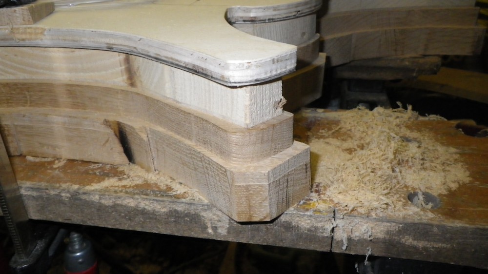

Beim ersten Fräsdurchgang hab ich ungefähr einen Zentimeter weg genommen, genug um den zweiten Durchgang ohne die Schablone machen zu können. Ich war mir nämlich nicht sicher ob ich die genau so ein zweites Mal draufbringen würde.
Hier zu sehen von oben nach unten: Die Schablone, der Abstandhalter und die Küchenplatte, bei der jetzt schon der erste Fräsdurchgang gemacht wurde. Ich hab nicht mit so vielen Spänen gerechnet ;-)

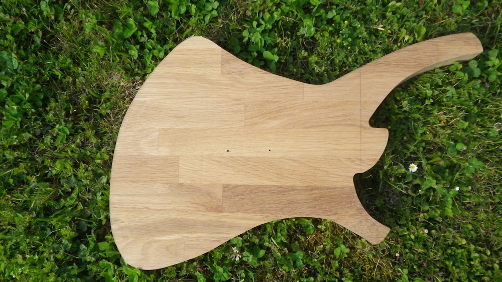

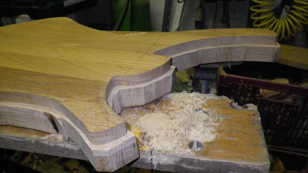

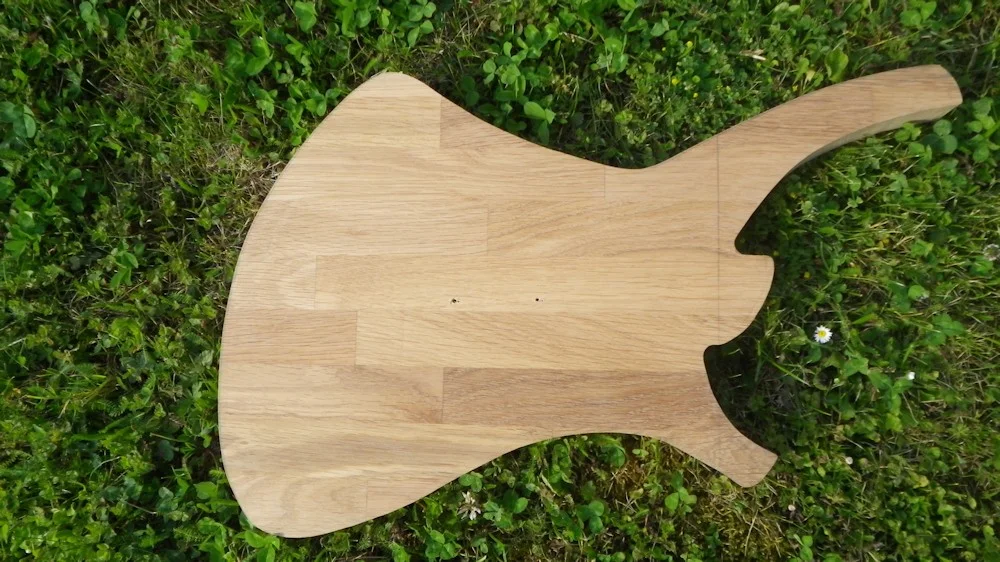

So sieht nur die Küchenplatte aus. Der Fräser hat sich tapfer gehalten, die Bearbeitung vom Holz ging eigentlich ziemlich gut. Die grobe Form habe ich mit der Stichsäge vorgeschnitten.
Jetzt fehlt nicht mehr viel! Dafür musste ich im letzten Fräsdurchgang auf den Werktisch achten ;-)

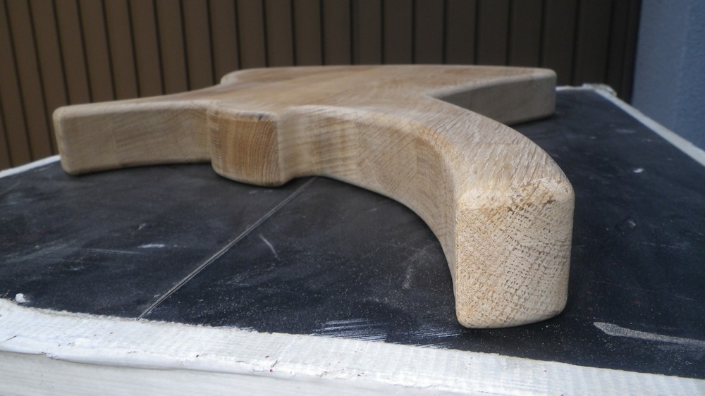

Das Resultat der heutigen Arbeit. Die Kanten werden demnächst auch mit der Fräse abgerundet. Ich denke, das werde ich noch vor der Halstasche erledigen. Und unter Umständen hoble ich rückseitig noch ein paar Millimeter Holz ab um das Gewicht zu reduzieren.

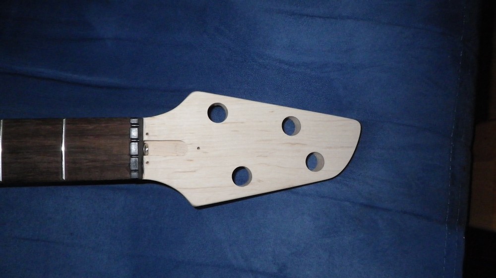

Zum Drüberstreuen hab ich auch noch die Kopfplatte vom Fertighals bearbeitet. Die ursprüngliche Form war spitz zulaufend, so im Stil einer Flying-V. Nachdem mir das nicht so gut gefallen hat hab ich mich für diese schlichte Rundung entschieden. Ich habe auch überlegt ihr Hörner aus dünklerem Holz anzuleimen, hab mich dann aber dazu entschlossen das doch bleiben zu lassen.

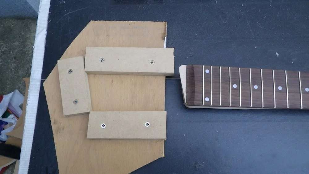

Bezüglich der Halstasche hab ich vor eine Schablone anzufertigen in die der Hals exakt passt und diese dann in den Korpus zu fräsen, das dürfte eine gängige Methode sein. Gespannt bin ich nur, wies mit dem Radius von den Ecken vom Halsfuß funktioniert, mein Bündigfräser hat 16 mm Durchmesser, das könnt knapp werden. Nachbessern würde ich mit dem Dremel.

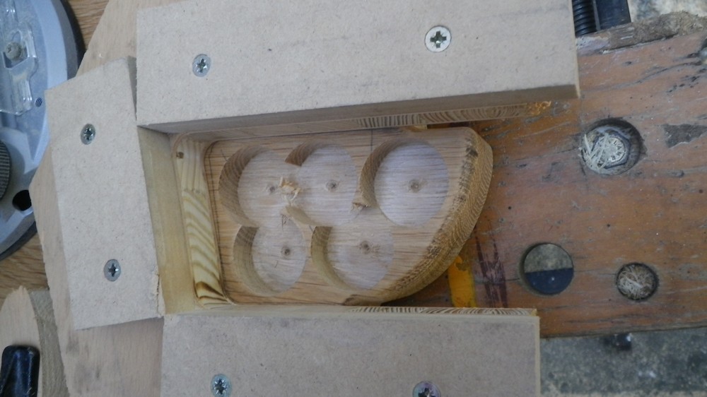

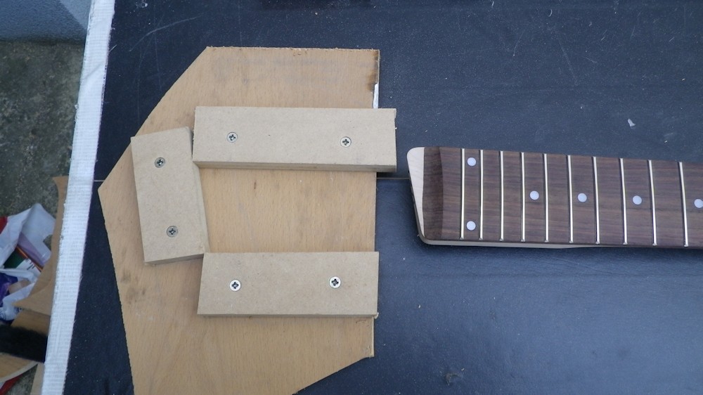

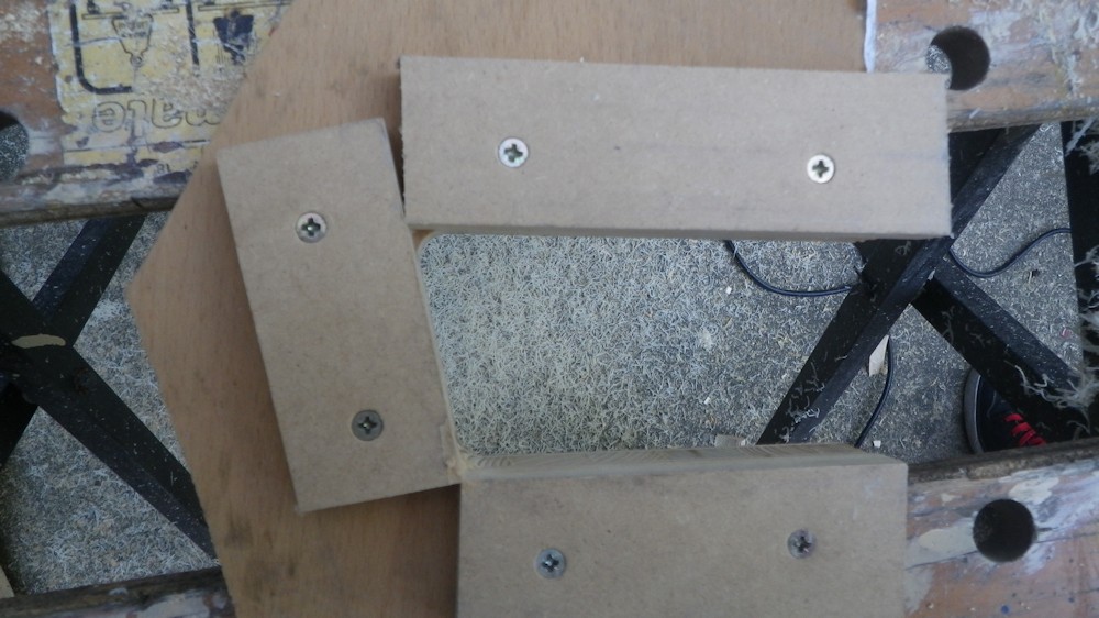

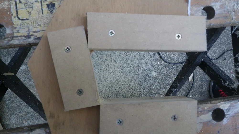

Die Halstasche hat mich aber vor ein (hoffentlich kleines) Problem gestellt. Ursprünglich hatte ich vor den genau abgezeichneten Umriss vom Halsfuß mit der Bandsäge auszusägen, nur wurde das nicht präzise genug. Ich hab dann auf eine andere Methode umgesattelt:
Auf dieser Holzplatte hab ich ein Brettchen nach dem anderen geschraubt, während ich den Hals angehalten habe. Das heißt, die 3 Bretter sind jetzt 1:1 die Form des Halsfußes. Entlang der aufgeschraubten Bretter hab ich dann mit dem Bündigfräser gefräst.
Was mich noch vor ein Problem stellt, ist der Radius der oberen Ecke vom Halsfuß. Der liegt nämlich bei ca. 6 Millimeter, während mein Bündigfräser einen Radius von 8 Millimeter hat. Das bedeutet, dass der Radius mit dem ich die Halstasche fräsen werde zu groß ist und der Hals damit nicht genau in diese Tasche passt. Das wiederum stellt mich vor zwei Optionen:
1. Ich bohre mit einem 12 mm-Bohrer ein Loch im Eck vor und hoffe, die benötigte Tiefe mittels Tapemarkierung am Bohrer möglichst genau zu treffen und fräse dann die restliche Tasche oder
2. Ich schleife das Ende vom Halsfuß auf einen 8 mm-Radius ab, sodass ich gleich alles fräsen kann ohne vorher ein Loch bohren zu müssen.
Ich tendiere derzeit zu Option 2, werde mir das aber noch durch den Kopf gehen lassen.

zu 1.) Problem wäre, dass der Bohrer und damit das Bohrloch spitz zulaufen und du a) entweder zu weit reinbohrst oder b) nur soweit bis die Bohrerspitze die nötige Tiefe erreichst. Bei b) müsste dann der Rest mit Dremel o.ä. entfernt werden. Beides nicht gerade die saubere Lösung. Würde auf jeden Fall mit einem sehr kleinen Bohrer vorbohren. Ansonsten wirds wohl zu unpräzise. Hoffe man versteht, was ich sagen möchte. ;-)
zu 2.) Die im Endeffekt wahrscheinlich sauberere Lösung. Man könnte zwischendurch immer mal wieder den Hals an die Tasche anhalten und genau sehen an welchen Stellen noch Material weggenommen werden muss.
... oder: gibts keinen passenden 12 mm Fräser?
Der Body sieht doch schonmal nach was aus! :-) Ich würde glaub ich ein Naturfinish wählen. Sonst geht der Witz an der Sache ja verloren. Und, ich bin bin sicher, dass am Ende ein brauchbarer Ton rauskommen wird. Vorausgesetzt du verwendest ordentliche Pickups. In "Physik der E-Gitarre" wird gezeigt, dass das Bodyholz eine eher untergeordnete Rolle spielt (siehe Link). Aber ich möchte jetzt keine Diskussion diesbezüglich lostreten!! Versorg uns lieber mit regelmäßigen Updates. ;-)

Ich werde die zweite Lösung wählen, die erste ist wie du richtig sagst zu unpräzise. 12-mm-Fräser hab ich zwar einen, aber nur mit unten liegendem Anlauflager - der ist somit unbrauchbar. Kaufen möchte ich extra dafür keinen, vor allem nachdem Fräser mit oben liegendem Lager scheinbar eine Seltenheit sind.

Zum Rundungsproblem Radius Bohrer vs. Fräse - so würde ich vorgehen:
Loch mit gewünschtem Radius in der Ecke bohren.
Fräsen.
Letzte Rest mit scharfem Stechbeitel wegnehmen. Wahrscheinlich würde für so einen kleinen Rest sogar ein Stanleymesser ausreichen.

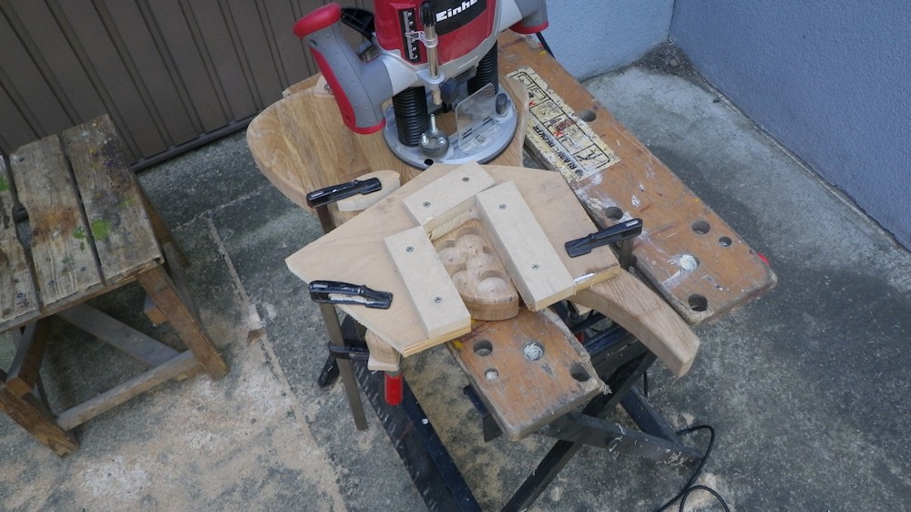

Zuerst hab ich das Eck vom Halsfuß etwas abgeschliffen, damits besser in die Fräsung passt - ich hab mir gedacht, dass das so der einfachere Weg sein dürfte. Mit dem Dremel ist das dann auch recht schnell gegangen. Als nächstes hab ich dann die Halstasche grob mit dem Forstnerbohrer vorgebohrt damit sich der Fräser nicht so schwer tut.
Das ganze wurde dann eingespannt und die Schablone ausgerichtet.
Im Detail sieht das dann so aus. Die Fräse hatte schon einiges zu tun, ich hab aber natürlich nicht alles auf einmal weg genommen. Insgesamt habe ich in drei Durchgängen gefräst, wobei zwischendurch die angeschraubten Brettchen entfernt werden mussten da ich sonst nicht tief genug fräsen hätte können.

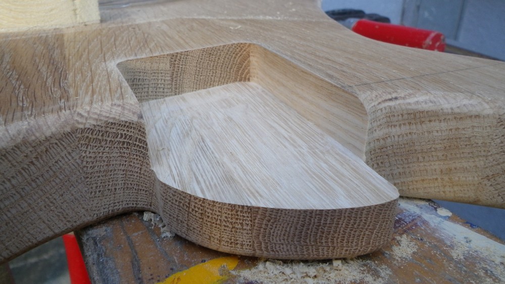

So sieht dann das Resultat aus: eine wunderbar ausgefräste Halstasche! Ich war und bin überrascht, dass ich es mit diesen relativ einfachen Mitteln geschafft habe, das zu machen. Der Halsfuß sitzt fast perfekt in der Tasche, zwei kleine Spältchen gibts - wahrscheinlich werde ich das auch so lassen.
Die nächsten Arbeitsschritte sind dann die Bohrungen für die Halsschrauben, das kürzen ebendieser (sind etwa 4 mm zu lang), das Bohren der Versenkungen für die Halspitten und dann die (vorläufige Montage). Dafür hat mir heute aber dann doch die Zeit gefehlt, denn jetzt ruft der Griller. Prost!

Die "Spältchen" könnte man evtl mit einem dünnen, in Größe angepassten, Furnier ausfüllen. So habe ich es zumindest mal bei meinen Youtube-Recherchen erlebt. ;-) Aber die Halstasche wirkt etwas tief, oder täuscht die Optik hier?
Achja noch eine Frage: War die Küchenplatte eigentlich "roh und unbehandelt"? Oder war diese bereits mit einem Öl/Wachs o.ä. versiegelt?
Das mit den Spältchen muss ich mir noch überelegen, aber ein kleines Holzblättchen einklemmen kann ich später auch noch. Und ich glaube die Optik täuscht, so tief ist die Tasche nicht. Der Halsfuß verschwindet zur Gänze, das Griffbrett steht oben raus.
