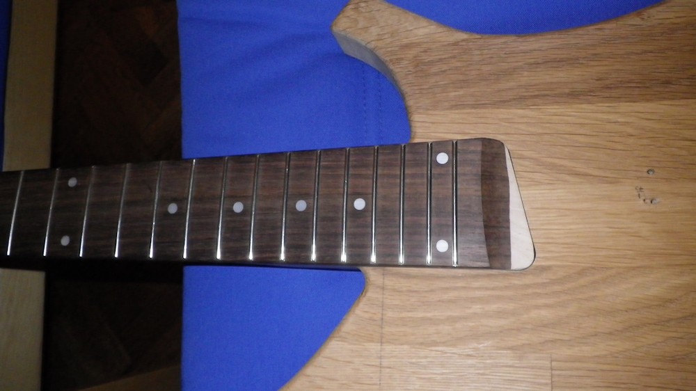

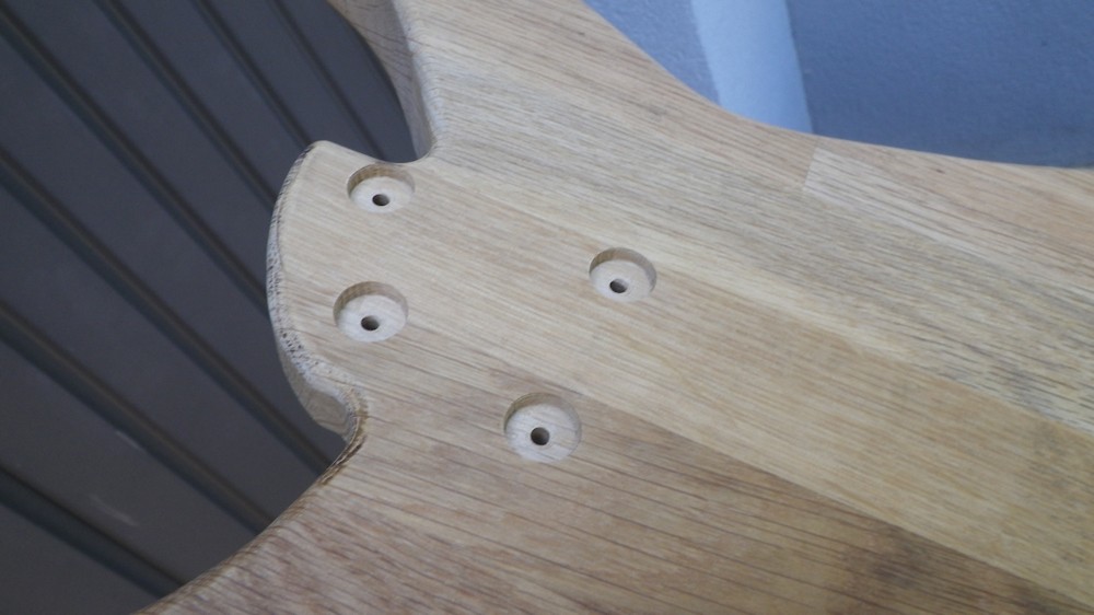

Die gebohrten Versenkungen für die Halspitten. Ich habe zuerst mit dem 4er-Bohrer die Löcher für die Schrauben gebohrt und danach die Versenkungen mit dem 15 mm Forstnerbohrer.

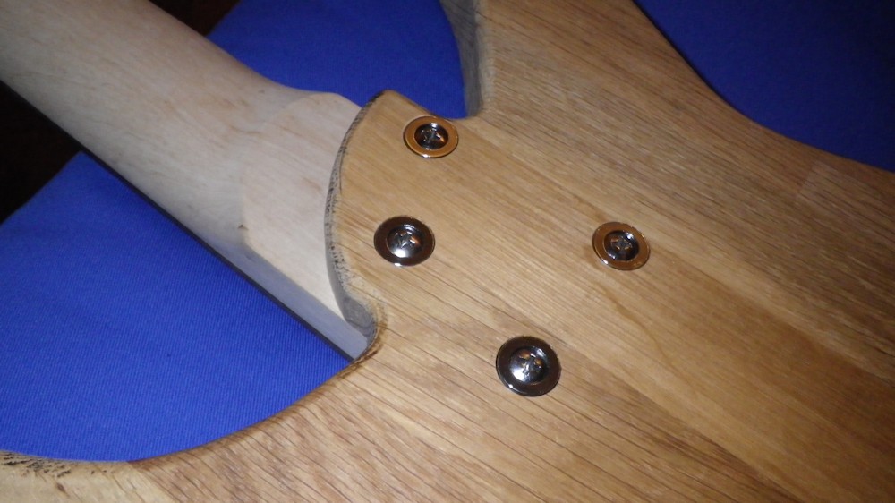

Mit (vorläufig) montiertem Hals siehts dann auf der Rückseite mal so aus. Bevor ich den Korpus finalisiere fehlt aber noch einiges (E-Fach, PU-Ausnehmungen, Buchse usw.), der Hals muss dann natürlich auch wieder runter.
Der Hals passt recht gut in die Tasche, der Spalt hält sich in Grenzen - auf dem Foto sieht er irgendwie größer aus, als er tatsächlich ist. Ich denke, ich werds dabei belassen.

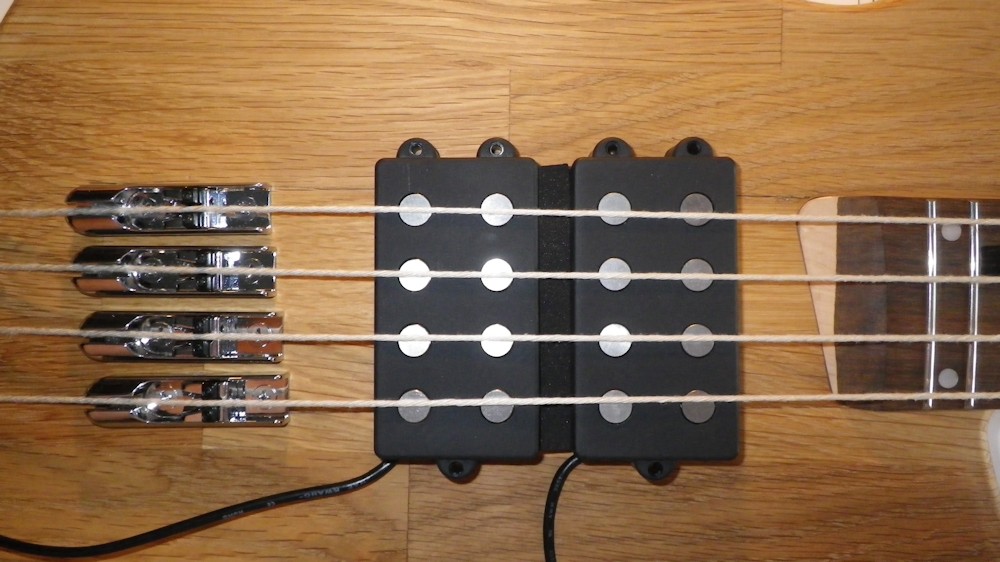

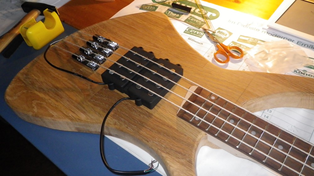

So sieht dann mal das vorläufige Endergebnis aus. Die Positionen für die Einzelbrücken hab ich auch schon angezeichnet. Ich habe dafür Wollfäden statt Saiten verwendet und auch die Tonabnehmer drunter gelegt um das Stringspacing gut anpassen zu können - also so, dass die Saiten gleichmäßige Abstände zueinander haben, E- und G-Saite parallel zum Griffbrettrand verlaufen und alle Saiten schön über den Magneten liegen.

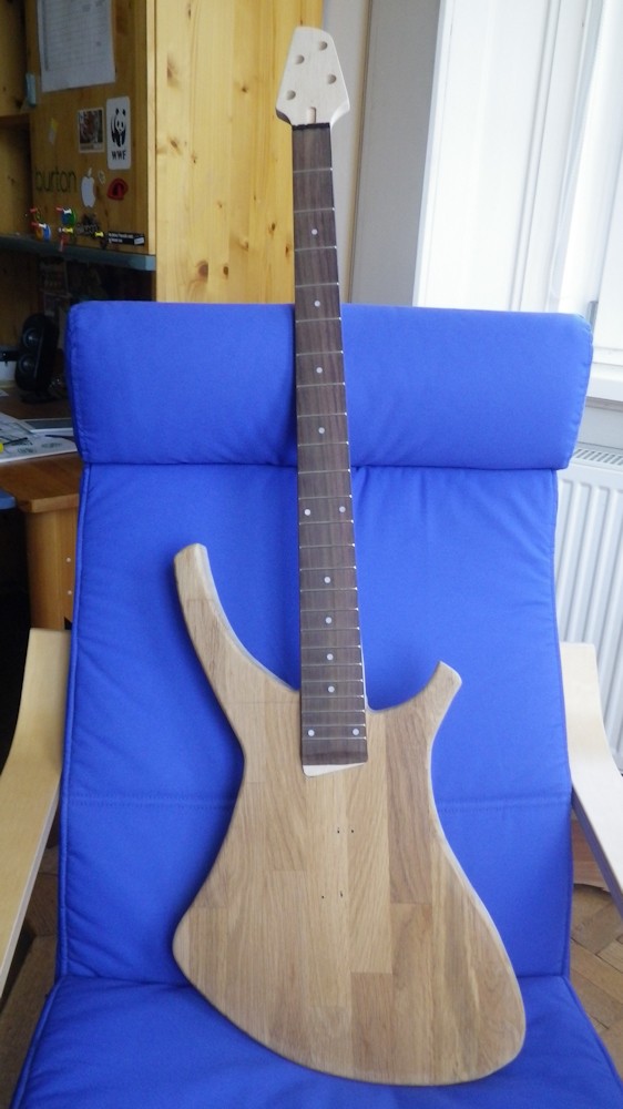

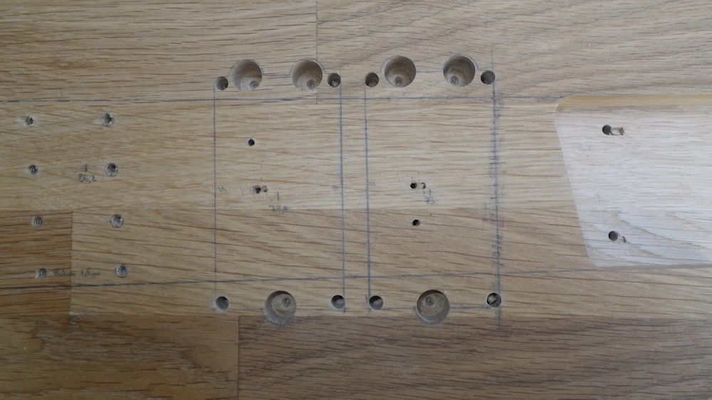

Sodale, nach einem abwechslungsreichen Wochenende gibts heute wieder ein paar Neuigkeiten - auch wenns nicht allzu viele sind.
Ich habe die Löcher für die Einzelbrücken gebohrt und diese montiert, danach Wollfäden (hochwertige ;)) eingefädelt um die endgültige Position für die Tonabnehmer festzulegen und anzuzeichnen. Wie bereits erwähnt habe ich mich an der Positionierung vom Warwick Corvette $$ orientiert.
So siehts jetzt im Endeffekt aus. Demnächst überlege ich mir dann, wie ich die Ausnehmungen für die Tonabnehmer genau machen werde. Die Löcher für die Ecken und die Ohrwascheln - also die Schraubenaufnahmen - werde ich vermutlich vorbohren und dann den Rest fräsen. Hinsichtlich der Tiefe der Ausnehmungen hab ich mir jetzt mal 15 Millimeter vorgenommen.

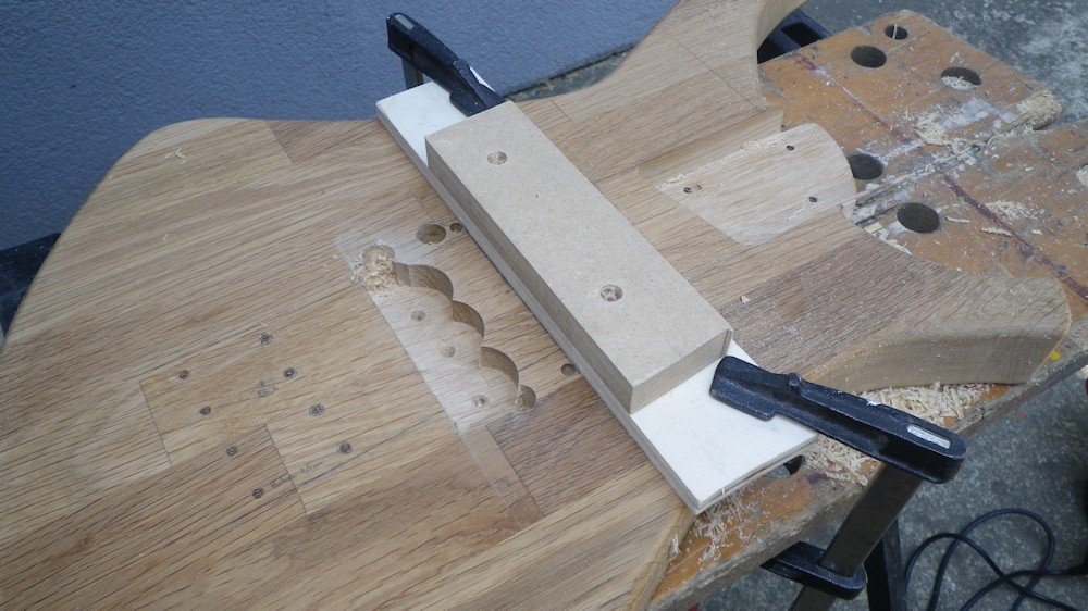

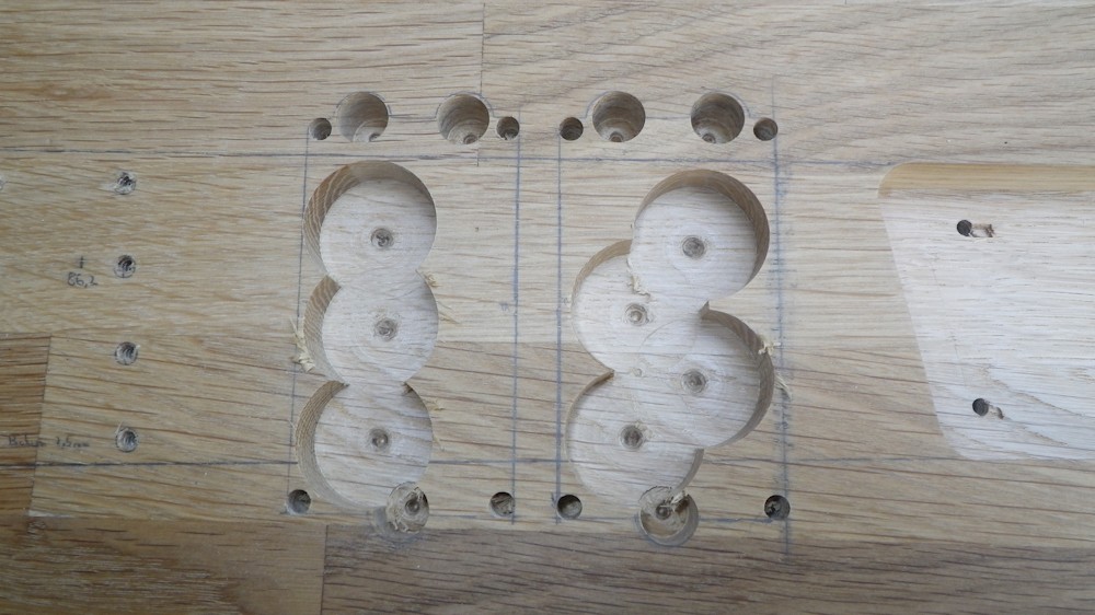

  • #31

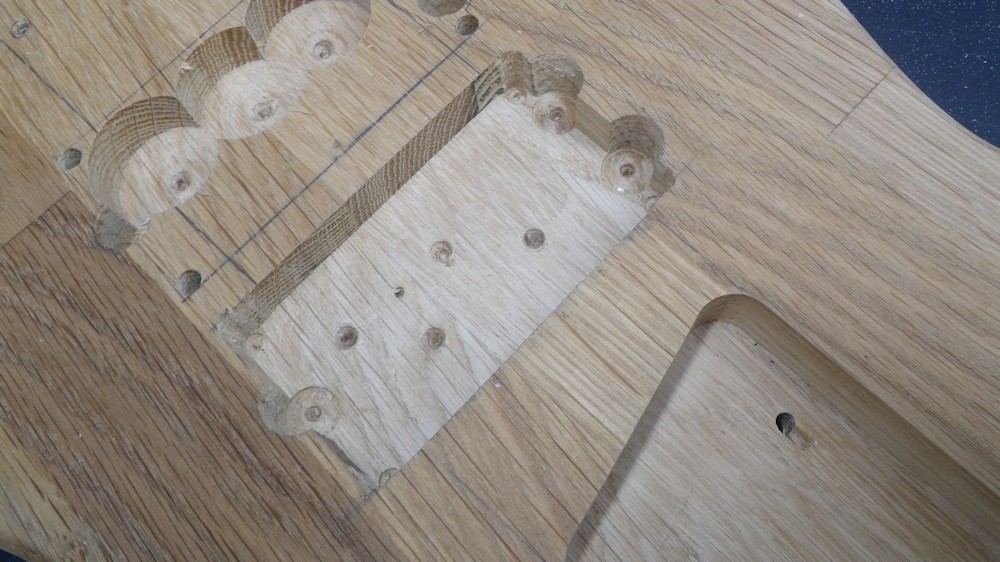

Heute hab ich die erste Tonabnehmer-Ausnehmung gemacht - zumindest einmal die Grobform.
Die Ecken der Tonabnehmer sowie die Ohren hab ich vorgebohrt, bei den Ohren hab ich leider keinen wirklich passenden Bohrer daheim gehabt. 12 mm Durchmesser waren zu wenig, 15 mm zu viel, der Bündigfräser hat 16 mm. Ich habe die dann im Endeffekt noch mit dem Dremel nachbearbeitet.
Anschließend hab ich mit dem Forstnerbohrer soguts ging vorgebohrt und dann gefräst. Ich habs so gemacht, dass ich an eine Seite ein bündiges Brettchen geklemmt hab, andem ich dann entlang gefräst habe, bei den Ecken so weit ich halt gekommen bin. Das hat eigentlich ganz gut funktioniert.
Das ist jetzt mal die grobe Ausnehmung. Der Tonabnehmer passt ganz gut rein, aber ein bisschen Feinarbeit ist noch notwendig, vor allem bei den Ohren. Da muss ich nochmal mit dem Dremel drüber. Mit dem Stechbeitel hab ich auch gearbeitet, das hat aber nicht so gut funktioniert.
Morgen wird dann die zweite Ausnehmung gefräst, ich werde dann wieder berichten.

  • #33
"Interessante" Pick-Up-Position.
Hast Du die von irgendeinem Modell abgeschaut, oder frei nach Schnautze, weils gut aussieht?
  • #34
Zugegeben ja, die Positionierung ist abgeschaut. Ist genau die gleiche wie im Warwick Corvette $$.
Reaktionen: Metalfist
  • #35
Aha, ok.
Dann wird's wohl klappen.

So, Zeit für die heutigen Updates!

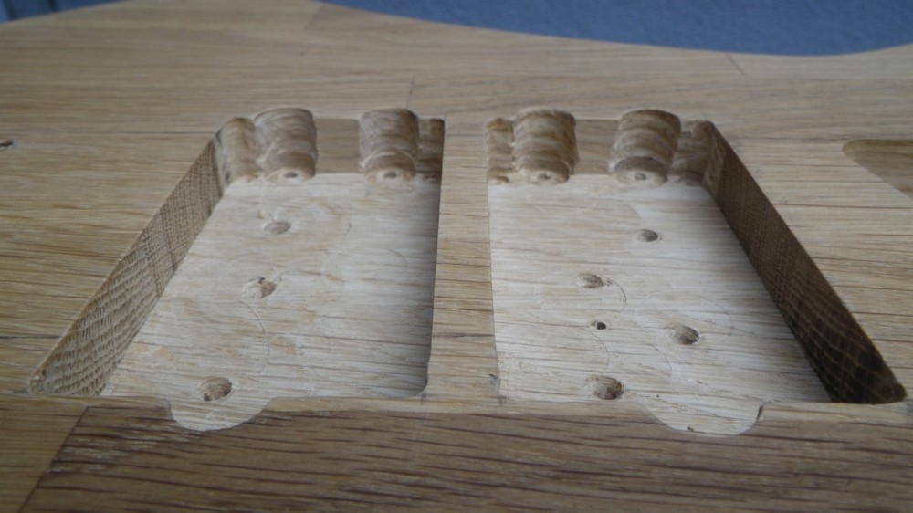

Ich habe die zweite Ausnehmung für den Tonabnehmer gefräst, die Ecken und Ohren hab ich ja letztens schon gebohrt. Ich hab an diesem Holzstück entlang immer eine Seite ausgefräst und dann die nächste gemacht, das erschien mir einfacher als eine komplette Schablone für die Form anzufertigen. Die beiden Holzteile sind mittels doppelseitigem Klebeband verbunden.
Das ist dann das Resultat. Die Feinbearbeitung hab ich mit dem Dremel und teils mit dem Stechbeitel gemacht, wobei die Buche das Stechbeitel irgendwie nicht so gerne zu haben scheint. An den Ecken werde ich vielleicht noch etwas nacharbeiten. Ansonsten siehts vielleicht so aus, als wären die Ausnehmungen nicht soo sauber, aber die Tonabnehmer passen ganz gut rein und was darunter liegt sieht man sowieso nicht.

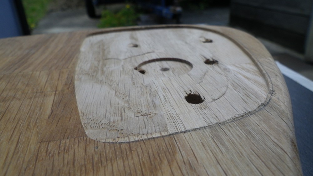

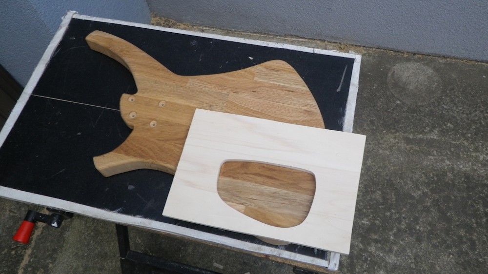

Als nächstes hab ich eine Schablone für das E-Fach angefertigt. Ich habs mit Absicht recht großzügig dimensioniert, um bei Bedarf eine aktive Elektronik nachrüsten zu können.
Ich hab dann mittig im E-Fach mit dem Forstnerbohrer ein halbtiefes Loch gebohrt und von dort ausgehend dann so viel Holz weggefräst, dass sich eine Art Wanne ergibt, die genau so tief ist wie die Abdeckung - Pickguard-Rohmaterial - um sicher zu stellen, dass diese dann bündig mit dem Korpus abschließt. Des Weiteren werde ich dann das eigentliche Fach mit dem Forstner vorbohren und anschließend ausfräsen - wobei ich aber einen Rand stehen lasse, um die Abdeckung anschrauben zu können.

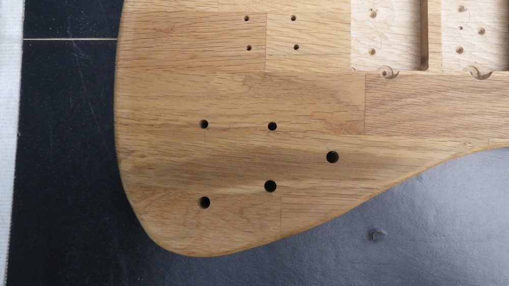

Als nächstes hab ich von der Vorderseite die Löcher für die Potis (unten, von links nach rechts Master Tone, Bridge Volume, Neck Volume) und die Schalter (oben, Bridge und Neck Schaltung Seriell/Single Coil/Parallel) gebohrt.
So sieht das ganze dann vorläufig von der Rückseite aus. Morgen wird dann das E-Fach gefräst und das Loch für den Klinkenstecker in die Zarge gebohrt.
