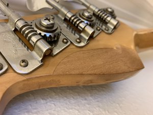

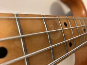

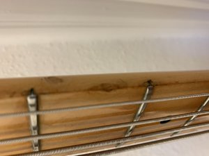

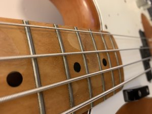

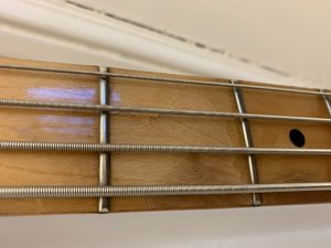

Der Lack ist ab!!!
sandmann
598
ß15.704
Hilfe! Bei meinem wundervollen 76er Preci platzt der Lack am Hals und auf dem Griffbrett ab. Er hat sich wohl bereits großflächig gelöst, jedesmal wenn ich das Instrument in die Hand nehme, bröselt ein Stückchen mehr ab ... Das Gleiche passiert bei meinem 75er Preci :-(
Was tun? Alles runterpulen und Ölen wäre wohl eine Alternative, aber das passt erstens nicht zum Instrument und zweitens stehe ich auf das leicht "sticky"-feeling.
Wer kann so etwas neu machen?
Danke im Voraus!

Oje. Und dann gleich an 2 Instrumenten aus Mitte 70s? Schon verdächtig. Hast du evtl. Fotos und woher kommst du?
Neu machen sollte jeder Instrumentenbauer können, der auch sonst Nitrolackierungen anbietet. Siehst du den Crackels wenn Du leicht schräg draufschaust? Ich denke, zu retten ist da jetzt nur noch wenig, das mit dem neu machen wäre schon der richtige Weg. Diese "Wachsen-und-Ölen"-Mode kommt mir sowieso irgendwie vor, wie das weiß-lackieren von Bauernschränken und Küchenanrichten in den späten 60ern und 70ern. Da hat man sich dann 20 Jahre später auch die Haare gerauft ;-)
Weiter abbröseln lassen wäre evtl. auch eine Möglichkeit. Das ist eben ein Bass mit 44 bzw. 45 Jahren Patina. Dein Handschweiss und regelmäßiges spielen werden schon für das richtige Finish sorgen.

+1 - alles was lose ist muss runter. Ich würde den Hals/die Hälse mit 0000-Stahlwolle abreiben, das löst das bröselige ab und dann einfach weiter spielen. Wenn es wieder bröselt wieder Stahlwolle. Irgendwann hat sich der Drops gelutscht und der Rest ist fest und dann passt es :bier:

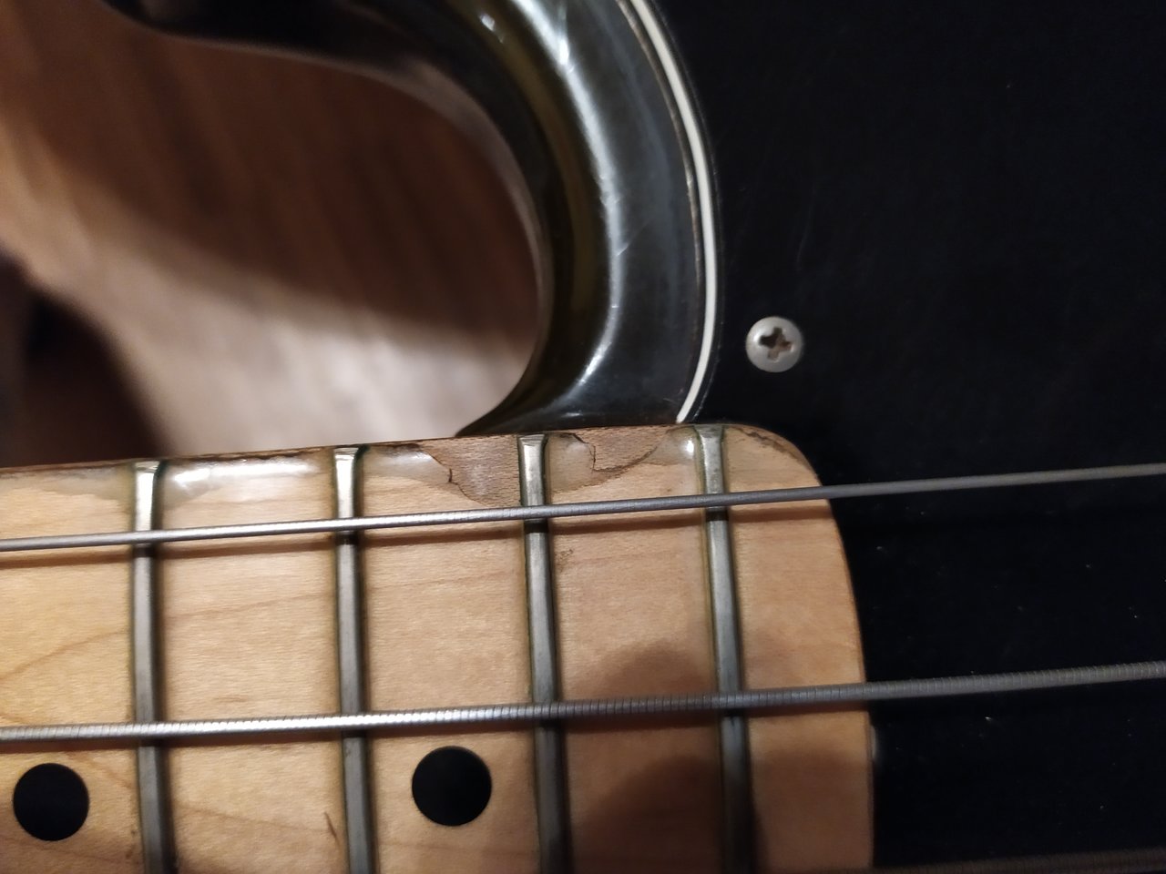

Bei meinem 80er sieht es so aus:
Bröckelt aber nichts.

Die Lösung mit der Stahlwolle scheint mir die beste zu sein. Man muss aber natürlich wissen was man erreichen möchte. Einfach nur weiter spielen oder möglichst hohen Werterhalt. Im 1. Fall Stahlwolle und ggf. vom Profi neu lackieren lassen. Im zweiten Fall replacement Hals kaufen oder in den Schneewittchensarg sperren. Wenn man sich nicht entscheiden kann, den Zustand ignorieren und weitermachen

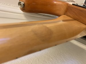

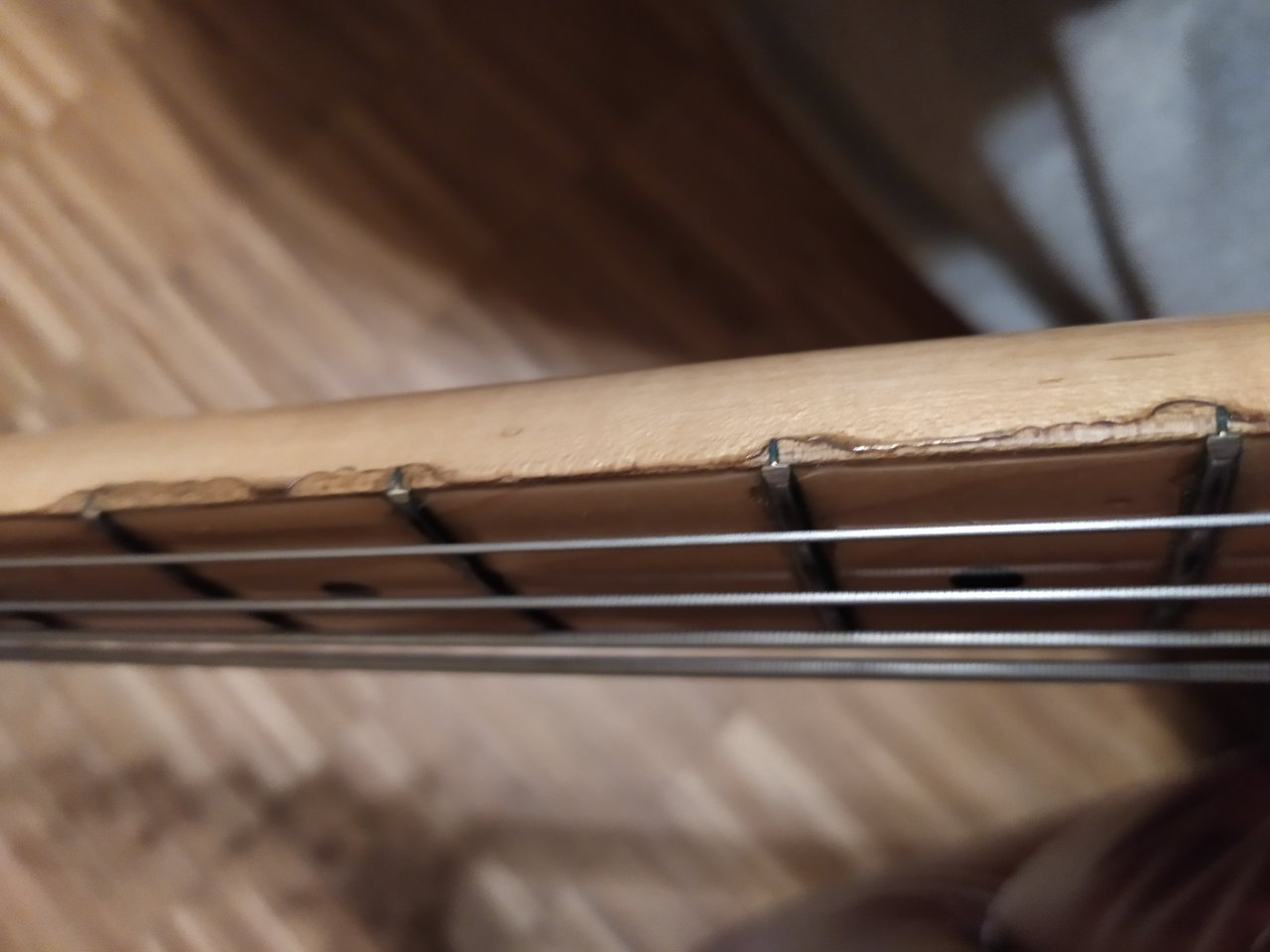

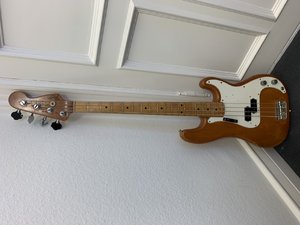

Das ist er:
Vielen Dank so weit!
Das gute Stück habe ich vor 15 Jahren von einem alten Mucker in Hamburg für 1.200,00 € gekauft. Der Kollege war starker Raucher und starb auch kurze Zeit später an - Lungenkrebs. Die Bude war ziemlich verqualmt, der Rauch hat aber für einen gewissen Look gesorgt ...
Mich stört es beim Spielen eigentlich nicht, wenn etwas vorsteht, fummel ich es halt ab. Von einem Refin bin ich auch nicht begeistert, zumal das irgendwie nicht zum Body passen würde. Ich weiß auch nicht, was dann aus der Kopfplattenvorderseite würde?
Sandmann
Die Kopfplatten-Vorderseite ist bei den Serifen-TV Logo Precis noch zusätzlich mit Nitro lackiert worden. Deswegen sind die oft dunkler oder "gelber" bis hin zu dem Orange wie es bei Deinem ausschaut. Griffbrett und Halsrückseite und die Rückseite der Kopfplatte waren zu der Zeit schon Poly. Das Problem bei Poly ist aber, dass es in "Stücken" abplatzt und dann genau das hinterlässt, was bei Dir der Fall ist.
Ich hatte es ja schon mal geschrieben: Ich würde große, lose Stücke abmachen, dann mit Stahlwolle das Griffbrett und die Halsrückseite glätten und wenn du das "sticky-feel" magst einfach mit einem Acrylklarlack überlackieren. Damit fixierst Du dann alles und du solltest die nächsten Jahre Ruhe haben. Die Kopfplattenvorderseite würde ich absolut unangetastet lassen....
Ohne es werten zu wollen: Der Bass ist eh ein Player und in Sachen Sammlerwert usw. eher uninteressant. Also kannst Du ihn auch locker selbst wieder "in die Reihe" bringen ohne etwas befürchten zu müssen. Den Wert den er jetzt hat wird er behalten (wenn jemand eben einen Player sucht und Du dich trennen wollen würdest) - da spielt es keine Rolle, wenn Du die "Reparatur" selbst durchführst.
Ein richtiges Refin würde ich nicht machen, das nimmt dem Bass nur den Charakter und Du endest mit einem völlig anderen Instrument.
Das wären meine 0,02€ dazu ;-) Denk einfach drüber nach :bier:
