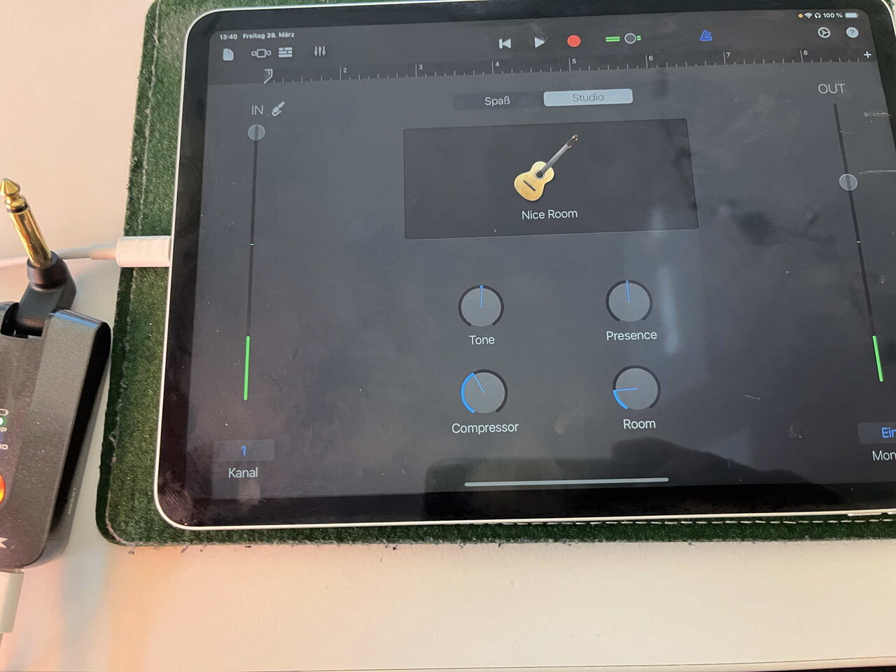

habs gerade mal schnell mit einem iPad Pro 11" gecheckt (aktuelles iPad OS) - scheint zu gehen...
Ich habe aber nicht aufgenommen sondern nur an den Stecker gegriffen und die Aussteuerungsanzeige geht dann hoch.
Wenn man den USB-Stecker zieht verschwindet die "1" unten links und wird durch "Mic" ersetzt.
Ich denke das ist eindeutig...
Die Projekteinstellungen sind Audioaufnahme/Instrument.

Servus Maik,

Hey Arne,
vielen Dank für deine Rückmeldung.
Ich habe es an einem alten IPad probiert und da funktioniert es leider nicht.
Wie gesagt, der Mighty Plug wird erkannt und in den Einstellungen steht auch Eingang/Ausgang aber mit usb Kabel erkennt Garage Band es trotzdem nicht. Vielleicht liegt's auch am Kabel.
Hast du ein Lightning auf USB Adapter benutzt?
Danke und lieben Gruß!
  • #132
Nein, das iPad ist ein „Pro 4th Generation“ - Das hat USB-C Anschluß.
Aber wo Du „Kabel“ sagst… Hast Du es mal mit einem kurzen Kabel versucht ?
Ich hatte schon Probleme mit Kabeln > 2m. Zumindest bei USB-C.
Wobei es bei diesen Kabel auch starke Qualitätsunterschiede gibt.
Manche taugen nur zum „Laden“… 🙄

Das Kabel ist ca. 1m lang und ein Ladekabel von Apple. Möglicherweise liegt's daran. Auch am Laptop hat nur das mitgelieferte Kabel funktioniert, witziger Weise. 🤔
  • #134
Hab nun herausgefunden, dass es scheinbar am Alter der IPads liegt bzw. an dem zu alten IOS System. 🤷🏻‍♂️
Verschiedenste Adapter haben nicht geholfen, den Mighty Plug als Interface in Garage Band zu erkennen.
