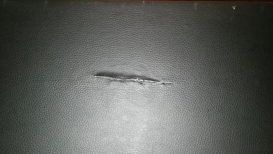

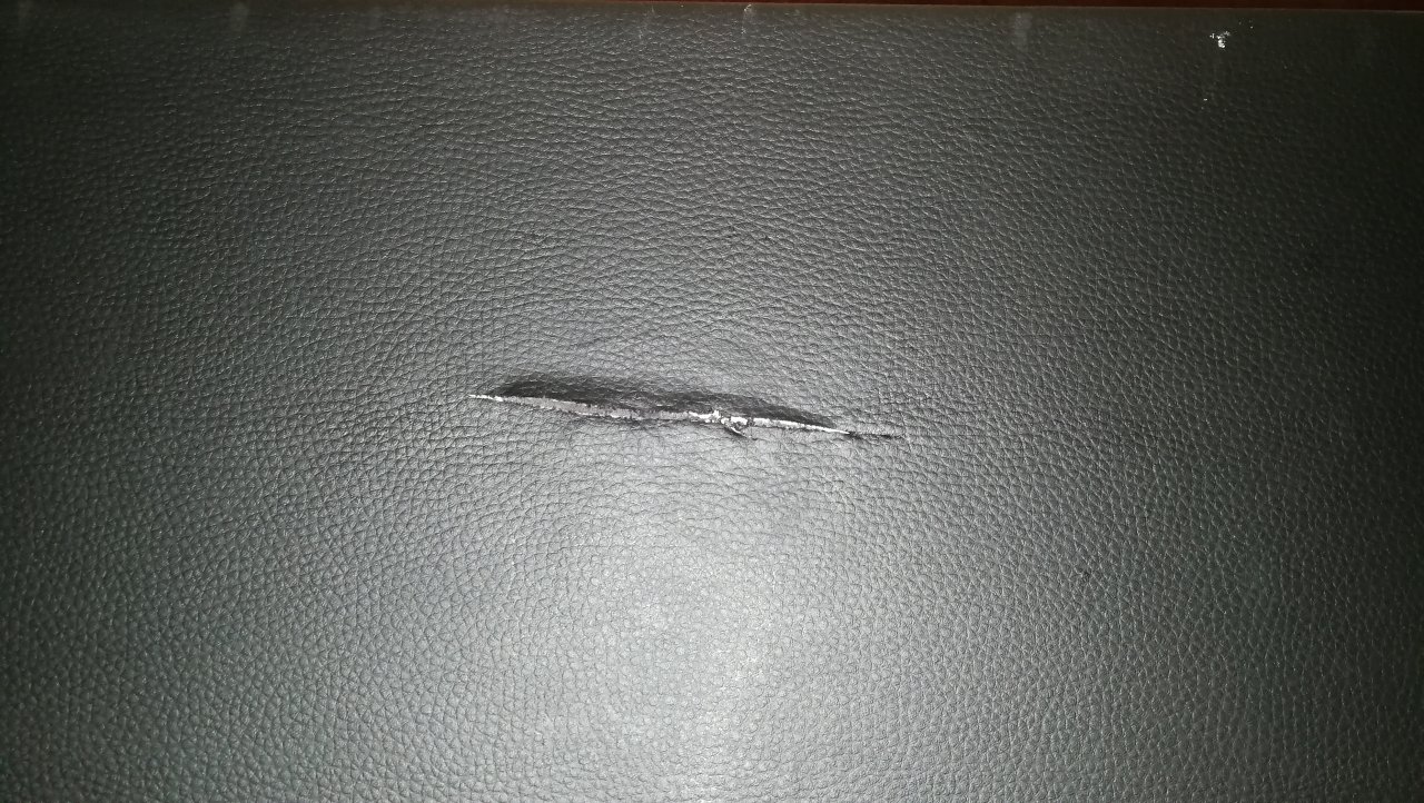

Das erste und schlimmste Problem trat einen Tag nach den letzten Fotos auf. Und zwar betrachtete ich den Deckel und sah, dass sich an einer Stelle eine übelst große Blase gebildet hatte. OK, warum? Muß wohl passiert sein, weil der Kleber für das Kunstleder, den ich von dem Möbelbezieher bekommen hatte, zur Neige ging und ich wahrscheinlich zu wenig aufgetragen hatte.
Die Blase war ca. 2,5 cm x 8 cm groß. Zu groß, um drüber hinweg zu sehen. Also habe ich mein Cuttermesser mit einer neuen Klinge ausgestattet und die Blase genau mittig sauber über die lange Seite hinweg aufzuschneiden. Mein Plan war, darunter Sprühkleber zu versprühen und das aufgeschnittene Kunstleder wieder zu verkleben. Guter Plan? Nein, war scheiße... Hatte das Geklebte dann mit einem dicken Hammer beschwert, um das Kunstleder anzudrücken. Am nächsten Tag sah ich, dass es eine schlechte Idee war, die Blase aufzuschneiden. Die Naht, wo die beiden Hälften des Kunstleders aneinander stießen, hatte sich aufgeweitet und es bildete sich ein fetter Spalt... wie eine Narbe... das Kunstleder hatte sich zurückgezogen. Es war wohl auf Spannung, da ich es ja recht stramm aufgeklebt hatte.
Diese Narbe befindet sich noch immer auf dem Deckel. Man sieht sie auf den Fotos:
Man sieht, wo sich die "Narbe" befindet.
Abhilfe könnte nur ein großer Aufkleber schaffen. Vielleicht ein hübscher Sensenmannaufkleber. Aber der müsste schon relativ groß sein, denn wenn er nur im unteren Bereich klebt, sieht das nicht gut aus. Frage ist, wo ich so einen Aufkleber bekomme. Er muss auch erstmal halten auf dem rauhen Kunstleder.
Oder weiß jemand eine andere Lösung?

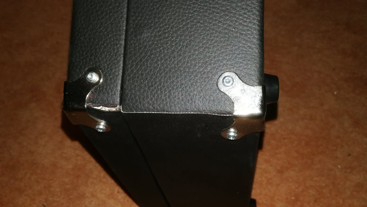

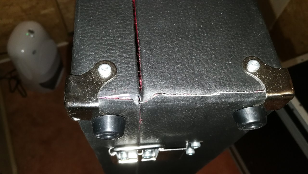

Es geht um die Stoßkanten des Kunstleders an den Ecken seitlich am Kofferunterteil und am Deckel. Dort sieht man unschöne Nähte.
Eine Idee war, Winkelprofile auf die Kanten zu schrauben oder zu kleben. Allerdings müsste man dann auf der einen Seite die Form der Ecke sauber ausschneiden und an der anderen Seite, dort wo Deckel und Unterteil aufeinander treffen, wäre wieder eine blöde Kante.
Die Profile unter die Ecken zu schieben geht auch nicht, da die Ecken zu klein sind (dürfen wegen der Dicke des Deckels nicht größer sein). Außerdem würden sie dann abstehen, da ein Profil eine eckige Kante hätte, die Ecken aber runde Kanten haben.
Hier die Frage, wer eine Idee hat, was man da tun könnte.

[...] Diese Narbe befindet sich noch immer auf dem Deckel. [...]
Mach doch aus "der Narbe" eine "richtige Narbe"...links + rechts vom Schnitt 'n paar Löcher bohren, Lederbändel durchziehen und innen verknoten, zack fertig & der Schnitt ist kaschiert :zyklop: oder bastelst 'n kuhles Logo und nietest es drüber...oder läßt es einfach so, paßt doch auch zur Sense - :bier:

Den Ecken könnte man Kunstlederecken unterlegen, außen rundgeschnitten.
Die Idee mit den aufgeschnittenen Metallecke finde ich klasse. Anders geht das wohl überhaupt nicht.

Also die Idee mit der "richtigen Narbe" ist geil.... da bin ich noch nicht drauf gekommen. Ich denke drüber nach. Der Gedanke gefällt mir... :-) Allerdings ist nix mit innen verknoten, denn dort befindet sich die Innenverkleidung....

Ich dachte bei der Narbe als erstes an ein Logo aus Alu oder Blech, das über die Stelle geschraubt wird, das müsste schon dauerhaft halten (im Gegensatz zu Aufklebern auf Tolex).

Wenn du ein relativ dünnes Blech nimmst, (ca0,3mm) müsstest du es auf die betreffenden Kanten/Stösse auflegen und passend "draufnageln" können. Ich denk da an rechtwinklige Bleche in Höhe des Unterteils, rundrum gebohrt für kleine Schrauben oder Nägel, den Winkel im Schraubstock grob vorgebogen dann an einer Seite befestigt und die zweite Kante "auf Winkel" gehämmert

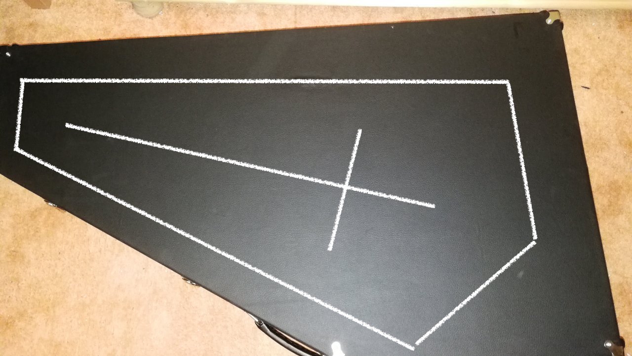

  • #28
Super Projekt und Realisation, wenn auch das Thema nicht meinen Geschmack trifft. Man könnte die Narbe auch so in die Gestaltung einbeziehen. Mir persönlich wäre das Kreuz (meines eigenen Beispiels) zu blasphemisch. würde wenn doch eher eine Sensemann-Zeichnung suchen, negativieren (weiß auf schwarz) und daraus einen Aufkleber drucken oder noch besser eine Schablone anfertigen und besprühen. Auf den Kunstlederdefekt und eine weitere Stelle der selben Linie eine ganz dünne Lochplatte kleben als Scharnier-Imitation?
PS: Überhaupt einen riesen Dank für die plastische und anregende Dokumentation des Projekts hier !

Für die Kanten den innenradius der Ecken bestimmen, dann nem Kumpel mit kantbank oder spindelpresse mit einlegeprisma fragen, der dir dann die Bleche machen kann.
(Könnte ich notfalls auch machen und dann post, müsstest den Versand bezahlen.)

  • #36
Geile Idee.... da denke ich drüber nach!!!
