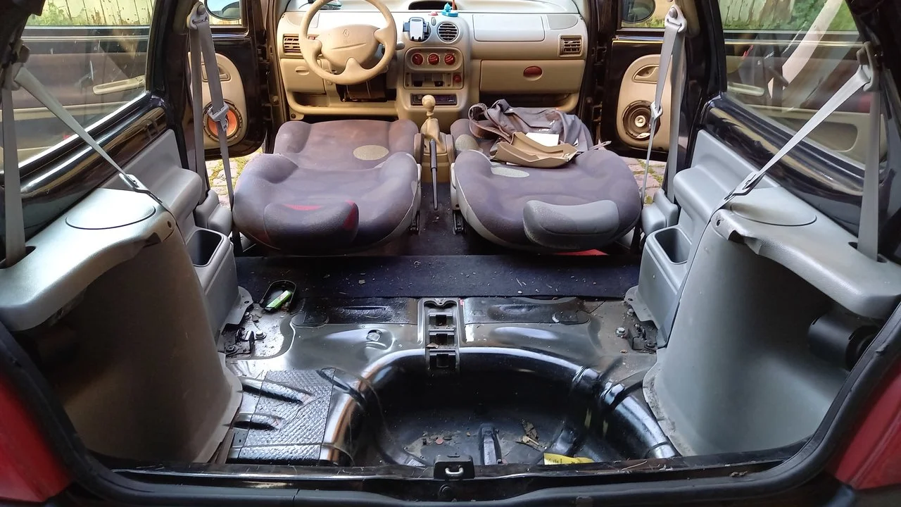

Da sich doch einige im Forum für mein Bastelprojekt interessieren schreibe ich hier über den Ausbau eines 2002er Twingos zum Microcamper den ich für 450€ am Wochenende gekauft hab.
Sinn der Sache:
- Gigs außerhalb, oder nach dem Gig keine Lust mehr zu fahren...
- Kleine Trips in die Natur, oder Freunde besuchen die wenig Platz haben.
- Lange Fahrten, Urlaub, die Schwester meiner Frau in Barcelona besuchen

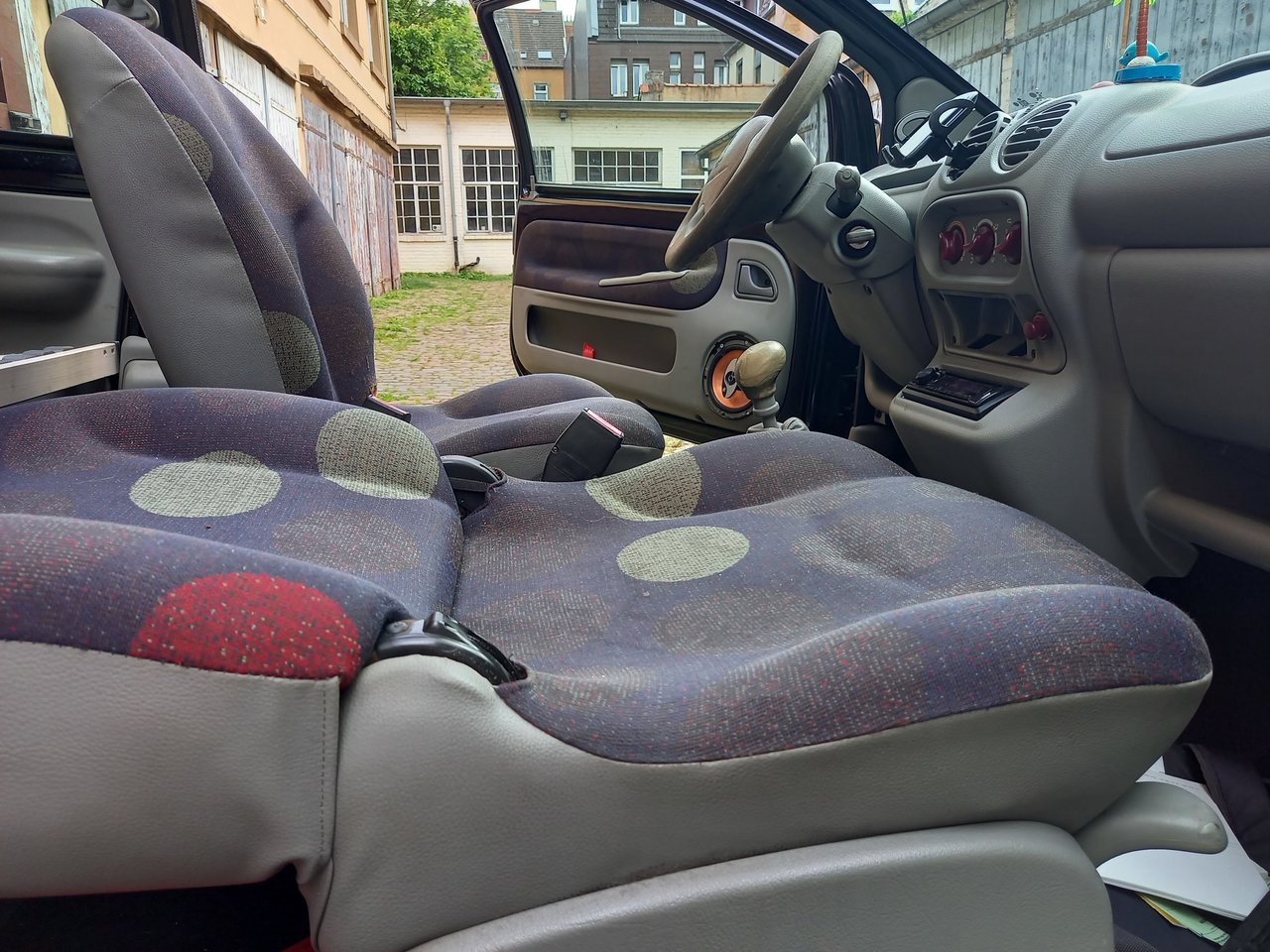

Grundidee: Die Vordersitze des Twingos kann man 180° nach hinten klappen. Wenn man die Rückbank ausbaut (muss nichtmal unbedingt sein, aber ich mach das so) kann man eine gerade Fläche erzeugen, auf der man einigermaßen bequem schlafen kann.
Mein Anspruch ist dabei, es so bequem ist, dass man es auch mal 2 Wochen darin schlafen kann ohne Rückenschmerzen.
Dabei soll unter der Matratze Platz bleiben für:
- Campingstühle + Tisch
- Segeltuch
- Kochausrüstung
- Konserven und haltbare Lebensmittel
- Faltkanister
- Klappspaten (Insider wissen wofür^^)
- Das wichtigste Werkzeug fürs Auto
Vom Boden aus bleiben ca. 20cm Platz und das Reserverad muss einem Notrad weichen, welches auf die Motorhaube kommt. Ich denke so schaffe ich alles unterzubringen.
Klammotten und Handtücher etc. kommen in die Dachbox.
Ebenso kommt ein schwarzes PVC Rohr auf den Dachträger, welcher mit Wasser befüllt Abends eine warme Dusche ermöglicht (12V Tauchpumpe). Da meine Frau nur 158cm groß ist, wird die (12V 50W)Kühlbox nachts an ihrem Fußende stehen. Ein kleiner Verbraucher-Akku kommt auch mit an Board, der sollte idealerweise in der Lage sein mal 4-5 Tage die Kühlbox zu betreiben bis wir wieder Strom haben (einfach mal spontan 1-2 Nächte Campingplatz geht erfahrungsgemäß immer, auch ohne Reservierung, um Wäsche zu waschen, Akkus zu laden und mal nochmal richtig zu duschen.
So sieht es bisher aus:

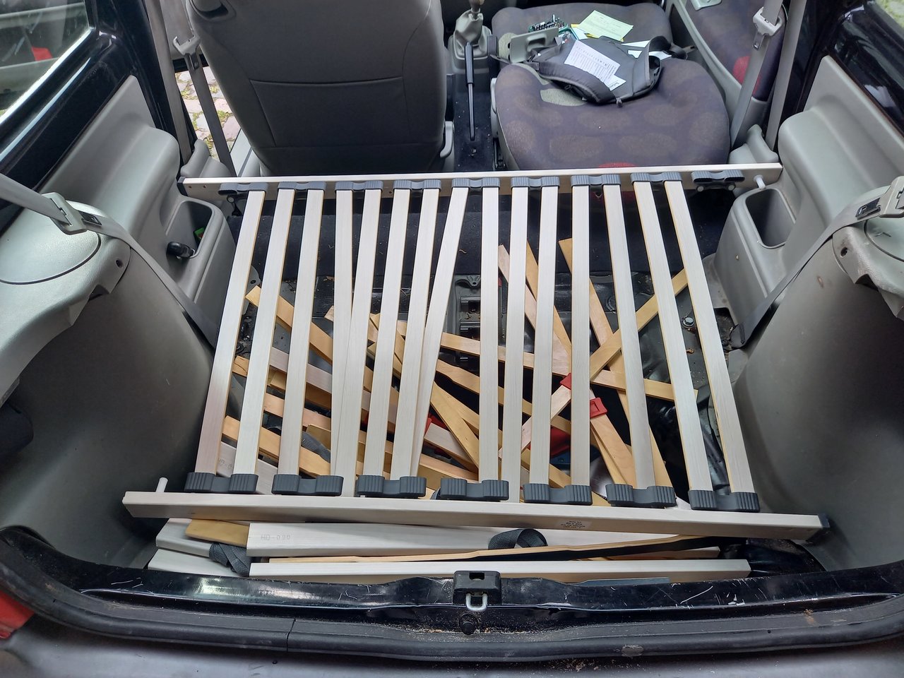

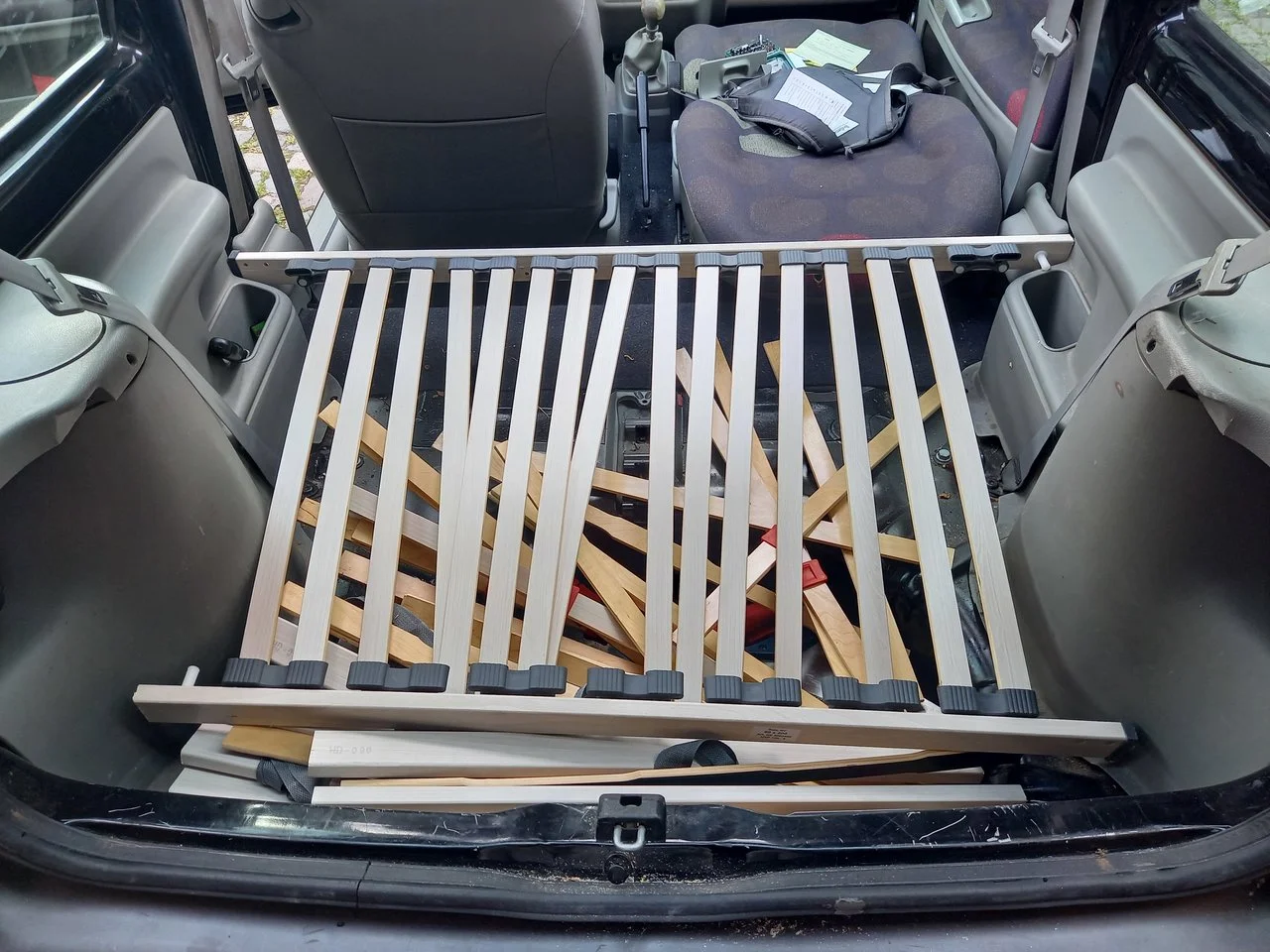

Außerdem habe ich 2 Lattenroste auseinandergenommen um Material für den Umbau zu haben. Ich unterteile (so der Plan) den Bereich hinter den Sitzen mit Querbrettern, auf die längs die Holzbögen der Lattenroste kommen. Ich weiß noch nicht genau wie ich das mache, aber wahrscheinlich so ähnlich wie bei einem Xylophon. So, für heute hab ich genug geschrieben. Ich freue mich über Rückmeldung, Motivation und Anregungen :-)

Ein Bekannter ist 196 und hat früher regelmäßig im Twingo geschlafen. Ich bin 189. Durch die Sitzkonstruktion ist das kein Problem.
Also ich hatte schon Probeme, in einem Twingo normal zu fahren. Mit 105kg bin ich allerdings auch nicht gerade ein Leichtgewicht.
Echt? Ich bin eher Typ Sitzriese und finde es geht eigentlich. Bin aber bisher nur kurz mit dem Twingo gefahren. Zur Not muss ich die Sitzschiene verlängern, aber bisher glaube ich dass es auch so geht. 105 Kilo hab ich zur Zeit auch... Ich hoffe allerdings dass mit dem Ende von Corona auch das Bauchpolster wieder etwas zurückgeht^^

Der Lattenrost wird noch mit Heißkleber fixiert und liegt nachher nur auf. Das ist ein 80cm breiter Lattenrost, nur mal zwecks Augenmaß :D
Richtung Kofferraumtür kommt eine angepasste Truhe, Schablone vorhanden ;-)
