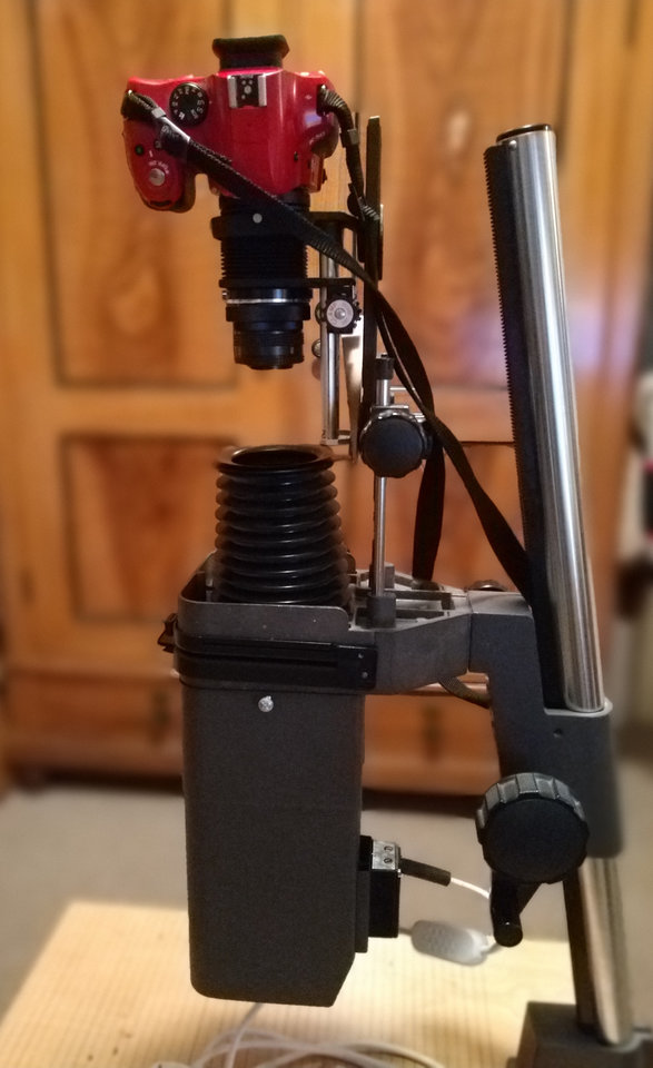

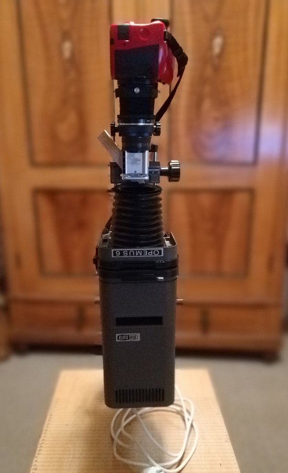

Ich habe meinen alten Opemus 6 zur Repro-Station umgebaut:
Das Balgengerät habe ich schon lange, hab's nur fast nie benutzt. Adaptiert habe ich es über die Blitzschiene eines 45er Metz.
Als Objektive nehme ich meine Vergrößerungsobjektive, ein 50er oder ein 80er.
Wenn ich den Kondenserkopf abnehme, kann ich damit Fotos oder Dokumente reproduzieren.
Das Ganze ist natürlich alles andere als flott - deshalb suche ich jetzt einen technisch interessierten Rentner oder Langzeitarbeitslosen, der mal ein halbes Jahr bei mir wohnen will... [¦)]
