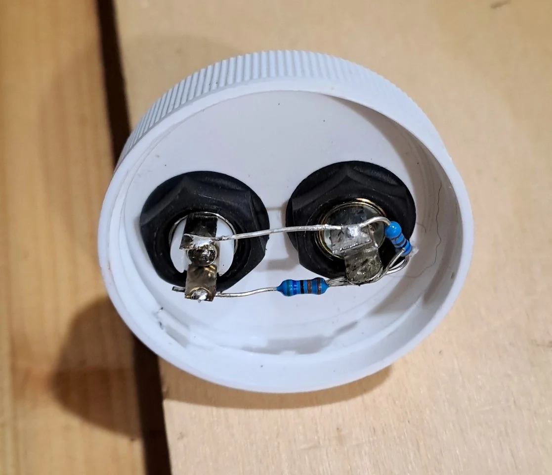

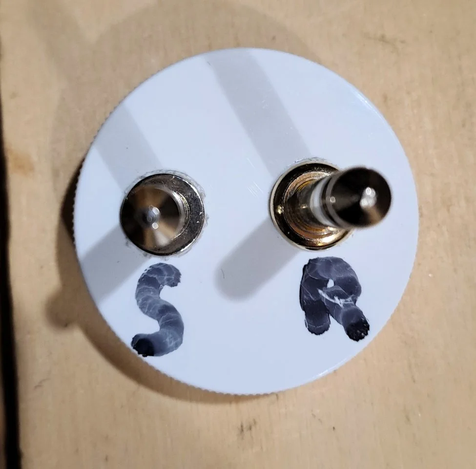

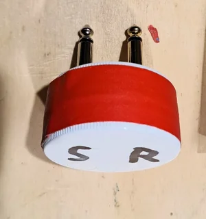

Wenn es leise sein muss, drehe ich auch den Gain Regler runter. Sonst lässt sich der Master Regler ja kaum bedienen. Das ist jedes mal so zwischen leises flüstern und Abrissbirne
  • #679
da kommt ein Spannungsteiler in den Einschleifweg, dann kann man da auch vernünftig regeln.
Reaktionen: Martin Eggelsberger und cfortner
  • #680
So, dieser Master-Regler ärgert mich nicht mehr!
War ne gute halbe Stunde Arbeit, davon die Hälfte Werkzeug suchen und passend Widerstände...mit den jetzt gewählten Werten 3k3Ohm nach Masse und 5k6Ohm längs habe ich jetzt bei 11 Uhr denselben Pegel wie ohne Pad bei 9 Uhr. Abschirmung braucht es so niederohmig und bei den Pegeln auch keine.
