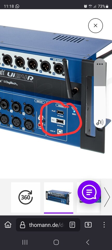

Wie gesagt, laut Aufdruck 40mA, kann natürlich ein bisschen mehr sein, aber auf jeden Fall <100mA. Denn das hatte meine SSD beim ersten Versuch. Und zack war das interne WLAN weg.
Welcher Aufdruck? Wo soll der sein? In der Bedienungsanleitung steht, dass für Multitrack-Recordung mindestens USB 3.0 benötigt wird, für alle USB-Ports max. 900mA zu Verfügung gestellt werden (das Teil hat ja auch noch USB Ports für Maus und Tastatur!) für den USB-Stick für das Recorden aber von den 900mA max. 500mA abgezwackt werden können.
Bei 500mA Strom für den Record-USB-Stick sollten sehr viel USB3.0/USB3.1 Sticks funktionieren; Soundcraft selbst schreibt nämlich von "the most".

So stets auf der Frontplatte und genau so ist auch meine persönliche Erfahrung. Ich hab etliche Sticks damals probiert. Alles was ich so da hatte. Einiges gat funktioniert, einiges nicht. Viele Sticks fkt. halb, Playback ging, aber bei der Aufnahme gabs Aussetzer. Bei den USB 3.0 Sticks fkt. einiges. Nur die größeren 64GB und größere machten damals Probleme.
Aussetzer und Restarts und Connection loss. Hab damals mit dem Entwickler über Fagebook gechattet und der hat mir das bestätigt. Das interne WLAN klemmt am gleichen USB Controller. Nimmst du zuviel Strom, fällt der aus und damit auch gleich das WLAN. Der Seiten-USB hängt wohl an einem anderen Chip.
Evtl. Haben Sie das in der neuen Hardwarerevision geändert. Meines ist aus der 1. Serie.

Der Session hat ein Bild ohne diesem Aufdruck drin und in der Bedieungsanleitung bei soundcraft direkt, steht, dass der Mixer in Summe 900mA bereitstellen kann, für die USB-Recording Buchse aber maximal 500mA (wie oben geschrieben hat er ja auch noch Ports für Maus/Tastatur und HDMI): https://www.soundcraft.com/en/product_documents/ui24r_manual_v1-0_web-pdf (Seite 9)
Aber ich will jetzt nicht gescheiter sein, wie das Schwarwissen hier. Nach der Anleitung aber müssten massiv viele USB-Sticks gerade auch USB3.1 Sticks funktionieren. Bei HDD/SSDs gehe ich mit und sage, dass es kritisch werden kann.
