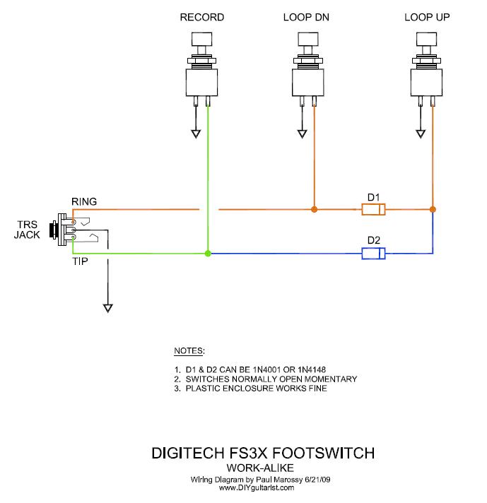

Ich suche nach einer platzsparenden Alternative zu dem Digitech FS X3 Footswitch
Aaaber:
Der soll nur einen Knopf haben, und zwar den "Mode/Record" Schalter.
Der Schalter ermöglicht laut Anleitung ein instant Undo/Redo.
Die beiden anderen Schalter (Up/Down) benötige ich nicht.
Gibts da was fertiges?
Du brauchst dazu laut deiner Grafik nur einen Taster, der den Ring auf Masse setzt bei Betätigung.
Das kann man entweder für wenig Geld selber bauen (Gehäuse, zwei Löcher, Buchse, Taster) oder man nimmt fertige Fußstaster. Z.B. TapTempo Kisten gibt's ja zuhauf.
Huch, Ring auf Masse macht "Rückwärts" - davon steht garnichts in der Doku.
Hab einfach an nem Stereo Klinkenkabelstecker mit nem Stück Metal gebrückt.
Edit:
Gerade in nem anderen Forum auch den Hinweis auf "Rückwärts" gelesen, ok
Ring auf Masse schaltet Rückwärts/Vorwärts
Tip auf Masse macht Undo/Redo
Was wohl der Dritte Schalter am Original macht? Und wie simulier ich das? Tip-Ring? Tip-Ring-Masse?

"7. Fußschalter Buchse An diese Buchse schließt man den optionalen FS3X Fußschalter an, um Funktionen wie Reverse, Undo und Tempo fernzusteuern."

Richtig, Tempoänderung per Tap "on the fly" bei laufendem Loop.
Hab noch keinen besorgt/gebaut, ich brauch den auch gleich 2x (zuhause + Proberaum, ich bin faul )
Aufbau ist ja easy, und inzwischen denk ich auch, dass mir alle 3 Funktionen gefallen werden. Also doch kein Downgrade auf einen Taster.
Wobei Undo/Redo "instant" das wichtigste für mich ist.
Aktuell überlege ich noch, ob ich das in ein zu kleines Gehäuse einbaue und dann gut zielen muss, oder die Taster einfach in eine Holzleiste einbaue, oder oder.
Was schwebt dir als Modifikation vor?
