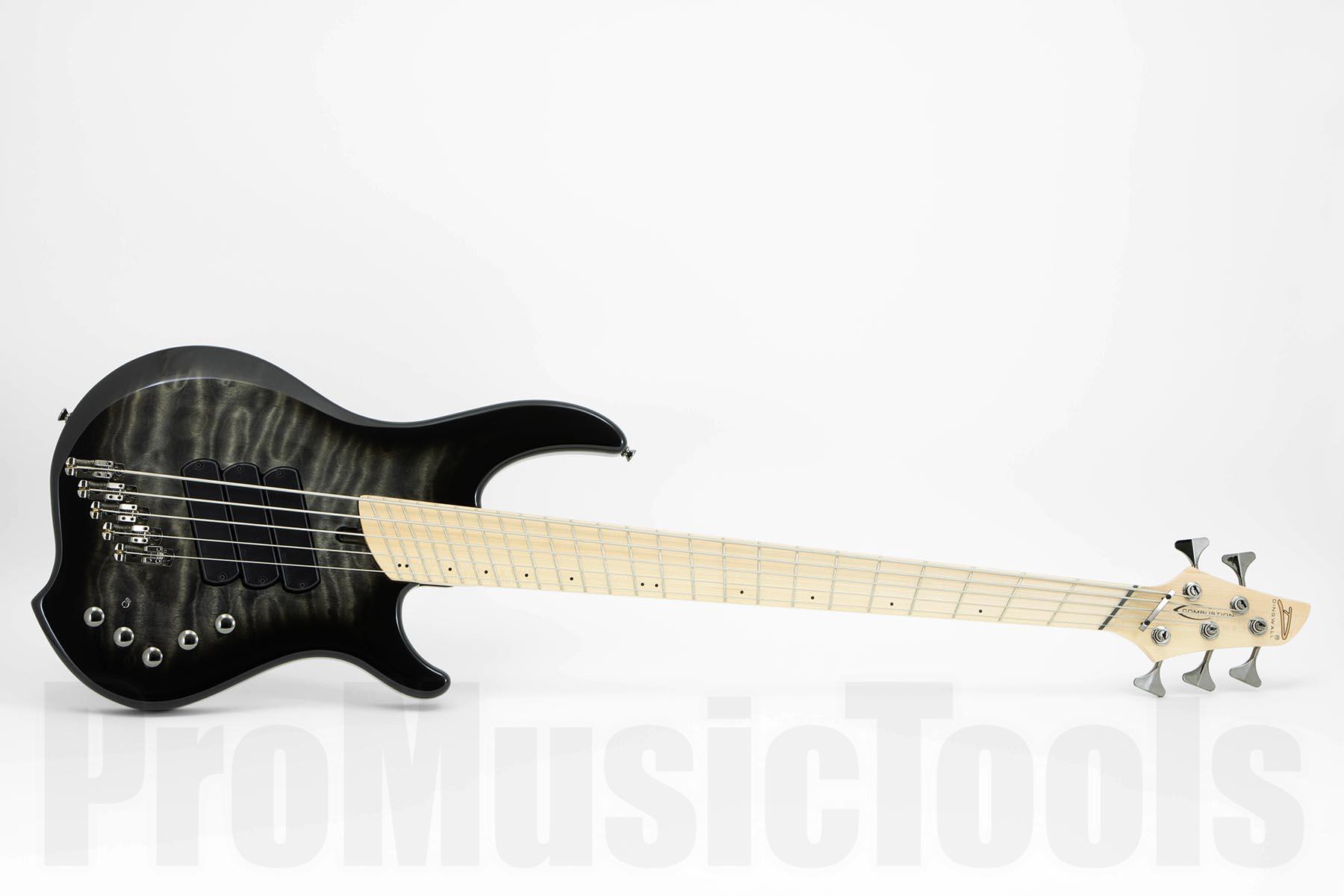

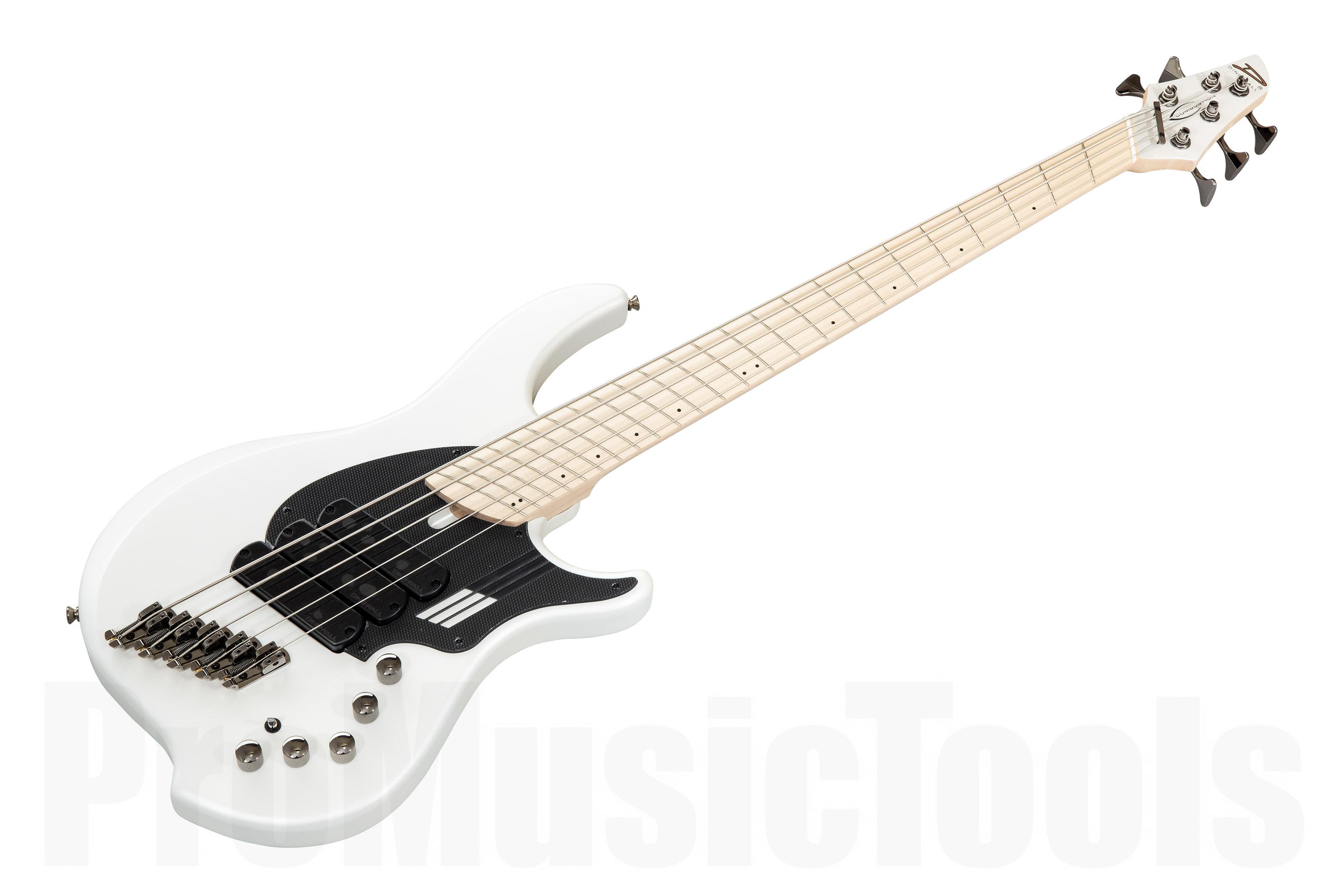

Ahoi,
schwanke zwischen dem hier:
und dem hier:
Im Grunde sind es die es die Selben Bässe nur mit anderem Pre-Amp.
Was würdet ihr nehmen.
Ich spiele alles quer Bett, bevorzugt Metall.

Da ich beide kenne, würde ich sagen, reine Geschmackssache. Der EMG-Preamp ist ziemlich neutral, während die Darkglass Tone Capsule schon eine ziemliche Badewanne mit Hochmittenbetonung macht.

Was ja für mich eher in die Metal Richtung geht...
Ja klar. Sowohl der DG-Preamp wie auch der Dingwall-NG kommen ja aus der Ecke. Aber das ist halt der gerade angesagte "moderne" Metal-Sound.
Wenn man auch eher "klassische" Sounds haben will, ist der EMG-Preamp eher passend.
Na das hängt doch davon ab, wie du die einstellst... In Mittenstellung sind beide neutral.
Ich finde die Grenzfrequenzen der EMG nicht sonderlich praxistauglich gewählt und würde daher zur DG greifen. Kenne auch beide, die DG hatte ich in zwei meiner WW verbaut, unser Gitarrist hat 'nen Combustion mit EMG.
Ich persönlich lasse 3-Band EQs sowieso meist auf nahezu Mittenstellung und regle alles andere am Amp/Pedalboard/DAW. Ohne zumindest semiparametrische Mitten liegen die Frequenzen selten dort, wo man sie gerade braucht/gern hätte. Daher würde ich einfach den nehmen, der mir optisch besser gefällt und/oder den ich etwas günstiger bekomme.
Reaktionen: MRoyce
Also für meine Ohren nicht (jeweils mit passiver Einstellung verglichen). Allerdings habe ich nichts meßtechnisch erfasst.
Obacht: bei passiven Tonabnehmer wirst du immer einen Unterschied zwischen aktiv und passiv hören. Der Preamp buffert das Signal auch in Mittenstellung, wodurch sich der Klang ändert. Der Verlust der Höhen nimmt ab und die Resonanzfrequenz der Tonabnehmer schiebt sich leicht nach oben, wodurch der Klang zusätzlich heller wird. Dadurch, dass man dann also mehr Höhen hört, glaubt man im Umkehrschluss weniger Mitten wahrzunehmen. Viele attestieren deshalb den Elektroniken ein "Voicing", welches eigentlich keines ist. Bei aktiven Tonabnehmern tritt dieser Effekt nicht auf.
Reaktionen: 4enima und Ray Mahogany
Ich habe beide gegeneinander gespielt und habe den mit-ohne-Nolly mit nach Hause genommen. Nolly setzt sich gegen absolut alles durch, weil er voll durch die Mitten geht, und dann oben drauf sogar noch mehr Hochmitten auf Steroiden kann, wenn man das einstellt. Will man im Hintergrund spielen, begleiten oder einen saftigen Fundamentteppich ausrollen, auf dem sich alle bequem hinlegen und ausruhen wollen, ist der EMG-Combustion besser geeignet. Ich finde es auch einfacher mit der richtigen Elektronik auf dem Pedalboard den mit-ohne-Nolly-Combustion in Richtung Nolly zu modeln als den Nolly zum mit-ohne-Nolly. Ich habe auch nur den Vierer, auf BEAD, weil mit aufgedrehten Höhen ab G-Saite aufwärts recht penetrantes Klingeln aus den Lautsprechern kommt. Muss man mögen, ums zu mögen.

Habe mir den hier heute geholt von Promusictools in München:
Gefällt mir sehr. Sehr gute Verarbeitung, seht guter Klang und flexibel in den Einstellungen.
