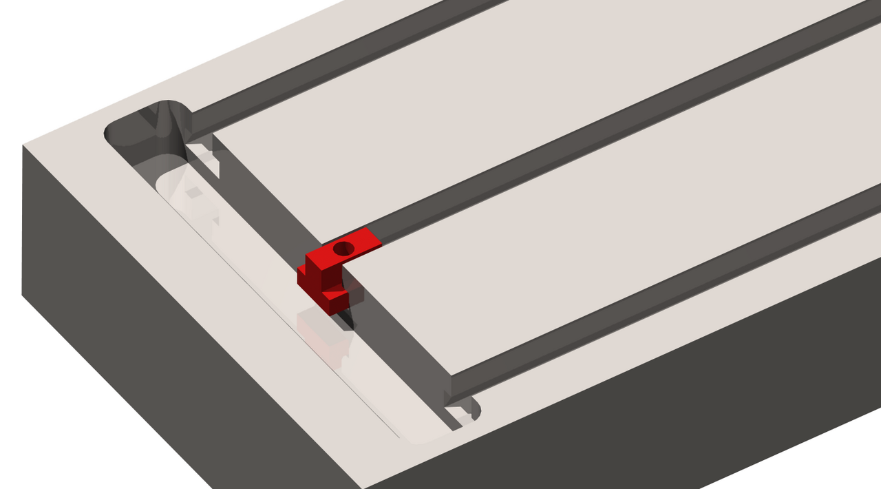

Geil wäre, die Pedale auf Platten mit nutensteinen zu bauen. Die kann man dann je nach Laune einfach ins Pedalboard reinschieben.
Reaktionen: bassilisk und Ja.kob
  • #23
Du musst dann die Platten seitlich überstehen lassen... oder kannst auch ein Loch durchs Pedal bohren, damit du mit dem Imnbus an die Schraube kommst... 🤡

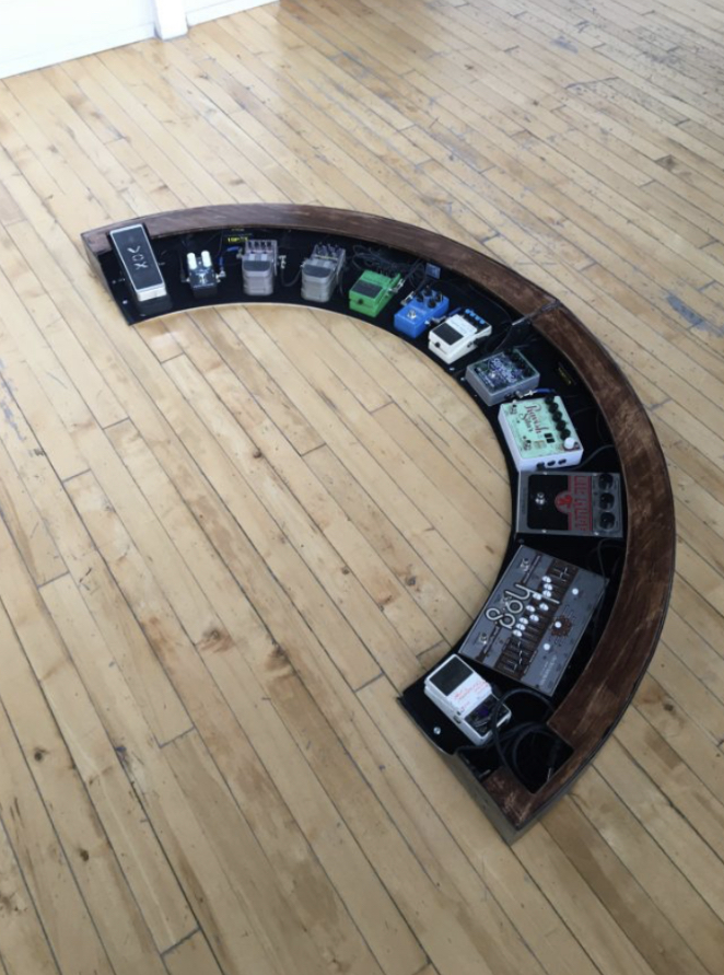

wenn schon custom, überleg dir doch auch ne leichte krümmung, so daß du die pedale quasi im teilkreis um dich hast
....wenn es zu breit wird, könnte man auch mittig Scharniere vorsehen und es dann beim Transport zusammenklappen.....:D
Mal ehrlich: warum nicht aus Holz? Eine stabile Sperrholzplatte im gewünschten Maß, an der Hinterkante eine Leiste drunter schrauben = stabiler und schräg. Trotzdem noch Gummifüßchen, weil 4 Auflagepunkte wackelfreier stehen, als eine Fläche.
Sowas baust du in einer halben Stunde........Teilkreis ginge sogar auch....

sowas quasi
Reaktionen: Mad Jazz Morales, Kalmar, claudio und 3 andere
