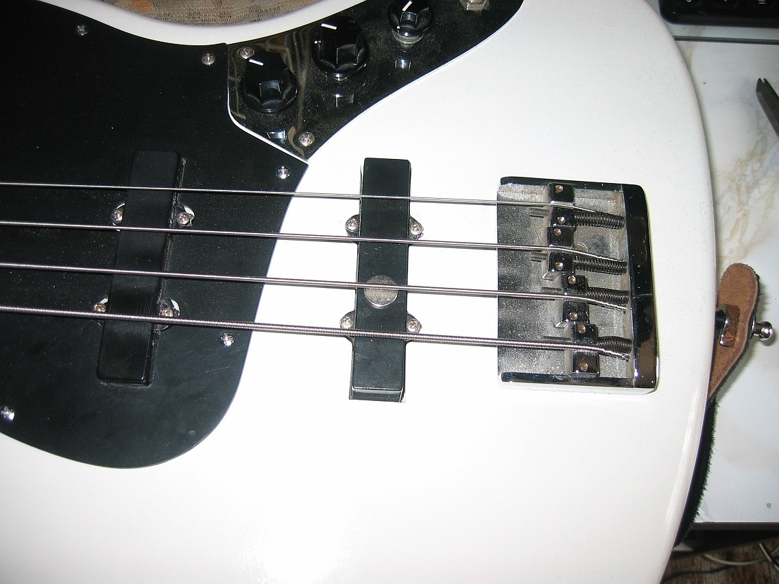

Ich wollte nur mal testen, wie meine PUs gepolt sind und ob es sich
um Klingen oder Polepieces handelt.(eindeutig Polepieces übrigens)
Dafür habe ich so einen kleinen Neodymmagneten für die Pinwand
benutzt, der Ü-amp war an und hab duch Zufall gemerkt, das sich da
was tut, sowohl klanglich als auch lautstärkemäßig.

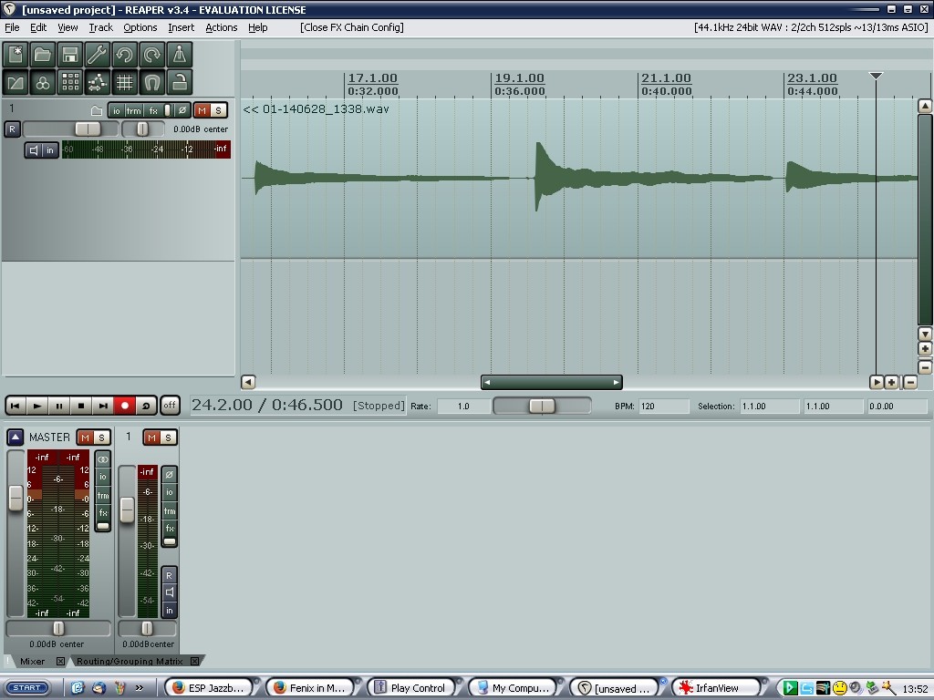

Ich spiel DAE Leersaite zuerst ohne, dann mit Magnet und zum Schluss
einen Lauf auf EAD so um den 5-7ten Bund rum mit Magnet.
Sehen kann man den Unterschied auch, das ist ein EAD mit Magnet auf A (wie immer)
Teilweise fängt die D-Saite an zu octaven. Leider hab ich im Augenblick nur einen
Minimagneten aber erstmal soweit so gut und ich wollte Euch meine Entdeckung mitteilen.

die legendären bisonic-pickups in den alten guild-starfire bässen wurden in den 60ern gerne mit einem weiteren barrenmagneten versehen, um mehr aus den dingern rauszuholen.
das ist aber ein "gefährliches" spiel: wir mögen laute signale, deshalb erscheinen uns kräftigere magnete erst mal besser, allerdings hindert das magnetfeld dann die saite am schwingen, was einen weniger komplexen ton zur folge hat.
der metaller wird sich über mehr output freuen, der jazzer hätte vielleicht gerne weniger magnet, um seinen ton besser artikulieren zu können. die bisonics waren allerdings auch in natur so feinzeichnend, daß die den zusätzlichen magneten gut vertragen haben. moderne pickups sind sicher schon so engineered, daß die das beste bieten, was man aus der kontruktion herausholen kann.
