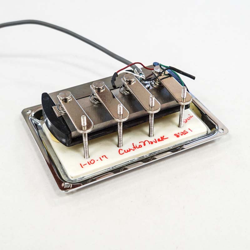

Und eben auch bei dem EB-BS von Curtis. Daher kam ich ja drauf....
Stimmt. Den bietet er allerdings nicht mehr offiziell an, sondern nur noch in einer Humbucker-Variante. Aber hier mal ein Build des Novakschen Darkstar von unten - da sieht man die P-90-artige Konfiguration des eigentlichen PUs ganz gut:
