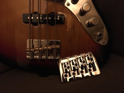

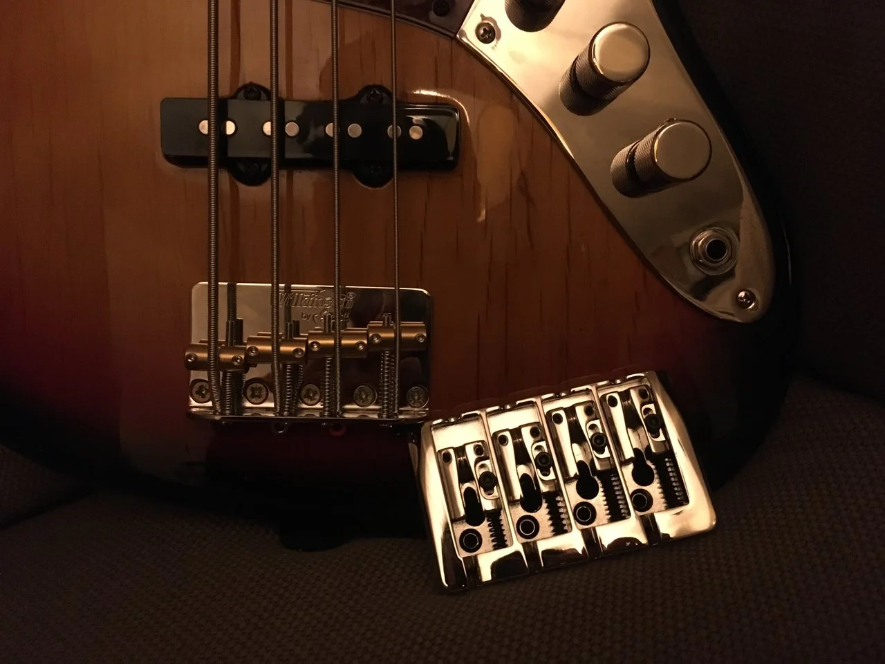

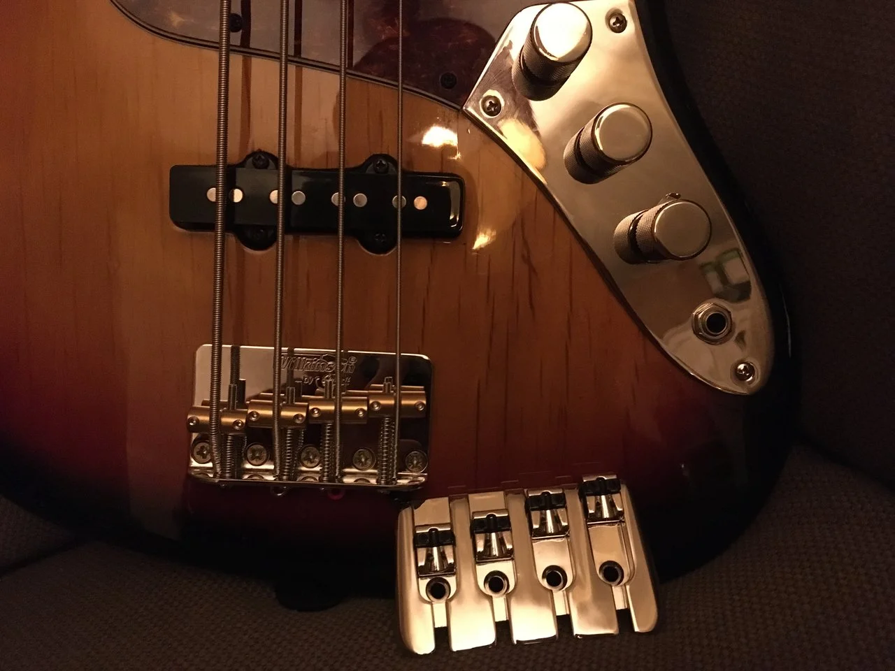

Die Göldo hätte ich jetzt aber tatsächlich abzugeben, aber die hat glaube ich sogar fast 20mm Spacing (welches sich jedoch verringern lässt). Ansonsten hätte ich aber auch noch zwei nagelneue, massive vernickelte Bridges hier, die haben je 19mm. Bevor ich das mit dem entchromen wusste, hatte ich mir die extra bei Northwestguitars geordert (dort gibt es ansonsten auch die massiveren „Blechwinkel in ni. Leider hatten die Bohrungen nicht mit der dort schon angebrachten Göldo übereingestimmt. Zu allen 3 sei jedoch gesagt, dass sie mittels 4 Punkt Befestigung am Korpus angebracht werden.
Hier mal noch Bilder:

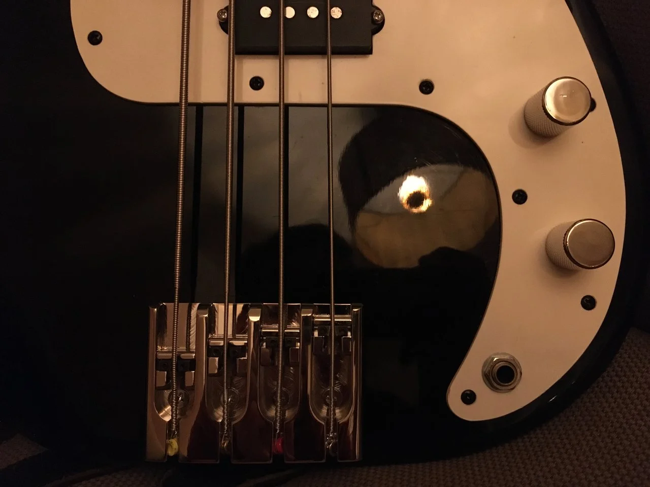

Göldo auf dem Preci. Die ist allerdings auch recht wuchtig, bringt aber auch entsprechend Masse mit.
Northwestguitars Nr. 1 (von Sung-Il, da kommen auch die Wilkinson Bridges her), ist weniger klobig als die Göldo.
Northwestguitars Nr. 2 (auch Sung-Il), die kann auch String Through Body.
