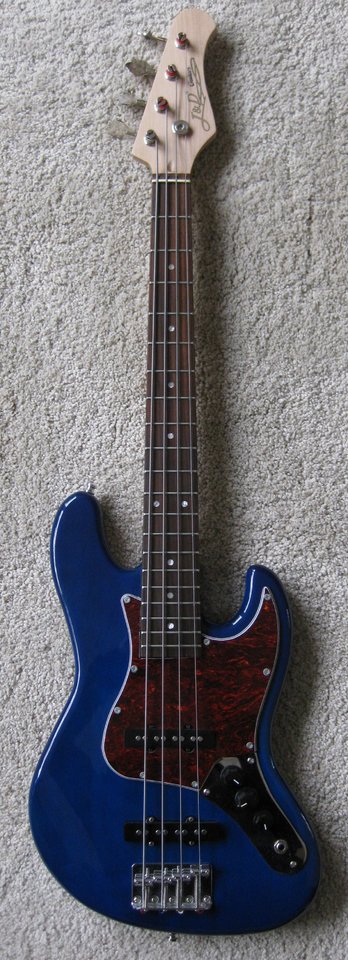

Musicstore.....Jack&Danny Ultra Shortscale Jazzbass
Hatte ich selbst.....super Teile wenn die
Verarbeitung stimmt

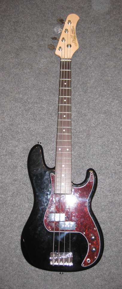

Stimme Doc Pilcher 100%ig zu.
Hab auch zwei davon. Definitiv kein Kinderspielzeug, sondern absolut vollwertige Bässe für ca. 100.-€ Neupreis. Mehrere meiner Schüler haben auch solche Dinger. Sind ultra-shortscale (72cm Mensur, shortscale ist 76cm) Mehrere ausprobieren, wegen großer Serienstreuung.
Für einen 5-jährigen kann nur gelten so klein wie möglich.

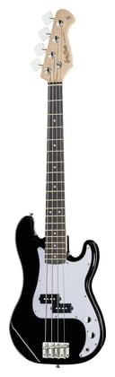

Den habe ich mal einer Schule geschenkt, ist auch richtig gut gewesen für das Geld:
Harley Benton PB-Shorty BK Standard Series
Der Korpus ist auch deutlich kleiner, als bei einem LongScale Preci.​
Aber der Hals ist viel zu breit. Abgesehen von der Mensur ist das ein klassischer Preci-Prügel.
Anhang anzeigen 180427 Anhang anzeigen 180428
Den da rechts kenn' ich doch ;-)
