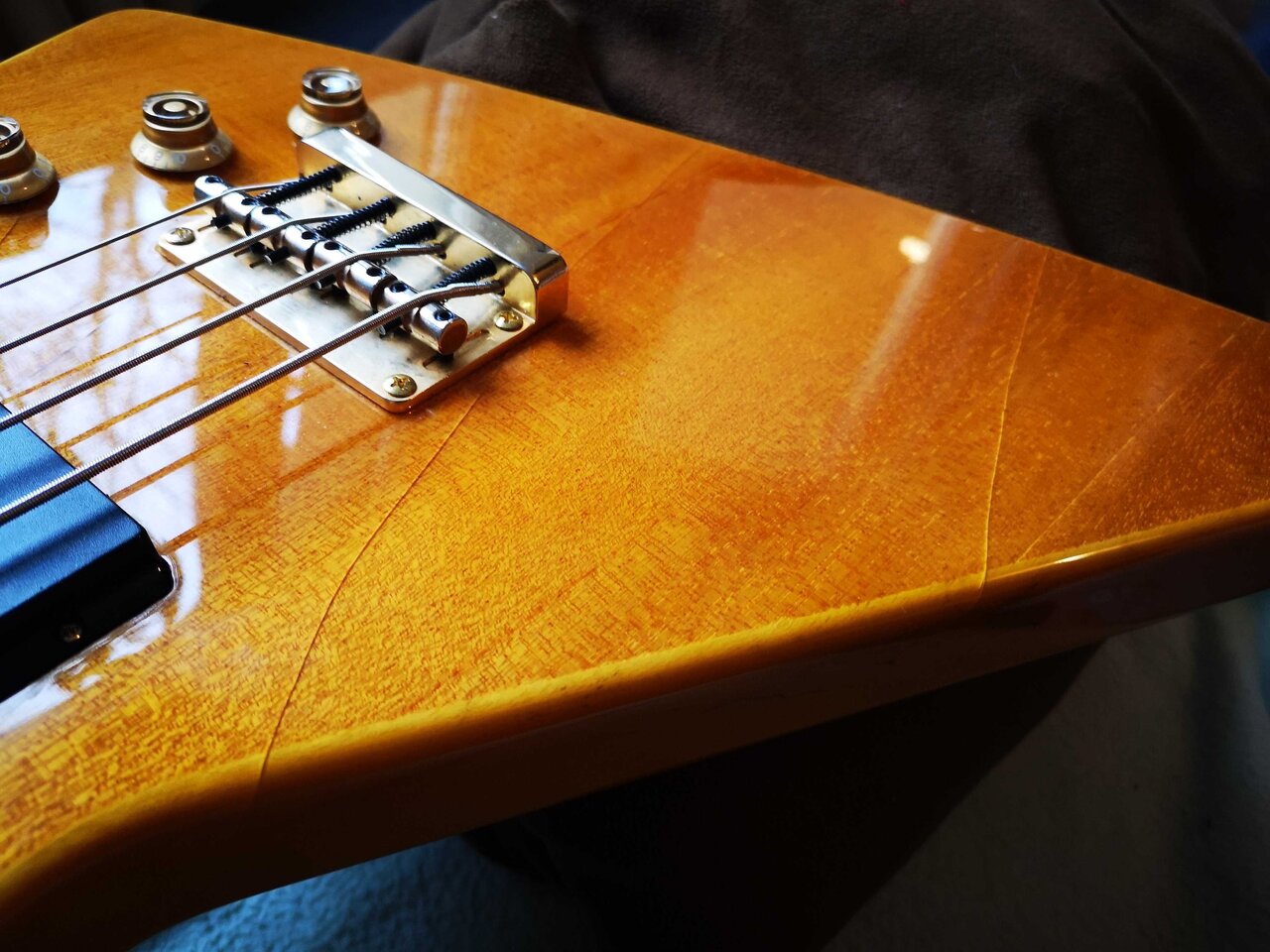

Hallo liebe Bassbauer,
Ich habe einen Epiphone Korina Explorer aus dem Jahre 2009 über die Bucht von einem seriösen Verkäufer erworben.
Eigentlich war der Bass wie neu, jedoch nach der Lieferung mit GLS musste ich feststellen dass Risse in der Decke sind (Verkäufer bereits kontaktiert).
Hat jemand einen helfenden Hinweis für mich, ob das überhaupt bei elektronischen Bässen bedenklich ist?
Klar es sieht nicht besonders schön aus aber können dadurch mit der Zeit größere Schäden entstehen (sofern man es nicht repariert)?
Besten Dank vorab für eure Zeit und Beiträge hierzu!

Das hatte ich sogar auf meinem Esh Sovereign mit Paulownia-Korpus. Dicker PU-Lack drauf. Die Risse sahen fast so ähnlich wie Risse in einer Scheibe aus. Merkmal: Sie verlaufen NICHT mit der Maserung.
Nur Schönheit, keine Beeinträchtigung.
Es gibt sogar Bassbauer, die behaupten, dass ein Bass dadurch besser schwingt…
Rein optisch - hat keine negativen Auswirkungen, und dadurch geht auch nix kaputt…
Das einzige Ding wäre, wenn der Verkäufer Dir das bewusst verschwiegen hat, und die Fotos in einer Verkaufsanzeige diese Risse auch nicht gezeigt haben…

Wurde ja oben schon erwähnt: bedenklich ist das sicher nicht. Und der Verkäufer kann (sofern das nicht vor dem Versand schon so war) auch nix dafür.

Ich glaube nicht, dass man das sinnvoll reparieren kann. Da müsste man ja den kompletten Lack abschleifen und neu aufbringen. Das Holz ist ja intakt.

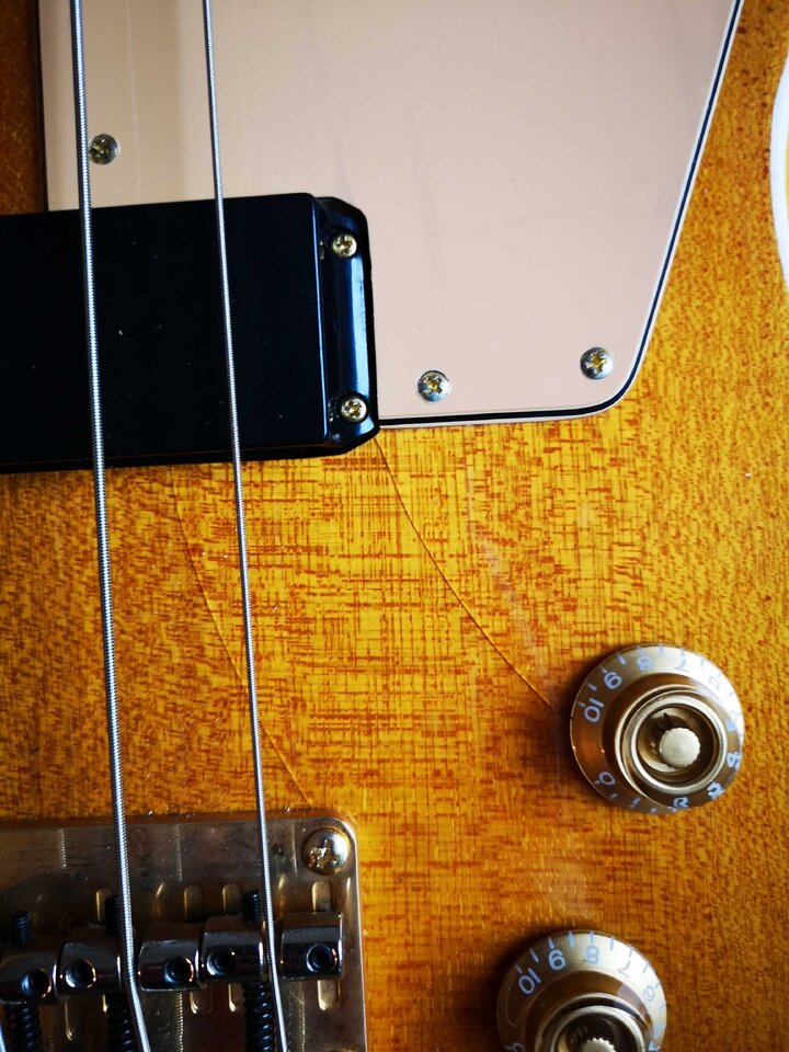

Ich finde es auch gut vorstellbar, dass sich wegen der Kälte draussen das Metall, hier die Schrauben von Brücke und PU schneller auf Zimmertemperatur erwärmt haben als der Lack an den Schraubenlöchern und deshalb den Lack gesprengt haben, aber wie erklärt sich der dritte Riss? Endet der an der Zarge am Gurtpin? Ist der da?
2009 ist nicht so lange her, dass beim Lack Altersschwäche angezeigt wäre
Vielen Dank für eure wertvollen Beiträge! Da sich die meisten Aussagen decken scheint es nicht weiter schlimm zu sein. Auch nach erster, klanglicher Einschätzung kann ich das nun auch bestätigen.
Wie man mir auch sagte würden solche Schäden direkt im Korpus bereits merkliche Unterschiede verursachen.
Glück im beinah-Unglück; immerhin konnte man wieder etwas dazu lernen, nämlich beim längeren Transport von lackierten Instrumenten im Winter entsprechend Vorsorge treffen.
Wenn dann genau umgekehrt, da das Metall eine erheblich größere Wärmespeicherkapazität hat als Holz oder Lack, daher erwärmt sich die Hardware auch langsamer.
