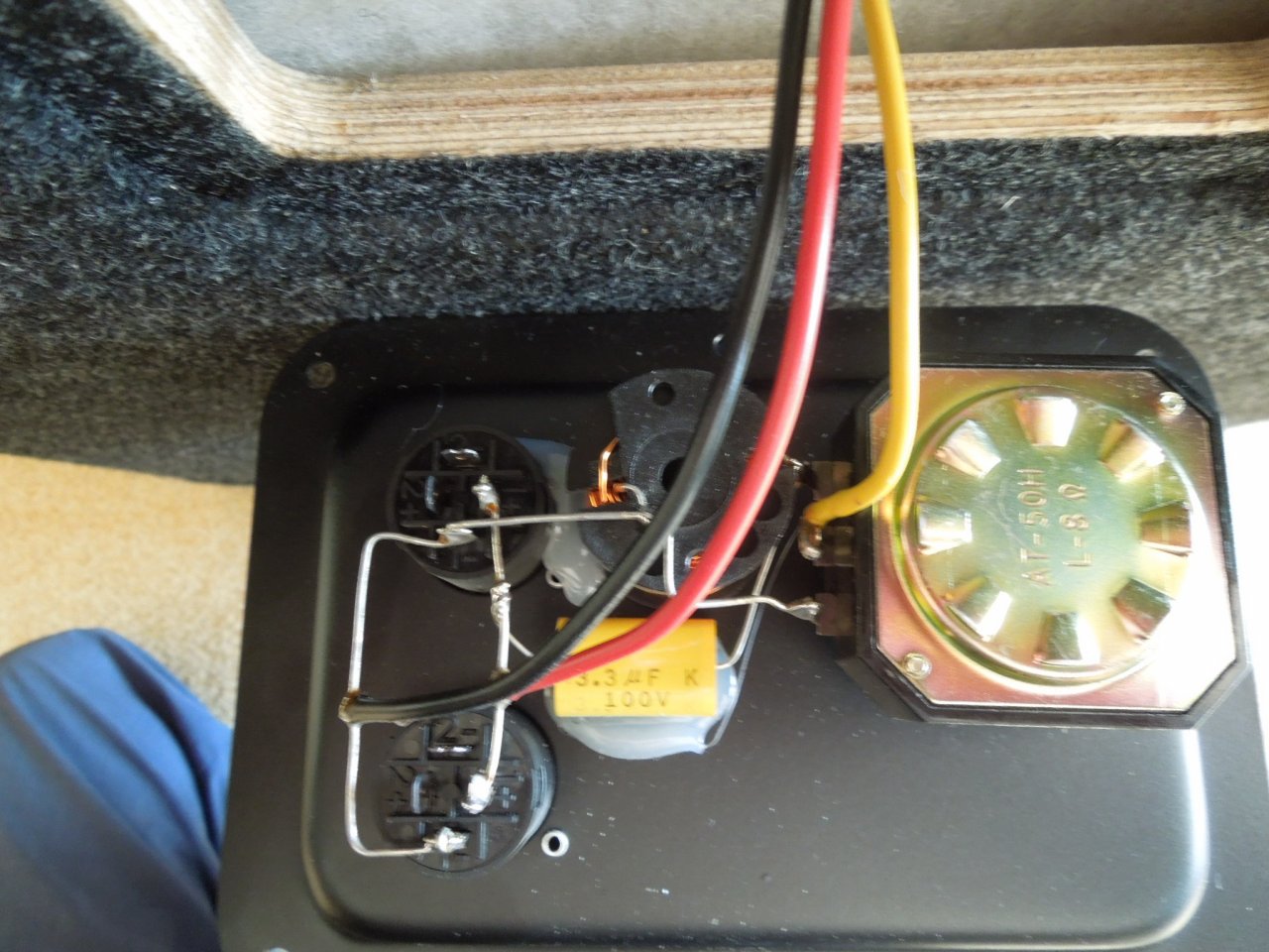

Möchte bei der EBS Bassbox 4 x 10 das Horn prüfen. Irgendetwas stimmt da nicht und bevor ich damit zum Fachmann gehe, möchte ich prüfen ob das Horn überhaupt noch geht. Habe keinen Verstärker im Moment zur Hand. Habe gehört man kann es mit einer Kratzprobe machen. Ich habe keinen Plan für Elektrik, eine AA Batterie wäre dafür nötig. Sorry, ich habe es einfach nicht geblickt.

So wie ich das sehe, gehen deine 10er vom roten Kabel ab und vom gelben Kabel der Hochtöner.
Verbinden solltest Du das gelbe Kabel mit dem Plus und das schwarze Kabel mit Minus der Batterie.
... und dann sollte es im Hochtöner jedes mal knacken, wenn du die Verbindung herstellst oder unterbrichst.

Ok, vielen Dank, das probier ich heut abend aus :)
Oh, oh, so wie ich das jetzt sehe, muss ich die Kabel ja ablöten, um diesen Test zu starten, oder?
Nö, einfach jeweils ein (abisoliertes) Stück um die blanken Drähte wickeln. Anderes Ende an Batterie. Kann ein 1,5V AA oder auch ein 9V Blocksein. Muss nicht direkt am gelben Draht sein.
