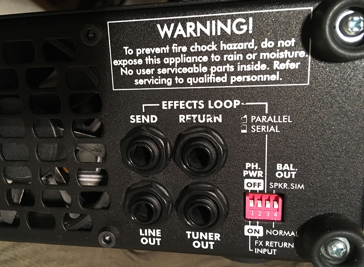

Für sachdienliche Hinweise wie ich den Dip-Schalter einstellen sollte bin ich dankbar ;-) . Wahrscheinlich beide Schalter der Phantom-Speisung auf OFF... ??
Naja, Phantom-Spannung kann ausgeschaltet bleiben.
Speaker-Simulation spielt fürs Problem wohl keine Rolle.
Und serielle oder parallele Verschaltung des Effektwegs könntest Du beides mal versuchen.
Jo machmal beide Phantom-Power auf Off. Dann Effects Loop auf Parallel stellen oder mit einem Patchkabel Send und Return verbinden.

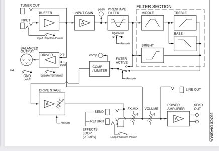

Die Endstufe selber scheint OK zu sein: wenn der Masterregler zu ist, ist Ruhe. Kommt also wahrscheinlich von der Vorstufenplatine.
Man sollte mal das Signal am Line Out checken, ob es da auch kratzt. Und den DI out, ein mal pre und einmal post.

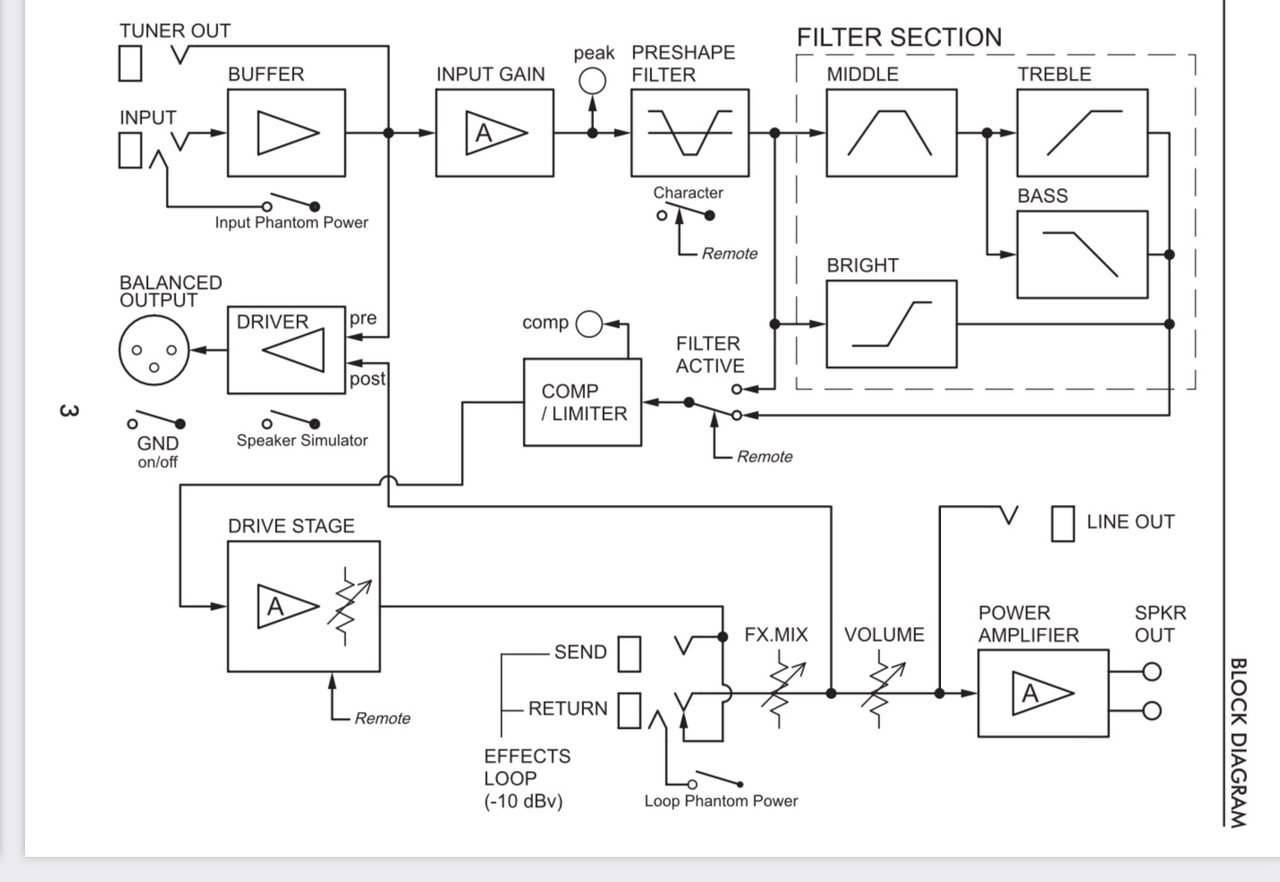

Der FX return liegt laut Blockschaltbild vor dem FX regler und dem Masterregler (beide sicher mit aktiver Aufholverstärkung).
Im zweiten Video ist ja immer noch Kratzen zu hören. Ich hab den Verdacht, dass die Vorstufenplatine keine saubere Spannung mehr bekommt. Bei vielen class-D Amps wird die von der ICE Endstufenplatine geliefert.

Nach dem was ich so lese könnte es echt ein DC Problem vor dem Master sein.
Fx send= auch "verseucht"?
