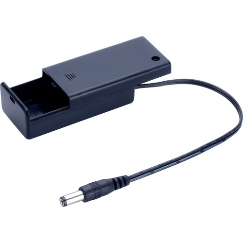

Also für den Notfall tuts ja wohl auch sowas............
Ich besitze auch den EBS3 und kann nur positives berichten Kompressor und Stimmgerät an Board und die Zerre brauche ich so gut wie nie, ist aber schön zu haben.
Allerdings braucht er ein gutes Netzteil. Die ersten ausgelieferten hatten wohl ein Problem damit, da hat auch bei mir der Tuner nicht funktioniert.
Und braucht man einen Tuner und einen Kompressor nicht immer?😉
Na ja, nicht wirklich für mich. Dann hat man schon wieder zwei Boxen + Kabel. Dann kann man auch beim Netzteil bleiben. Ausserdem frage ich mich, wofür das EBS 3 ca. 50x soviel Strom wie das EBS 2 braucht.
Aber es muss ja Dir gefallen, nicht mir.
