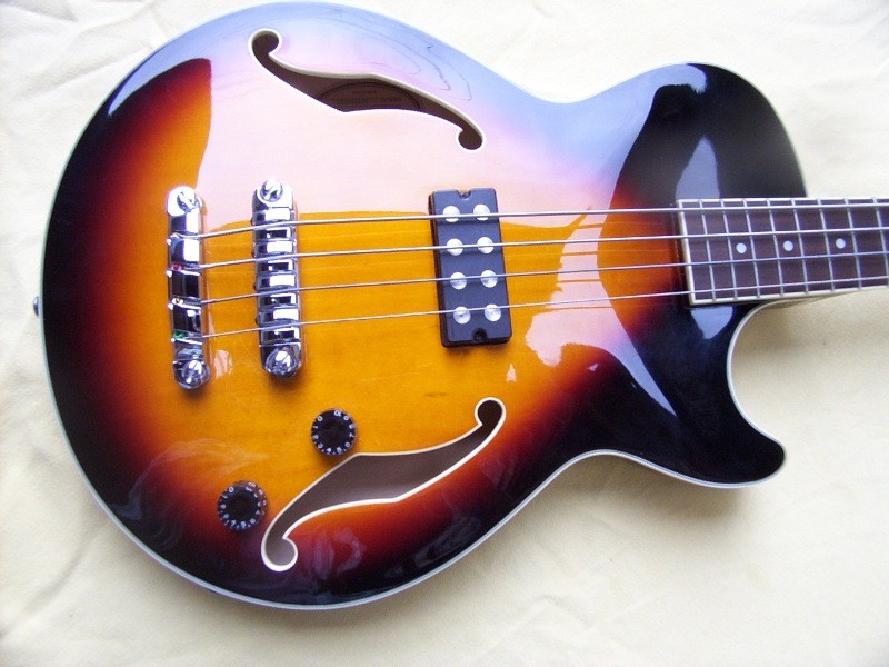

Nach ein paar Jahren bin ich auf Semi-ABass umgestiegen: Einen Ibanez Artcore AGB 140, 34"-Mensur, mit Häussel-Soapbar-Humbucker. Den finde ich ziemlich gut, der hat aber wirklich garnichts nichts mit einem akustischen Bass zu tun. Es sind halt zwei hübsche F-Löcher drinnen, deshalb geht er rein optisch noch als Aku durch.
Aktuell spiele ich allerdings mit meinem Jazzbass, der geht mit seinem hippiesken Headstock (siehe Avatarbild) irgendwie auch noch als zumindest folkloristisch durch.
Nach ein paar Jahren bin ich auf Semi-ABass umgestiegen: Einen Ibanez Artcore AGB 140, 34"-Mensur, .............
Das mache ich genauso... die Semis sehen gut aus und gehen auch gut als Akustische durch

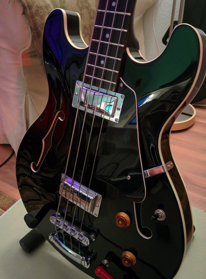

Ich werfe mal den Yamaha BEX in die Runde: Pseudo-Semi-Akustik (ausgefräster Solidboy(?) mit planer Decke), Piezo- und Humbucker TA mit aktiver Klangregelung stufenlos mischbar.
Nachteil: Wird leider nicht mehr hergestellt.
