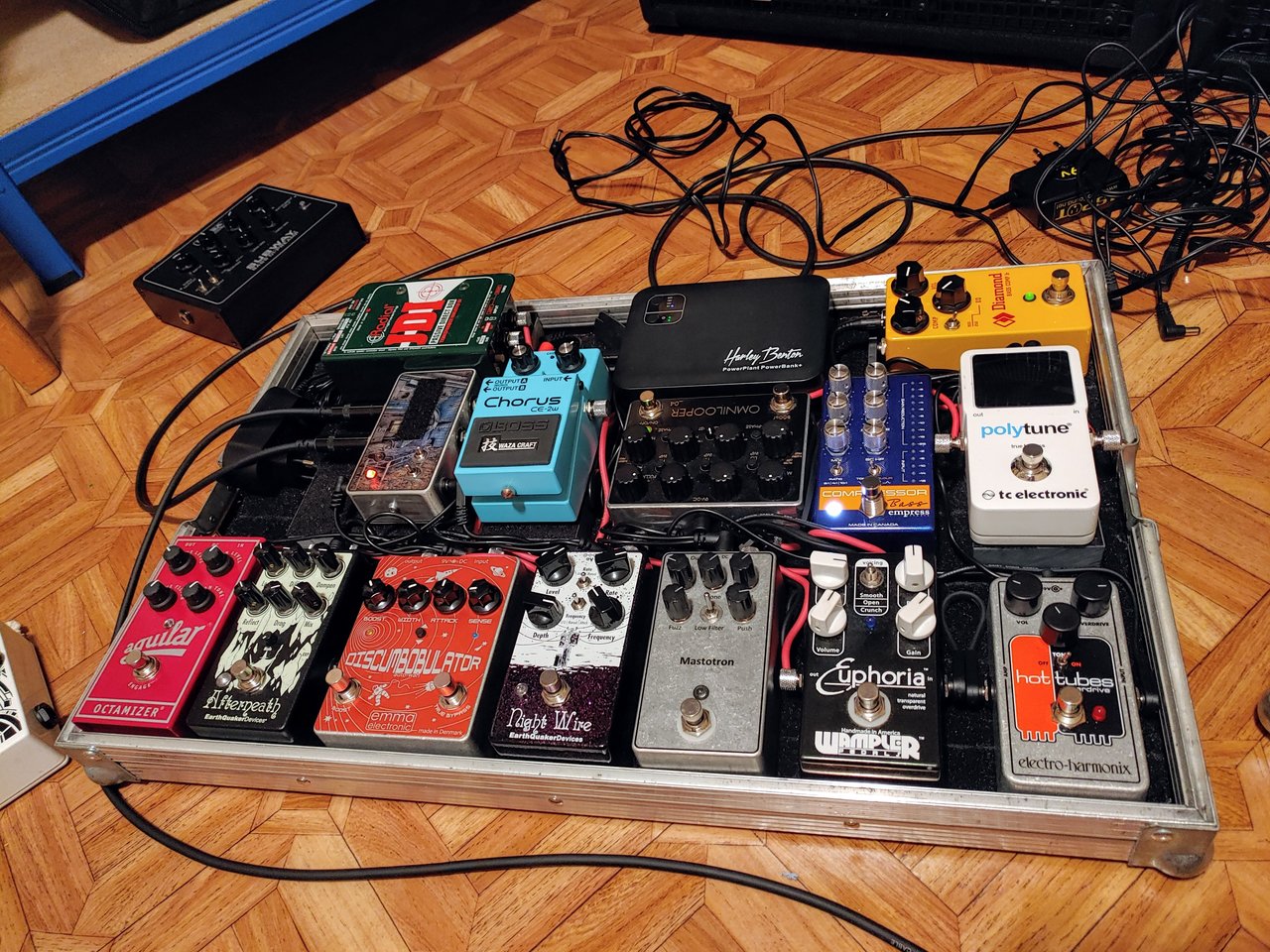

Das Thon Case (besitze ich auch) ist auf jeden Fall Roadtauglich.
Die Stromkabel kann man unters Brett verlegen (Bild 1)und es gibt viele Möglichkeiten eine zweite Ebene (Bild 2)drauf zu bauen.
Hat natürlich sein Gewicht so ein Case aber da bleibt alles heile drinne.

Als ich mein Case aufgebaut hab, gab es die universellen Cases von Thon noch nicht.
Ich hatte das für das Boss GT100 gekauft, den Schaumstoff raus gerissen und eine 5 mm Multiplexplatte mit Klett bespannt und diese eingeklebt und über die Case Füße zusätzlich eingeschraubt (die vernieteten Füße hatte ich rausgebohrt).
Die Kabel liegen halt alle auf der Ebene der Effekte. Mich stört das nicht weiter.
Ich habs flach gehalten und nur eine erhöhte Ebene für die JDI und die Patchbay gebaut (Holz auf beiden Seiten mit Klett).
Das Case hab ich jetzt bestimmt schon seit 10 Jahren "on the Road" dabei (die Bestückung hat sich aber munter geändert).
