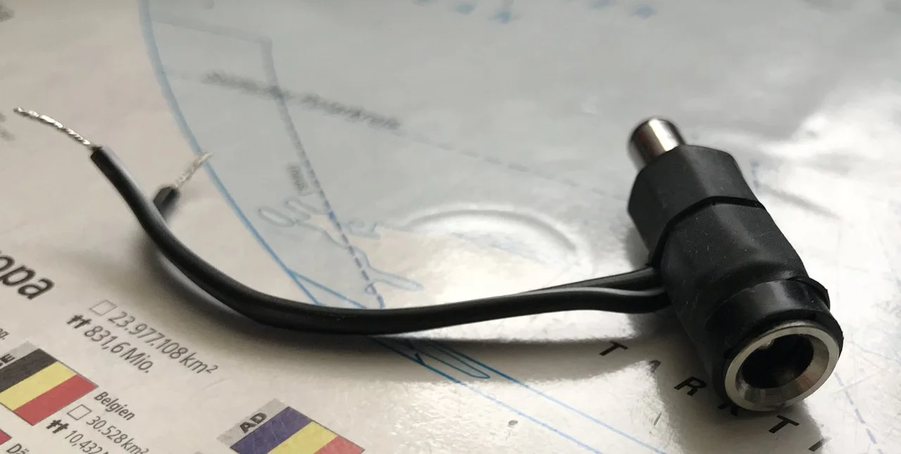

Dauert nur noch etwas, weil ich erstmal kurz wegfahre.
Nach den Feiertagen könnte ich Dir den Adaptermesser zuschicken, wenn Du ihn brauchst.

@boumbase : Brauchst Du vielleicht Willies Adapter?
Reaktionen: Willie
  • #34
Ja, ohne den kann ich nix...
Reaktionen: bassdscho und Willie
  • #35
Dann schick mir doch mal deine Adresse per PN
