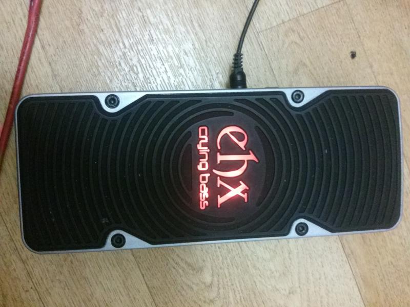

Hi, hab mir mal zum Jahreswechsel ein Wah Wah gegönnt:
Das EHX Crying Bass Wah
Gedanke dahinter war das ich wissen wollte in wieweit man mit einen Wah Wah elektronische/dubstep -artige klänge erreichen kann. Das Crying Bass Wah hat neben der Wah funktion auch einen Fuzz und Lowpass Filter integriert, was ihn für solche klänge besonders interessant macht.

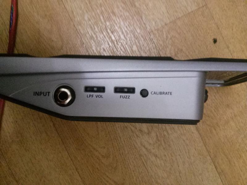

Aufbau & Funktionen:
Was sofort auffällt ist dass das Wah keine feder oder bodenplatte hat, was einige neue funktionen ermöglicht aber wodurch das Pedal auch zum wandern neigt.
Es besitzt an der seite einen Fuzz- und LPF-Regler sowie einen Kallibrier-Knopf.
Mit Dem Fuzz-Regler fügt man die Zerre hinzu, die garnicht mal so schlecht ist.
Der LPF-Regler sorgt dafür das der bereich unter 194hz unberührt bleibt und bei bedarf kann man die bässe auch noch ordentlich boosten.
Mit dem Callibrate-Regler regelt man in welcher stellung das Wah die meisten höhen erzeugt und in welcher es am dumpfsten klingt.
Wählt man einen weiten regelbereich hat man ein sanftmütig greifendes Wah, bei engeren regelbereich eher ein nervöseres bis hin zu Tremolo-artigen Effekten.
Man kann hier seiner kreativität freien raum lassen und so interessante Effekte erzeugen, EHX hat einiger dieser "Hidden Sounds" auf Youtube vorgestellt.

Fazit:
Das EHX Bass Wah gefällt mir, besonders da es experimenteller als die meisten anderen Wah Wahs ist. An z.b Source audio Manta bass filter kommt das Wah nicht ran aber es sind durchaus auch elektronisch anmutende klänge möglich.
+Sound
+Vielseitig
+Kein Verschleiß der Mechanik
+Kein Druckverlust
-Neigt zum rutschen
-Kein Volumenregler
Wer eher den klassischen Wah sound sucht ist mit anderen geräten von z.b Vox besser bedient da die Flexibilität des EHX auf kosten der handhabung ging (neigt zum rutschen).

Was "kalibriert" man denn mit dem Calibrate-Regler?
Calibrate-Regler ganz einfach erklärt:
Pedal runtergedrückt hat man ja den dumpfsten sound= Filter zu.
in normalstellung hat man den höhenreichsten = Filter auf.
Mit dem calibrate regler kann man den regelweg des filters einstellen.
Wenn man z.b sehr schnelle dubstep-artige wellen erzeugen möchte, stellt man einen kurzen regelweg ein damit man das pedal nicht hektisch komplett runter und hoch treten muss sondern nur z.b zu hälfte. Wenn man langsame anschwellende wellen haben möchte stellt man einen langen regelweg ein. Find ich sehr praktisch.
