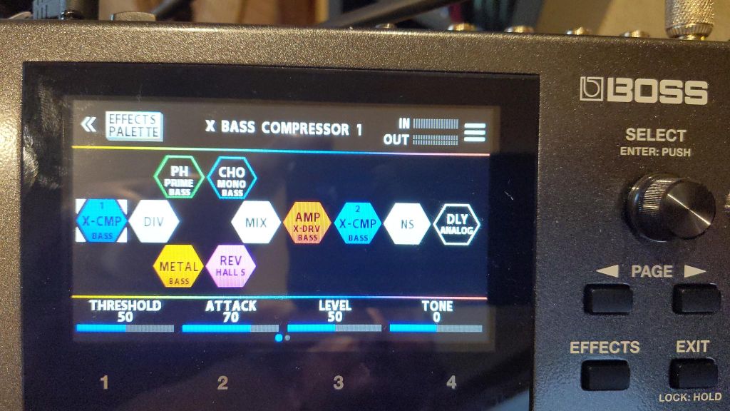

Ich habe mir jetzt meinen Standard-Sound zusammengebastelt, der die Basis für alle weiteren Erkundungstouren darstellen wird.
Alle Settings eher verhalten als intensiv, trotzdem ist der Gesamtsound schwer rotzig bis - bei Bedarf - Breitwand.
Die drei Fußschalter toggeln Phaser, Chorus und Delay, das interne Expression-Pedal mischt die untere Chain zur oberen dazu, wenn es mal doomig und fett werden soll...
Bin mal gespannt...

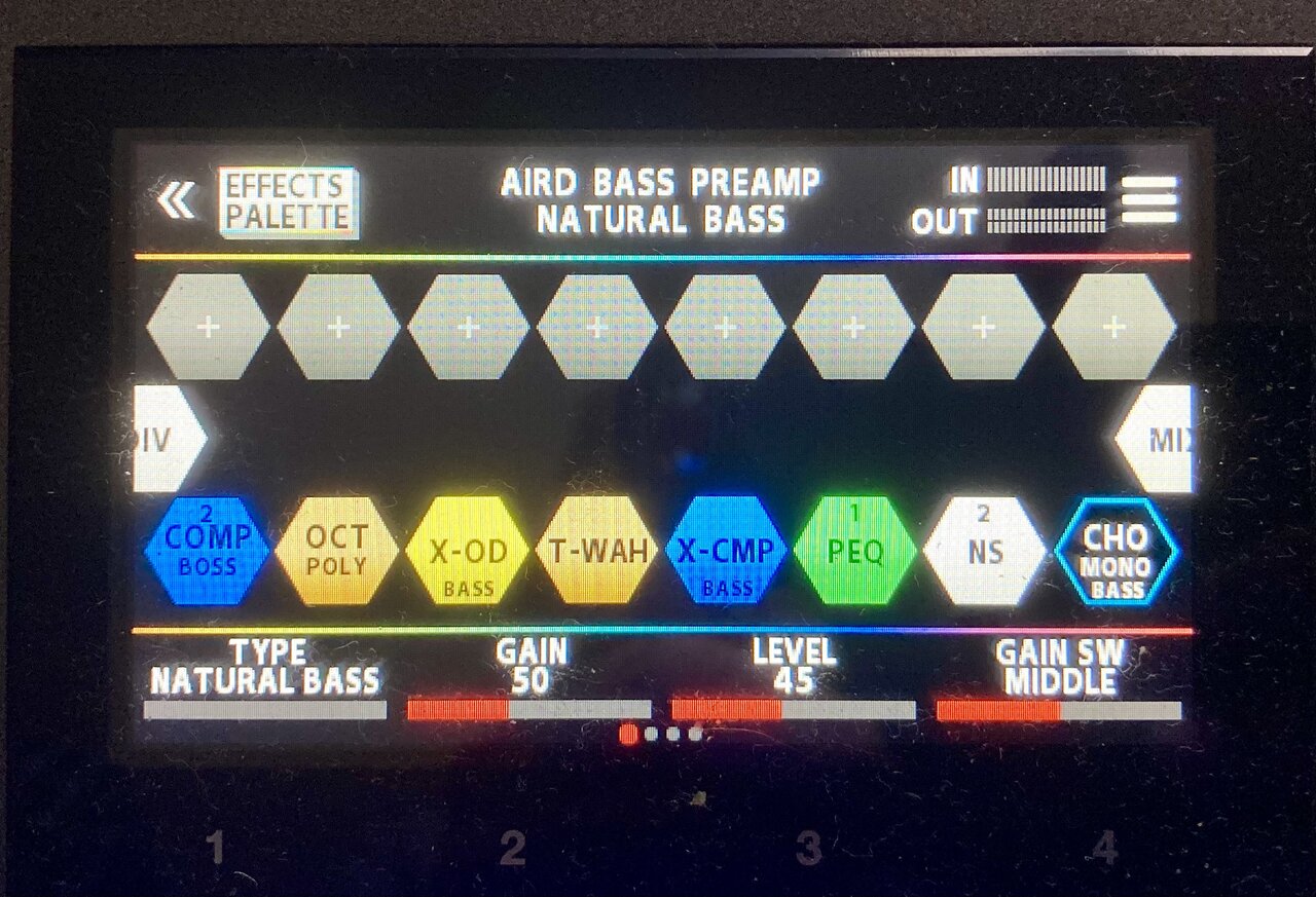

Ich mache das mit dem Divider. Die Bässe clean und der Effekt im anderen Kanal mit Low-Cut (per Para EQ) und leichtem OD-Dreck dahinter.
Das hilft bei mir dem Touch Wah und dem Chorus sehr auf die Sprünge in Sachen Lebendigkeit.
Die vielfältigen Assign-Möglichkeiten helfen da sehr, finde ich. Da schaltet ein Fußschalter den Divider an und aktiviert gleichzeitig auch z.B. EQs usw

gerade das Bild mit der Effektkette gesehen... zweimal Bass X-Comp, das ist heftig :bier:
Bei mir geht es normalerweise etwas "naturalistischer" zu - aber das hier ist eine meiner heftigsten Ketten:
Der untere Kanal im Divider ist mein "Synth-Sound" und wird per Pedal dem cleanen Kanal zugemischt (das Pedal steuert in dem Fall das level von Kanal B )
Reaktionen: bassocksky und schepper
  • #50
...da haste doch auch zwei Comps drin ... oder fungiert der erste als Sustainer ... ?
  • #51
ja, quasi.
Der Synth-Sound soll einfach eine möglichst stabile und fette tiefe Oktave haben. Und der X-Comp nach dem "Synth" macht auch die höheren Lagen des Effektsounds noch schön fett und druckvoll.
Das macht der Bass X-Comp echt toll. Auch wenn mir der Effekt für natürliche Sounds manchmal zu extrem ist.
