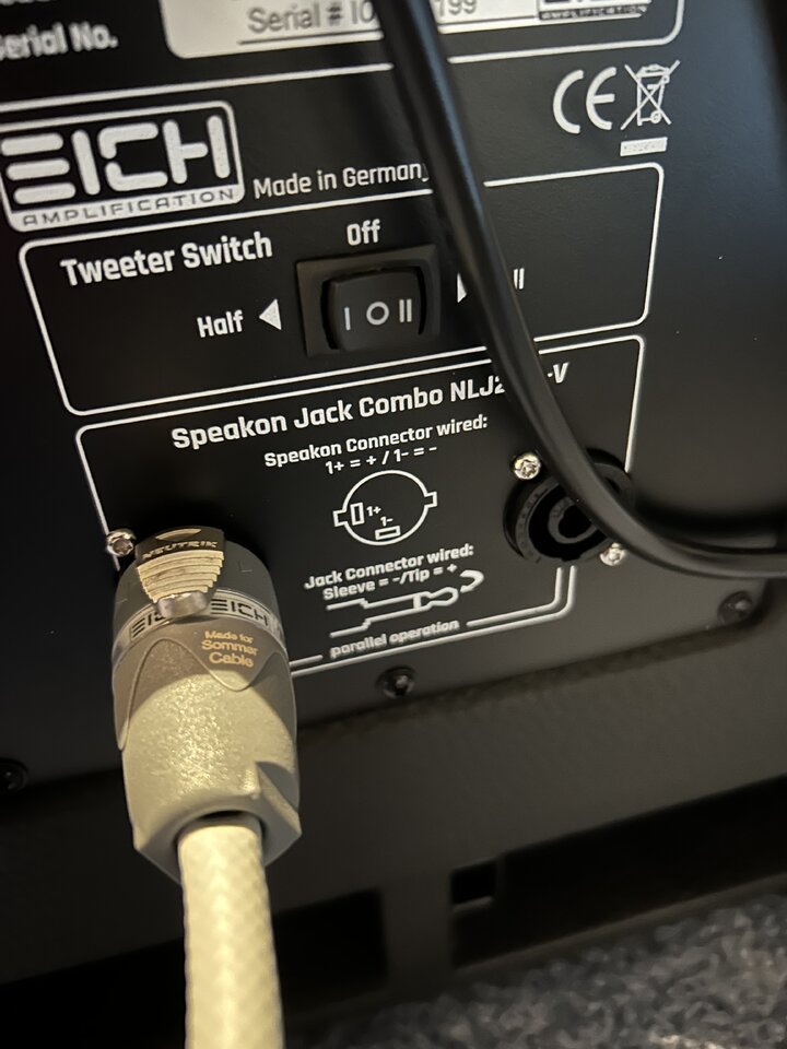

ich habe heute einen neuen Eich T300 mit zunächst einer XS110 Box bekommen.
Dazu das direkt bei Eich angebotene SpeakOn Kabel.
Leider sagt die Box nichts, der Amp hat aber Pegel.
Da das Neuland für mich ist, muss ich beim Anschließen etwas beachten? Auf der Rückseite der Box ist eine Skizze und in der Anleitung des Amps steht: „the hot wire Must be connected to pin 1+, the cold wire to pin 1-. Es gibt aber nur eine Stellung, in der sich die Stecker einstecken lassen und dann können sie nur nach rechts eingerastet werden.
Was mache ich falsch?
VG Andi

Hallo, der Mute Schalter ist es nicht 😉. An dem Amp bekomme ich die Clip-LED zum Leuchten, da kommt also was an.
Die Box ist komplett still, kein leises Rauschen. Mit Klinkenkabel ist es genauso. Ist egal, welchen der beiden Anschlüsse an der Box ich nutze?

Am Kopfhörerausgang kommt auch nichts an. Dann wird wohl wirklich die Endstufe tot sein. Tunerausgang geht, aber der liegt in der Kette bestimmt weiter vorne.

Ja, Gain und Master sind aufgedreht. Ich habe leider nicht die Möglichkeit, die Box mit anderem Amp oder den Amp mit anderer Box zu testen.
Ich tippe inzwischen auch auf eine defekte Endstufe, oder der Amp ist dauerhaft gemutet, ohne dass der Mute-Knopf gedrückt ist.
