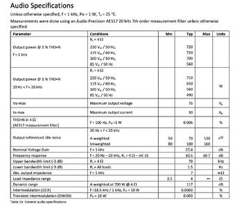

Soweit ich informiert bin, ist im T900 das geiche ICE Modul wie in so gut wie allen Bassamps dieser Leistungsklasse verbaut. Auszug aus dem Datenblatt
Edit: Der Amp nutzt scheinbar das 250asx2 Modul im Brückenmodus. Da gibt der Hersteller 4Ω als Minimallast an. Für kleine Pegel werden 2,6Ω kein Problem darstellen, aber die volle Leistung wird der Amp da nicht liefern und bei höheren Pegeln (Spitzen!) wahrscheinlich in den Schutzbetrieb wechseln. Selbst im 4Ω Betrieb muss das Modul schon sehr gut belüftet werden.

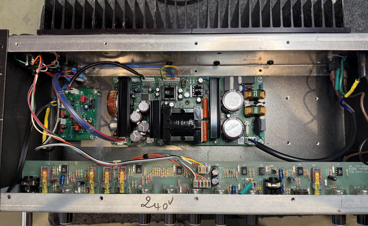

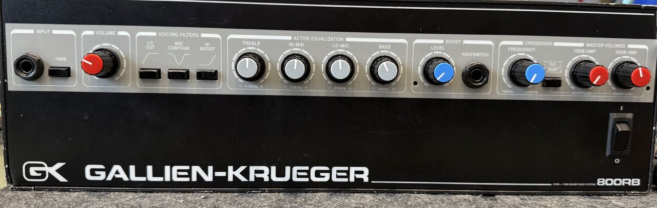

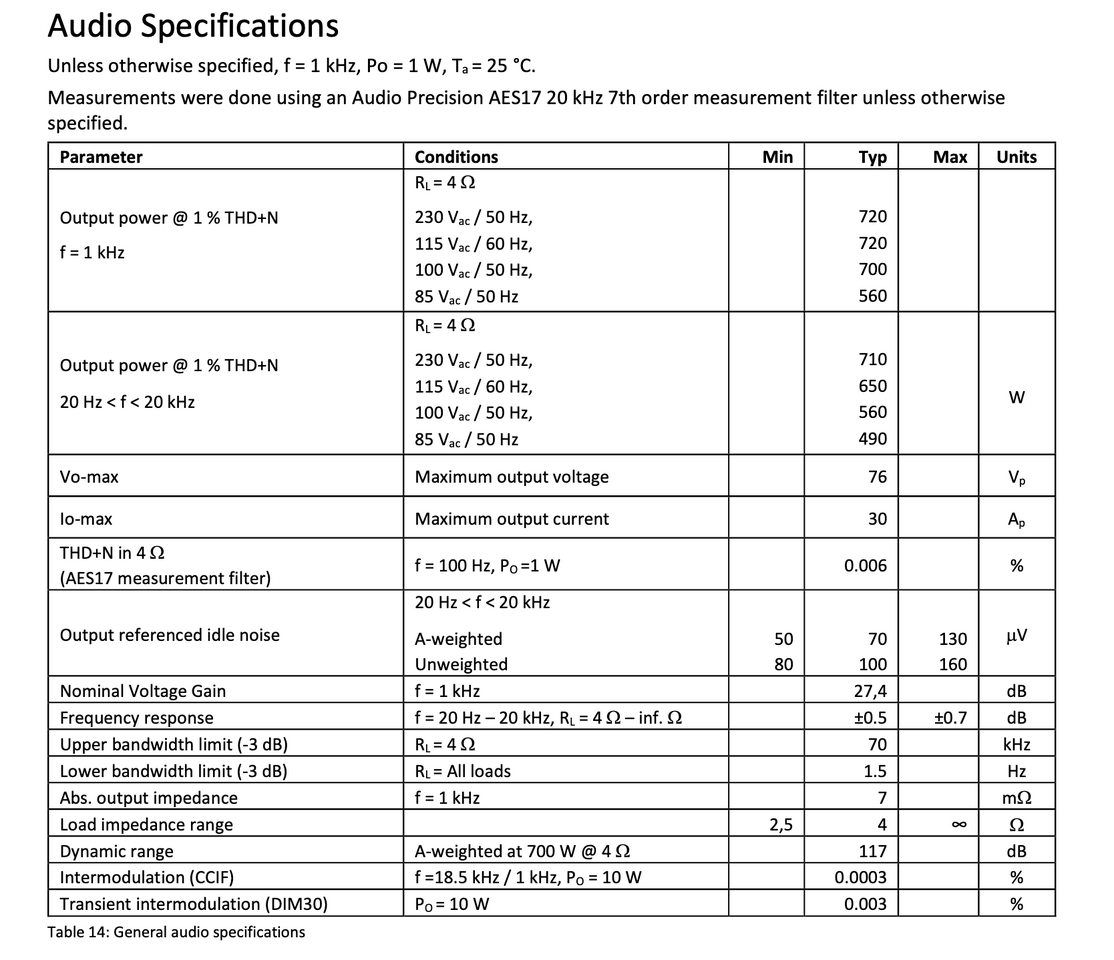

Ich habe gestern meinen umgebauten GK 800RB fertig gebaut und durchgecheckt.
Die nachgerüstete Icepower 700AS1 bringt bei 1% THD (Vorstufe auf ca. 0,5% eingestellt) 712W an 4 Ohm. Dabei wird das Kühlblech maximal handwarm. Bei gut 850W stieg der Klirr auf ca. 3,5%.
Spasseshalber habe ich mal an 2 Ohm getestet, da schaltete das Modul zuverlässig bei ca. 565W ab - da kommt die Strombegrenzung zu tragen, denn die Ausgangsspannung ist niedriger als an 4 Ohm, dafür steigt der Strom stark an.
Insgesamt starke und gut geschützte Module.

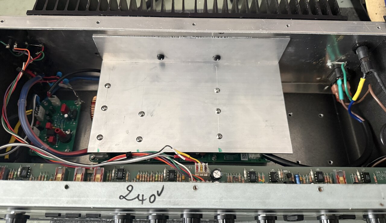

Die schweren Kühlkörper kannst Du jetzt aber getrost abschrauben. Die sind nun sinnfrei ;-) Das Blech, was in dem HB-800 drinsitzt, könnte hier aber nicht schaden, da es auch eine abschirmende Wirkung besitzt. Wenn das Schaltnetzteil der ICE keine Interferenzen mit der Preampplatine bereitet, hast Du glück gehabt. Hier ist nämlich genau die "böse" Seite dem Vorverstärker zugewand.

Was mir beim Durchmessen aufgefallen ist:
Sowohl die Vorstufe des GK 800RB als auch die des EBS Classic 450 haben einen eingebauten Hochpass, der schon bei 50-60Hz deutlich absenkt. Das erklärt einen Teil des „Röhrensounds“ und auch die erzielbare Lautstärke, weil die leistungsfressenden Tiefbässe fehlen.
Und es schont Bassreflex-Boxen.
