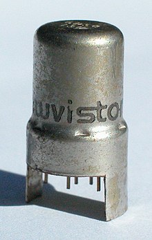

Btw.: was für Schnapsgläser verwenden die Purschen denn eigentlich? Ist das das Zeugs, was so in den 60er/70er Jahren des letzten Jahrhunderts als Nuvistoren für halbwegs tragbare Militärfunken erfunden wurde?

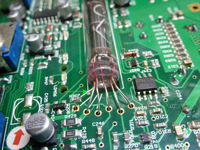

Kleine Background-Story zu der Röhre:
(hier auf einem Prototyp, noch nicht eingelötet)
Den Prototypen hat ja ein Russe (Andrey heißt er) entwickelt. Der ist der eigentliche Crack. Er hat da wohl mal ein paar Schachteln Militärröhren organisiert, die mal in einer MIG verbaut wurden. Die werkeln jetzt im AMP1. Die Produktion ist in China. Weil das aber wie gesagt Militärröhren sind, durften die das Land, also Russland, gar nicht verlassen. Also mussten die nach China geschmuggelt werden. Wie, das hab selbst ich nicht erfahren.
Ob diese Röhre jetzt wirklich und alleinig für den "Röhrensound" verantwortlich ist? Keine Ahnung. Die Filter in der Vorstufe sind jedenfalls ziemlich aufwendig und könnten hier ausschlaggebend sein.
Wenn ich Zeit übrig hab, könnte ich ja mal einen Prototypen hernehmen und die Röhre "überbrücken". Wenns dann noch gleich klingt ...
