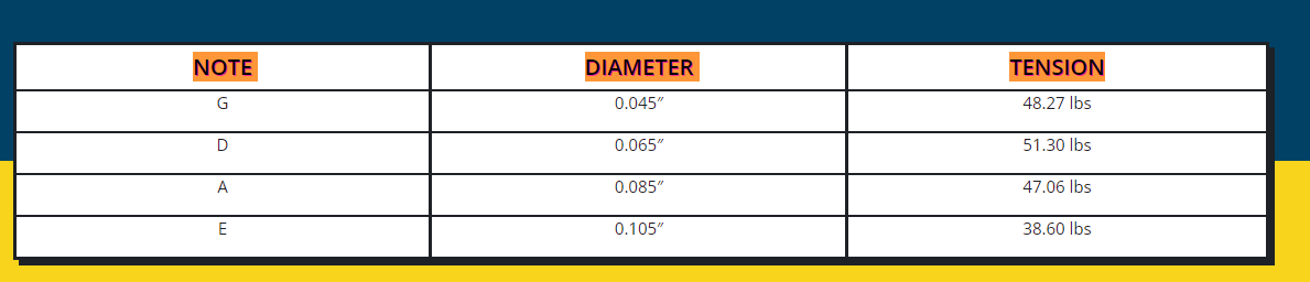

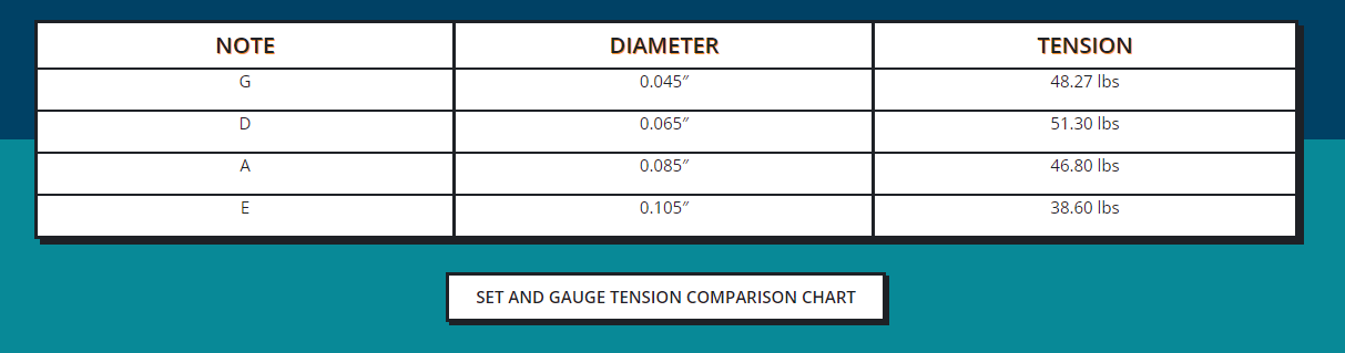

Und wie ich gerade auf der Rotosound Saite gesehen habe weicht der Zug eigentlich auch nicht von den 66LF ab:
Hier die UltraMags in 45-105
Und hier die 66LF 45-105:
Abweichung nur bei der A-Saite...
