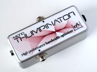

Ich bin Fan vom Thumpinator, hab irgendwann mal die erste Version vom Micro Thumpinator gekauft. Ich benutze das Teil am Schluss meiner Kette als Boxenschutz.
Reaktionen: E-A-D-G und Taubenhaucher
Ich habe sogar 2 davon und finde den besser als den (Mini) vong, den ich auch habe.
Der Mini vong boostet hörbar die oberen Frequenzen, bzw klirrt selbst bei ganz tiefen 30hz.
Der thumpinator klingt irgendwie besser. Ich baue die vongs 7 und thumpinator am liebsten in seriellen Einschleifweg ein, sodass erst vor der Endstufe gefiltert wird... Oder halt zwischen Preamp und Poweramp
Reaktionen: uncool sam und Bassman135
