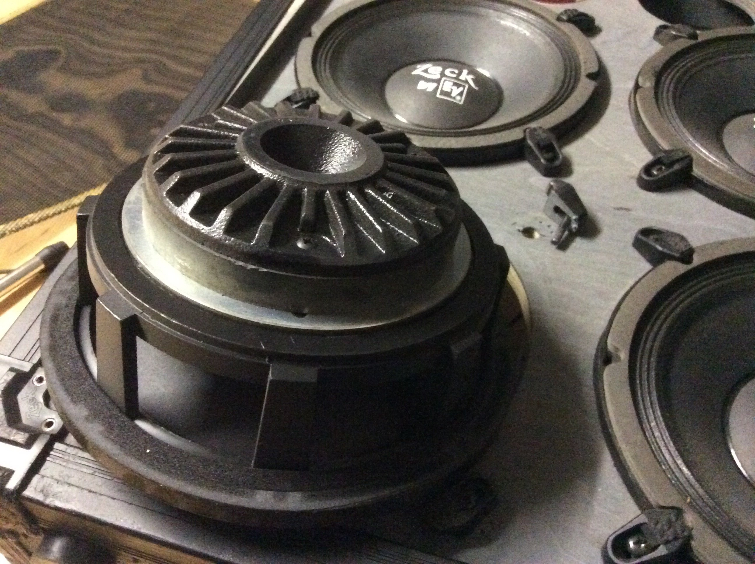

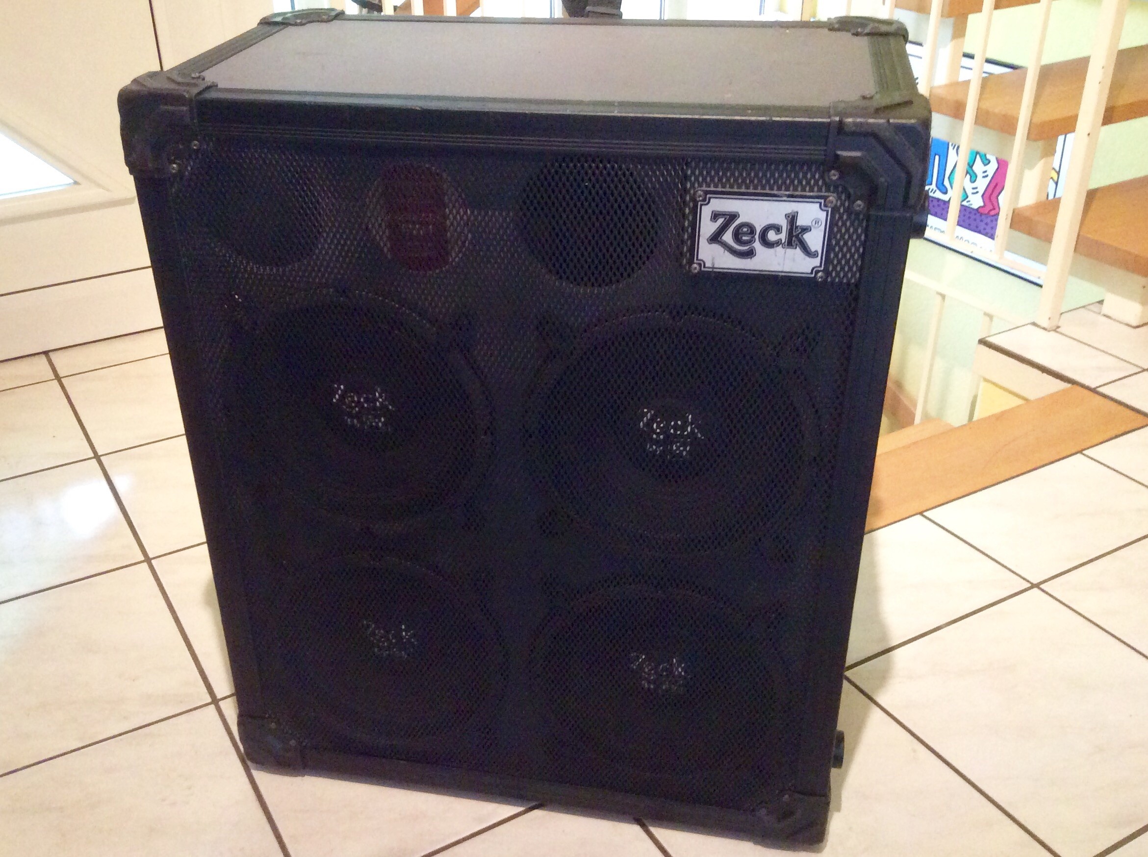

Suche für mein zweites Umbauprojekt weitere der o.g. 10 Zoll Speaker. Die wurden vor allem in Zeck Boxen verbaut .... Vllt hat der ein oder andere so einen noch rumfliegen .... Dann immer her damit !
