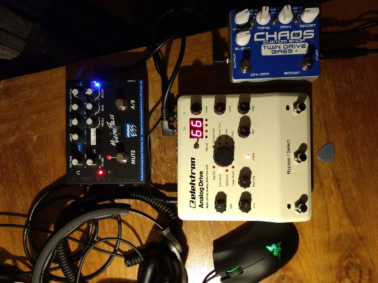

So, da sind wer wieder.
Das Analog Drive ist angekommen. Und wurde -zuhause- schon ausgiebig getestet.
Erscheinung, Haptik (das sogenannte "unboxing"):
Was für eine GEILE MASCHINE !
Das Teil ist RIESIG. Und SCHWER. Und CREMEFARBEN.
Ich dachte bisher immer, mein EBS Valve Drive wäre an Größe / Gewicht / Massivität nicht zu toppen: falsch gedacht!
Das Analog Drive ist noch deutlich größer, schwerer und v.a. schöner.
Es vermittelt einen unglaublich guten Qualitätseindruck.
Es gibt allerdings mittlerweile Bassamps, die wahrscheinlich kleiner (und leichter) sind [¦)].
Trotzdem, perfekte Haptik & Optik. Hat außerdem sowas von 70er-Jahre Raumschiffs-Kontrollkonsole.
Das mit dem Design haben die Schweden echt raus. Schaut euch mal die Webseite und v.a. auch die anderen Geräte an. Da stimmt einfach alles.

Ich hab das Analog Drive jetzt im FX Loop des EBS Microbass hängen.
Dadurch habe ich die Möglichkeit, den Eingangspegel zu steuern und so noch niedrigere Gainbereiche zu fahren (v.a. nützlich im "Dirty Drive"-Modus, bei den meisten anderen ists eigentlich egal).
Außerdem kann ich mit dem Microbass schon sehr schön den Grundsound einstellen, und den Analog-Drive-EQ rein zur Anpassung des Zerrsounds benutzen.
Und schließlich ist der FX-Loop parallel und regelbar, da fehlt dann auch kein Mixpoti mehr.

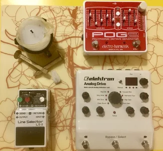

Das mit der Größe ist keine Untertreibung, das Teil ist riesig:
Bis die Flitterwochen vorbei sind ist es schwer ein Urteil zu fällen, momentan macht es aber Mordsspaß.
Reaktionen: RAVEN, DeepWave und (gelöschtes Mitglied)
@MRoyce
Wie sind denn deine Eindrücke bisher ?
Ich sehe du hast nen LS-2 dabei. Betreibst du es damit parallel ?
Ich hänge es mittlerweile einfach wie ne ganz normale Tretmine von den Amp / Preamp,
das kommt mMn besser.
