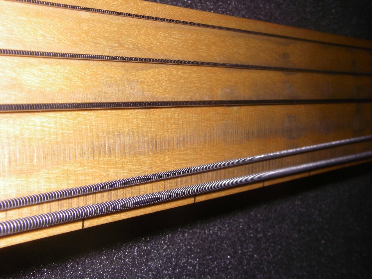

Auch wenn die White Nylons auf meinem Esh einen schönen , aber sehr speziellen Ton haben, möchte ich doch gerne wieder diesen knurrigen Roundwound-Charakter mit tiefer Saitenlage haben. Mit vorhandenen Rotosoud SwingBass habe ich mal experimientiert. Sehr Schöner Sound mit ordentlich Mwaah und superniedriger Saitenlage..
Nachteil: Bereits nach 1 Stunde Spielen waren die ersten sichtbaren Spuren im Katalox-Griffbrett. Im Prinzip dürfte doch die beschichtete Nanoweb-Saite deulich weniger Schaden anrichten als die Rotosound-Raspeln. Auf meinem Hauptbasss (fretted) spiele ich seit Jahren die Elixir 40-125

Das Griffbrett bekommt schon Riefen mit der Zeit, daran ändert vermutlich auch die Beschichtung nicht viel.

Mit Katalox habe ich keine Erfahrungen, wohl aber mit Palisander (entgrätet):
Man hat wirklich fast augenblicklich sichtbare Spuren; das sind aber nur oberflächliche Spuren, die nichts bis wenig mit Abnutzung oder tiefen Riefen zu tun haben, sie gehen nicht ins Material.
Ich würde das mal ganz entspannt beobachten. Notfalls mal das Griffbrett abziehen lassen. Wenn der Sound stimmt, nimmt man ein bisschen langfristigen Verschleiß in Kauf.

Katalox alias Eisenholz ist ja so ziemlich das härteste Zeug, was es gibt...Diese oberflächlichen Spuren, die die Rounds hinterlassen hatten, sahen da eher aus wie glänzende Abdrücke. Wollte nur auf Nummer sicher gehen. Das Griffbrett, was Fa. Kraushaar mir auf den Esh gezaubert hat, ist besonders dick, weil mir der Hals mit dem Palisandergriffbrett vorher zu labberig war. Zur Not könnte man das wohl ein paar mal abziehen lassen :-)

Die Saite liegt auf Sattel und Bridge auf und wird angeschlagen, gezupft, doppelgethumpt oder whatever. Die Saite fängt an zu schwingen und zwar direkt hinter dem Sattel, also genau da wo sie nicht mehr aufliegt und hört auf zu schwingen da wo sie auf der Bridge liegt. (bei Linkshändern schwingt der Ton latürnich von der Bridge zum Sattel :D )
Auf Bund-Bässen verschiebt sich de Sattel durch herunterdrücken der Saite auf das Bundstäbchen. Dieses ist üblicherweise ca. 1mm +- hoch, die Saite kann also frei schwingen wie beim Sattel auch.
Beim Fretless ist der Druckpunkt des Fingers aber der "Auflagepunkt" da wo der Finger nicht mehr ganz so doll drückt schwingt die Saite schon - und vibriert schön ins Griffbrett. Wenn ich dann auch noch nach oben slide schiebe ich eine vibrierende Saite in das Griffbrett.
Die Streicher haben keine Riefen im Griffbrett weil sie Flats spielen.
2k-Griffbretter haben keine Riefen weil die im Lack untergehen.
Die Sichbarkeit der Spuren hängt vom Holz ab. Je weicher desto...
Sobald das erstemal Rounds drauf waren sind Spuren im Griffbrett. Die fressen sich aber nicht durch (oder ich spiele nur zu wenig).
