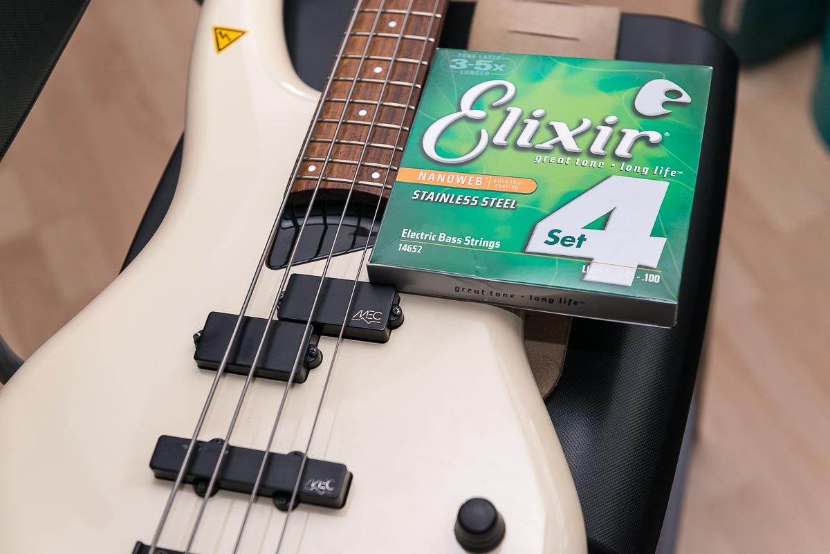

Zu den Saiten, ich habe mich für einen Satz Nanoweb, Stainless steel entschieden, Stärke light für einen 4 Saiter. Verpackung kpl. Papier/Pappe, das finde ich schonmal angenehm.
Sie sind sehr lang, es ist also genügend Material da, falls jemand das braucht (z. B. reverse Headstock), es gibt auch keine Umwickelung da vielleicht stören könnte. Die Ballends sind etwas größer als die von DAddario, passen aber problemlos ohne Klemmen in die Aussparungen der Brücke.

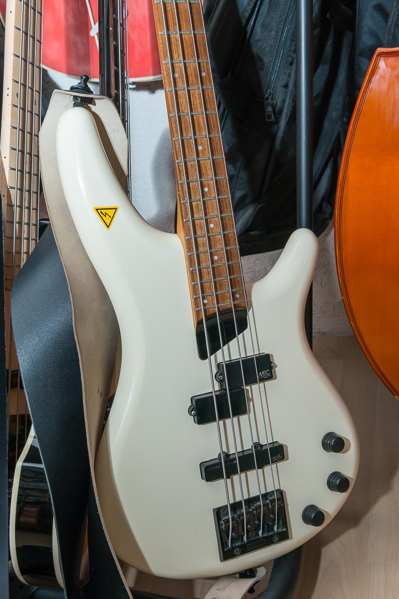

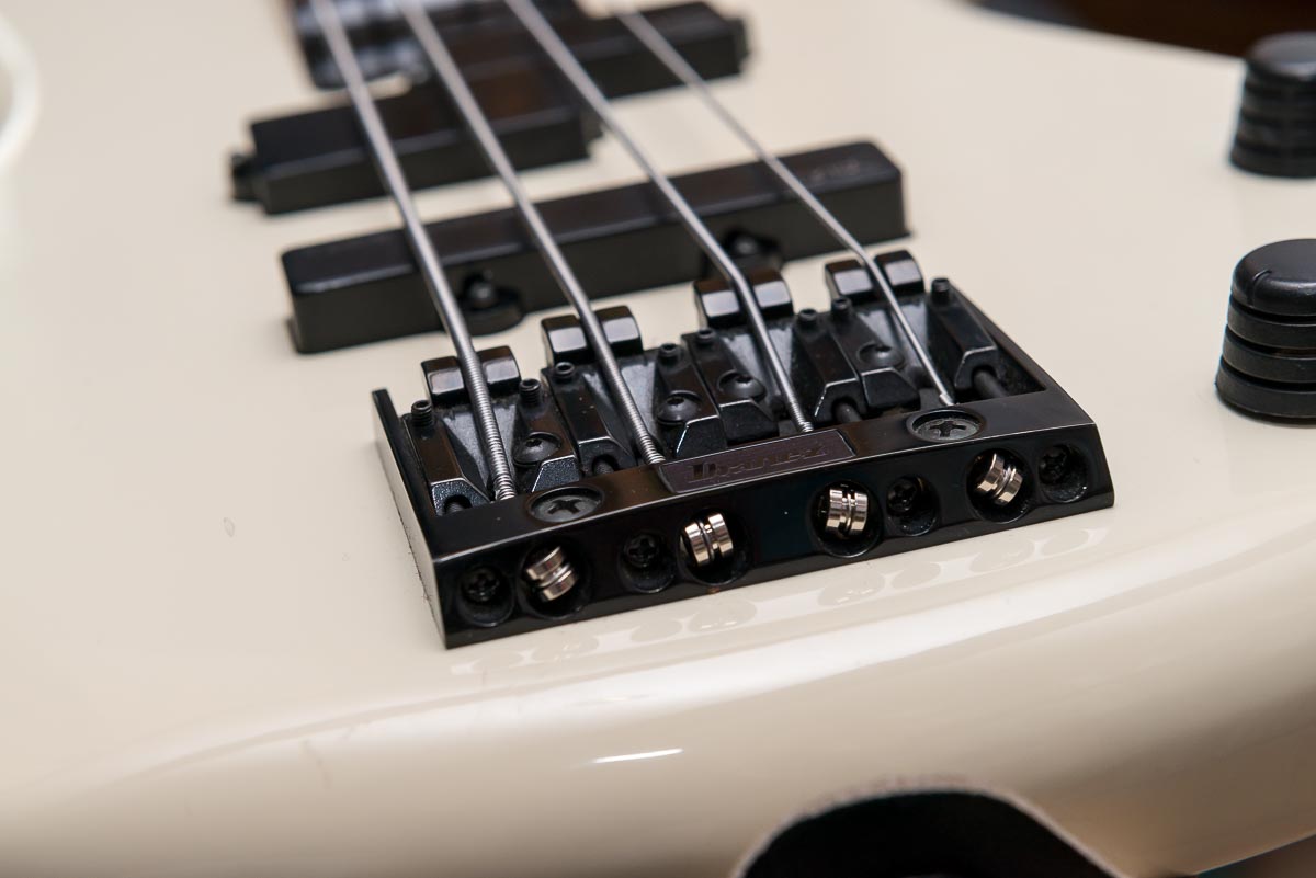

Da sind wir schon beim Aufziehen auf meinen Ibanesen, einen SR600 von 87, einzige Modifikation sind passive MEC Pickups.
Was direkt schon beim Stimmen gegenüber den 170igern Nickels postiv auffällt, weniger Störgeräusche. Also das was mich mit den vorherigen Saiten am meisten vom Griff nach dem Ibanesen abhalten hat (außer dem Kontrabass :-)), nämlich die (für mich) nervigen und grellen Greifnebengeräusche sind hier schon mal nicht vorhanden. Noch ein dickes Plus. Unverstärkt angespielt finde die Saiten sehr ausgewogen, keine Lautstärkeunterschiede, klingt gut. Das setzt sich verstärkt auch genauso fort. Es gefällt mir sofort was ich da höre, sehr ausgewogen, sehr durchsetzungsstark, sehr bassig. Also noch ein Plus ;-)
Ich habe momentan auf jedem Bass andere Saiten drauf, die sich alle unterschiedlich anfühlen (natürlich auch anhören). Vom Klang her, gefallen mir die Elixirs auf dem Ibanez schon jetzt sehr gut, vom Spielgefühl (zumindest noch) nicht so sehr. Obwohl ich eigentlich ein Fan von sehr glatten Saiten (Rounds wie Flats) sind die Elixiers für mich noch etwas gewöhnungsbedürftig.

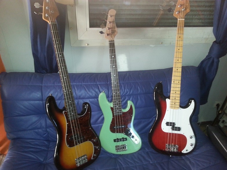

Getestet werden die Saiten auf einem 62er Precision Klon von SX (Bilder muss ich erst machen).
Meine "Stammsaiten" sind Fender 7150 Pure Nickel Roundwound (.040-.100) diese dienen
als Vergleich.
Als Amp daheim kommt ein TC electronic BH 250 mit Eden EX112 zum Einsatz.
In der Probe (am Freitag) geht's über Stressbrett in einen Ampeg PF 500 mit FMC 2128 CL.
Bin Freund eines klassischen Tones.
Slapping ist bei mir nicht angesagt......ich spiele ausschliesslich Fingerstyle.
In der Band spielen wir Bluesrock ( ZZ Top, Walter Trout, Jeff Healey, Melissa Etheridge usw.)
Soundclips kann ich keine machen da mir das Equipment dazu fehlt.

Links: SX 3 tone Sunburst mit Elixirs
Rechts: SX 2 tone sunburst mit Fender Nickel
Mitte: Jack & Danny Jazz Bass Mini mit GHS Flats der mir mal wieder gezeigt hat
warum ich nur noch Shorties spielen werde
