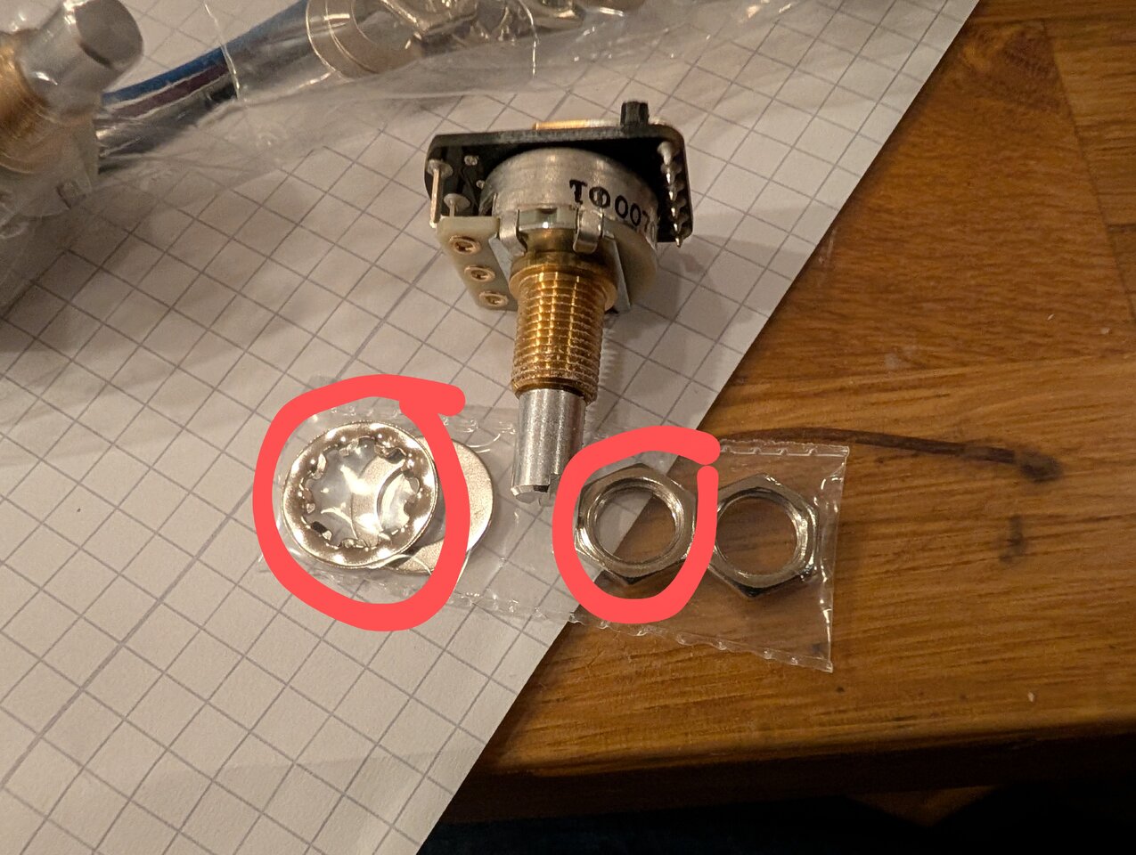

Hallo zusammen
Ich bin gerade dabei neue Pickups und die EMG BTS Elektronik in meinen Spector zu prügeln ;)
Da ich von Technik und dem ganzen Zeugs null Plan habe, wende ich mich mit Fragen an euch. Die Anleitung der BTS ist gut, es bleiben aber Fragen offen.
Deshalb hier die erste Frage eines Ahnungslosen.

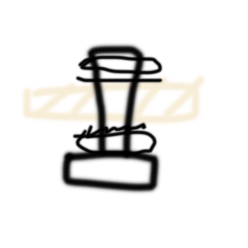

Bei den Potis sind jeweils zwei "Unterlegscheiben" und zwei Sechskantmuttern dabei.
Ich weiss was ich mit der glatten Unterlegscheibe und einer der Sechskantmuttern zu machen habe.
Was soll ich mit dieser komisch gerillten Unterlegscheibe und der zweiten Sechskantmutter machen?

Die Mutter schraubst du als erstes rauf, damit kannst du dann die höhe des Potis "einstellen" (je nach dicke des Bodies am Poti-Loch). Dann kommt die Zahnscheibe, die ein lockern des Potis verhindert. Dann kommt der Bass, dann die normale U-Scheibe, dann die zweite Mutter zum festmachen.
Reaktionen: bassilisk, cfortner, airbagger und 5 andere
Muss die zweite Mutter noch über den Poti bevor die Zahnscheibe drauf kommt oder ist das nur eine Option falls der Poti dann auf der Vorderseite des Basses zu weit aus dem Loch raus schaut?
Das wäre die bildliche Beschreibung von @nobody666
Die Decke beim Spector ist aber so dick, dass die Mutter direkt am Poti (unter der Zahnscheibe) nicht gebraucht wird. Ich habe es bei der bei den EMG-Potis nie gebraucht.

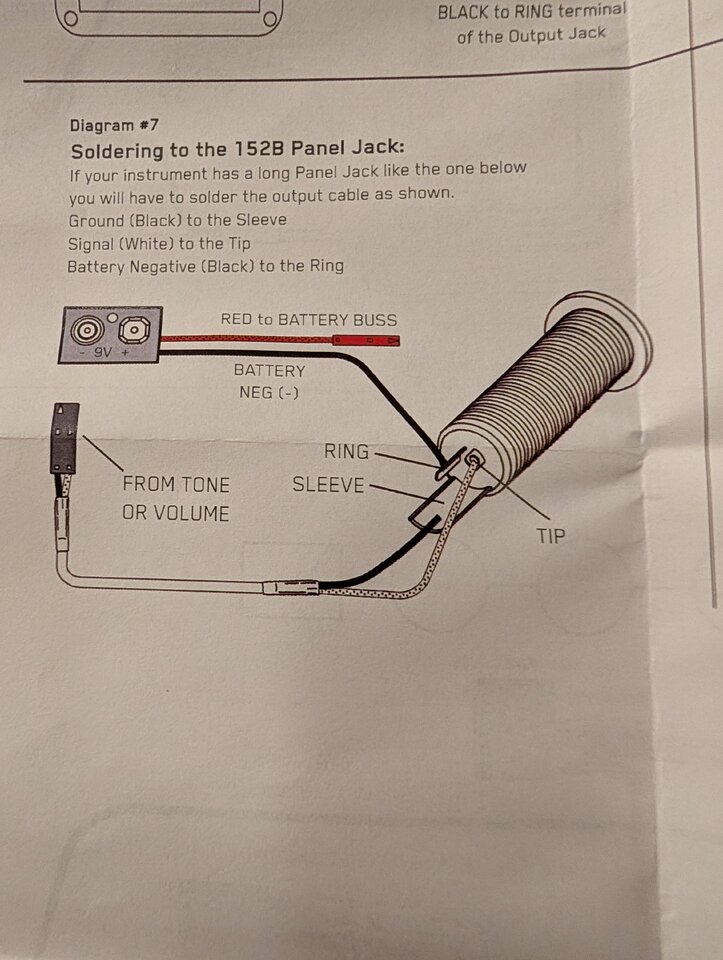

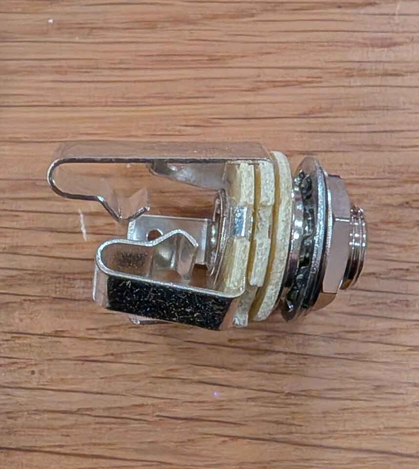

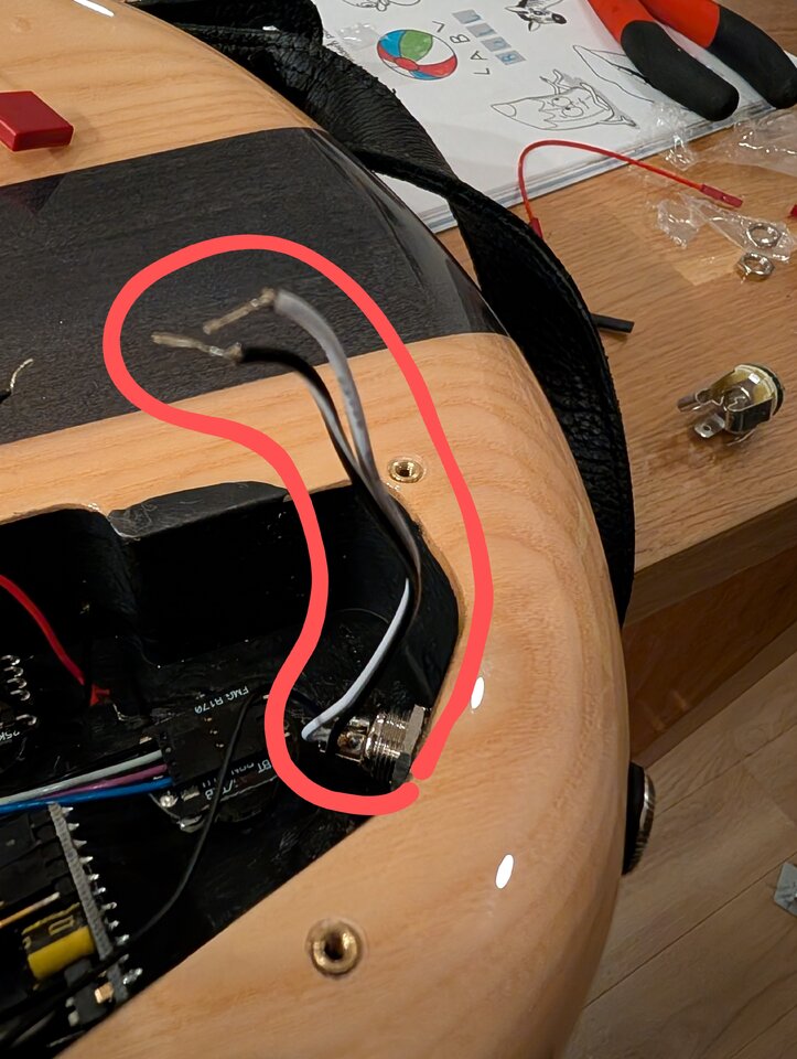

Was mir gerade arg Kopfweh bereitet.
Bei dem EMG J5X Tonabnehmer Set und auch der BTS Elektronik Lage jeweils so ein Input Jack hier bei.
In meinem Spector ist aber so ein Ding hier verbaut.
Gehe ich Recht in der Annahme, dass ich die Input Jacks die den EMG Teilen beilagen nicht verwenden kann?
Wenn ja, dann muss ich mit dem Lötkolben und dem Lötzinn den ich heute gekauft habe das hier machen, korrekt?
Reaktionen: Dommbasstisch
Jap. Die Buchse von EMG kannste für andere Sachen aufheben.
Reaktionen: DanTM

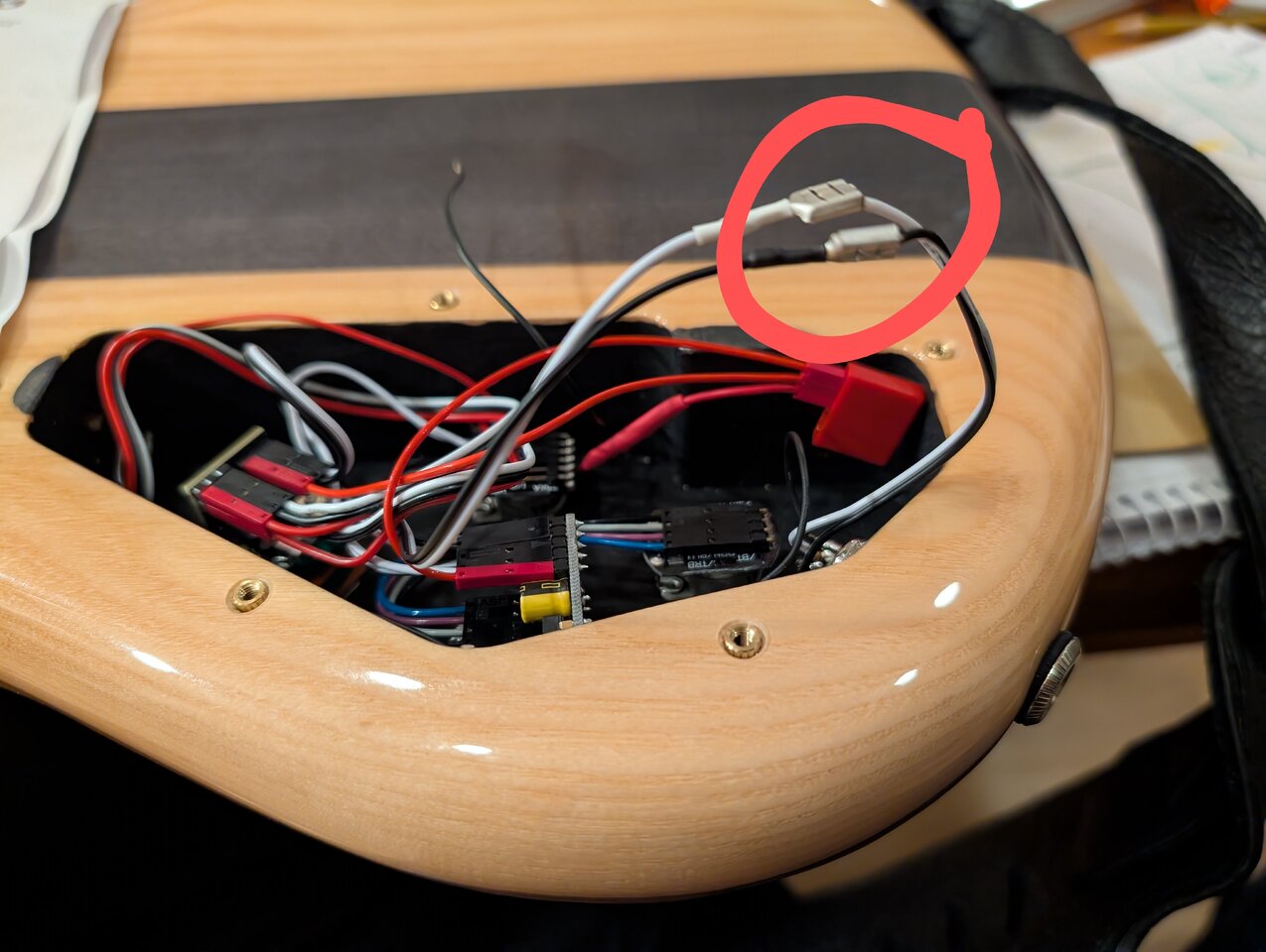

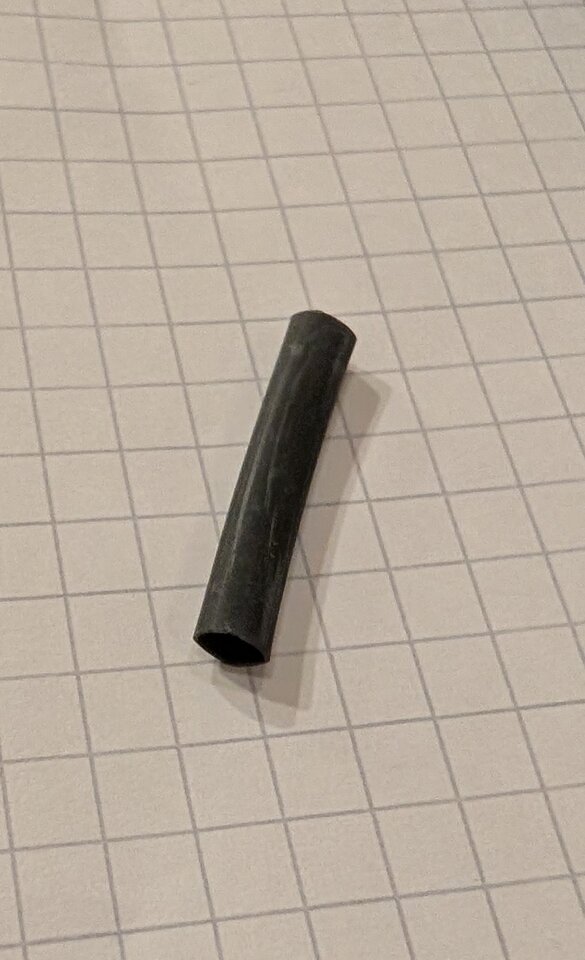

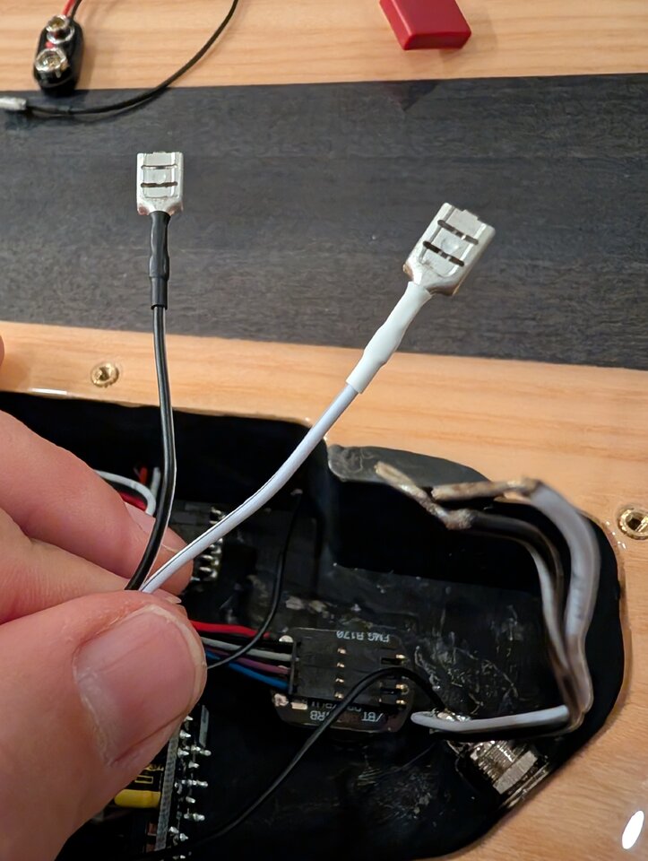

Diesbezüglich folgende Frage.
Um das Löten zum umgehen könnte ich ja auch einfach die Steckverbindungen hier lösen und die Kabel freilegen ...
und die Kabel mit den bereits an der Buchse angelöteten Kabeln verbinden ...
und die zwei Verbindungsstellen dann mit so einem Ding hier isolieren ...
oder ist das Quatsch und ich sollte einfach die momentan noch angelöteten Kabel weglöten und die neuen dranlöten?
???Lass dat mal!
Kennst du diese Kabel?
Damit kannst du die die EMG PUs und die BTS direkt ohne Löten verbinden. Oder geht's nur um die Batterie?
Nee. Der Thomann-Link is das Kabel von PU zum Poti und Battery Buss @NBL@Bass Morgen schaff ich vielleicht ein Foto.
  • #10
Jo. Ich war mir jetzt unsicher, ob er die PUs schon mit den Poties verbunden hat oder da vorhatte zu Löten (hätte die gleich mitgetauscht). Wahrscheinlich geht's nur um den Battery Bus
  • #11
Genau. Manche Leute versuchen es dennoch über die Laschen zu ziehen. Gingen mit etwas aufweiten, ist aber funmelig und sitzt evtl nicht fest und du musst auf jeden Fall das alte Lötzinn entfernen, über den alten Klumpen ziehen ist nicht.
Geht so mit dem Quatsch. Nur haste dann unnötig langes Kabel. Macht es dann aber evtl leichter weil direkt an der Buchse löten die noch fest dazu mitm Body ist, ist auch fummelig.
Ich würd die alten ablöten (aber nicht das von der Batterie!) und die neuen abknipsen und anlöten.

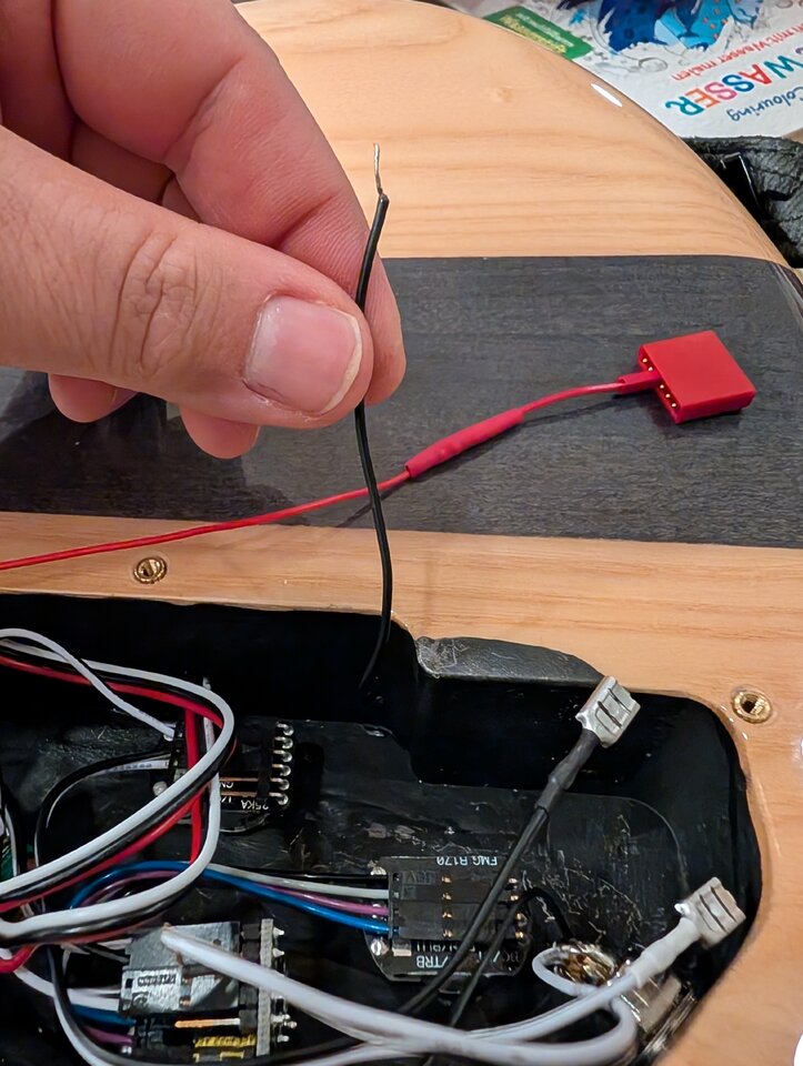

Dann eine vorerst letzte Frage
Aus dem Korpus kommt noch dieses schwarze Kabel. Ich nehme mal an, dass das ein Erdungskabel ist und das andere Ende unter der Brücke sitzt.
Was mache ich damit? Davon ist in der BTS Anleitung nirgends die Rede. Kann ich das einfach entfernen bzw abknipsen?

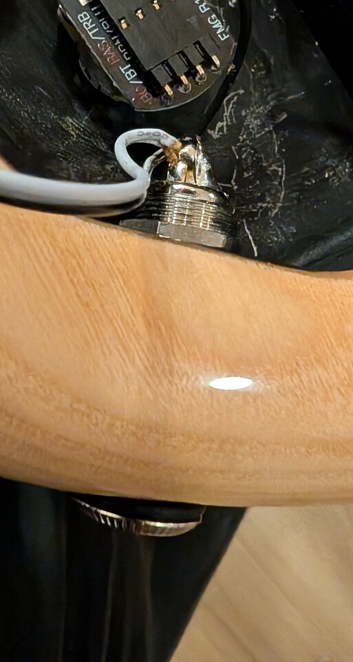

OK, doch noch eine weitere Frage.
Kann ich die an der Buchse angelöteten Kabel nicht einfach in die EMG Steckverbindung stecken und diese Dinger dann einfach mit einer Zange so fest zusammen drücken, dass sie da nichts mehr löst? 🙈

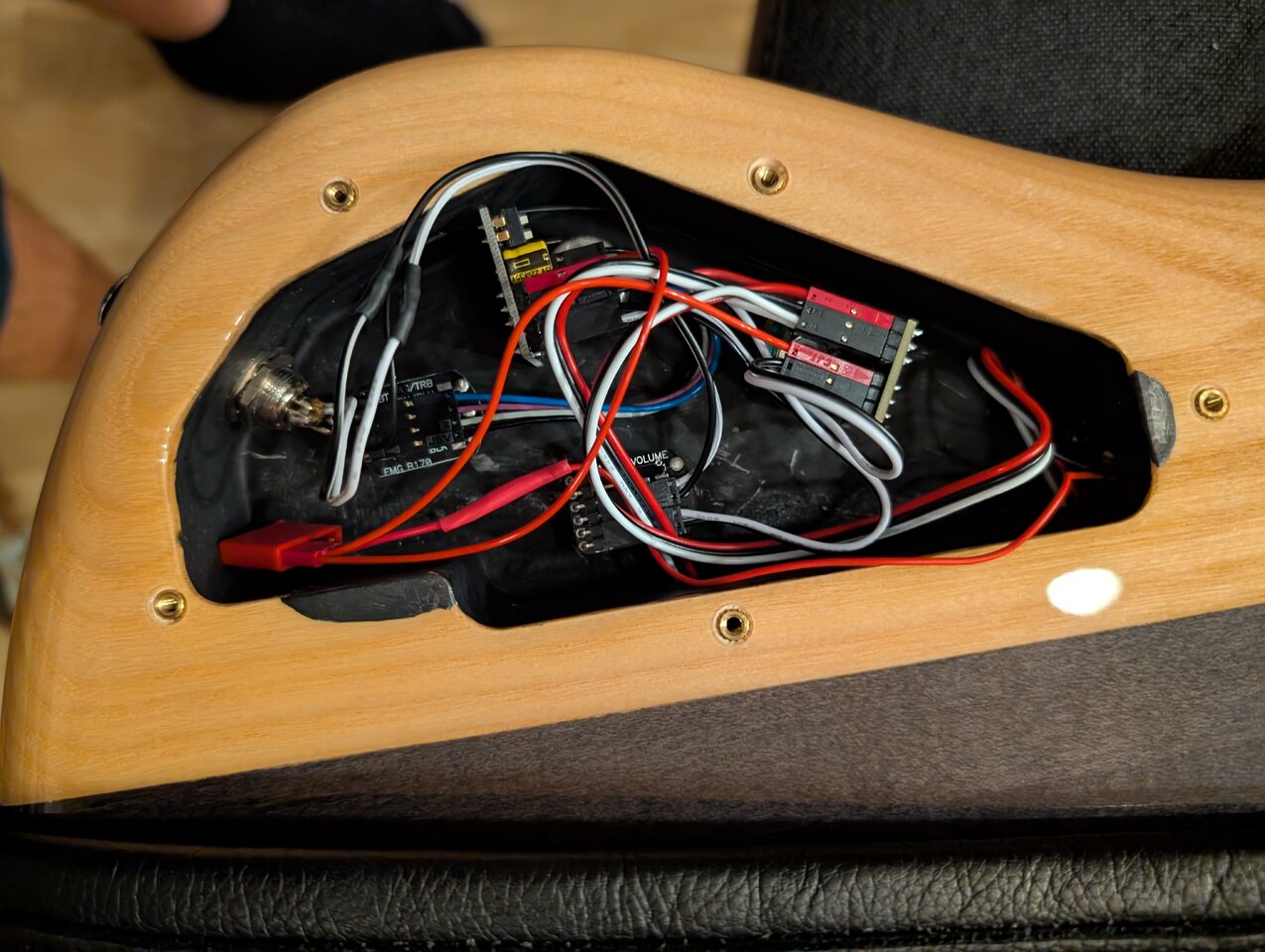

Geil, nochmal Danke an euch. Es scheint alles zu funktionieren.
Das Erdungskabel von der Brücke in das Elektronikfach habe ich ganz raus genommen.
Coolio. Viel Spaß. Probier auch alle Schalterstellungen.
Das Kabel wird bei EMG nicht benötigt. Ich lasse es immer drin und isoliere das Ende, falls ich doch noch mal das brauche.
