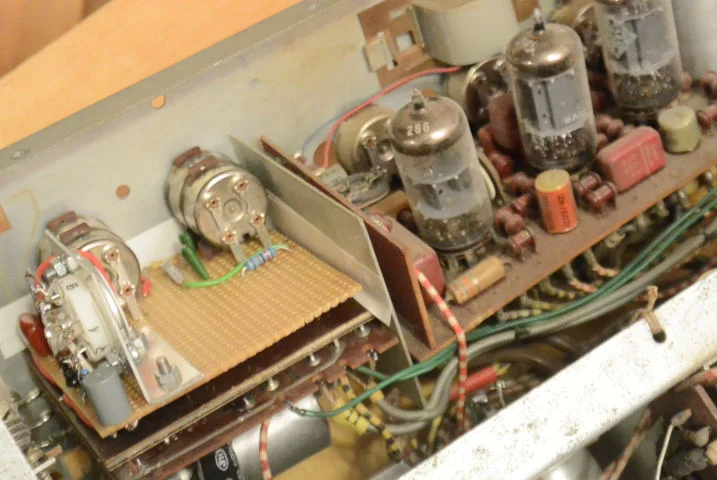

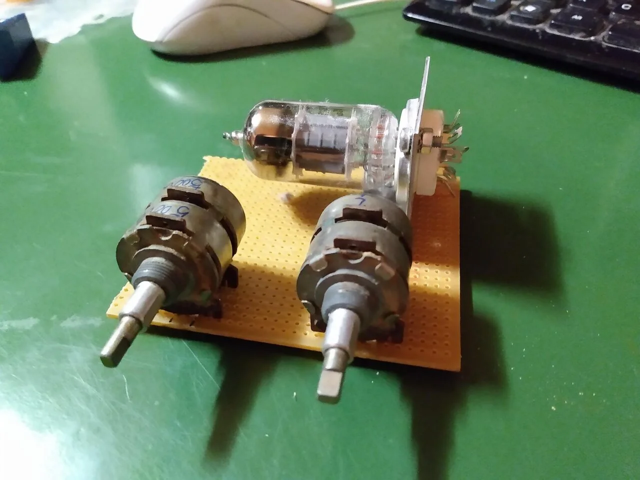

Aufgebaut wird das ganze auf eine Lochrasterplatine; die Röhre wird dabei liegend auf einem Blechwinkel an der Platine befestigt - der Enge im Eminent geschuldet.

Erst mal Anprobe der großen Bauteile

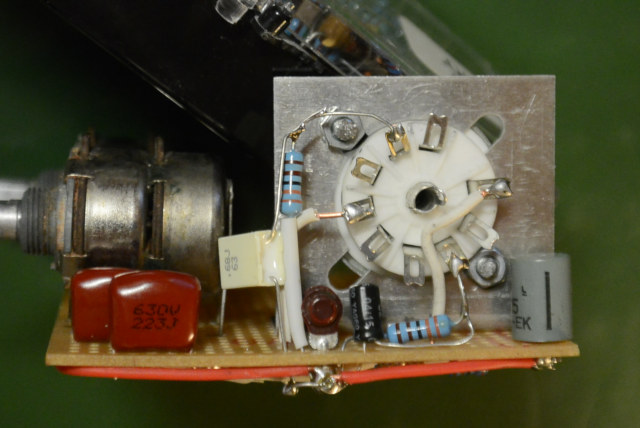

So, mal ein Zwischenbild. Sone Schaltung frei Schnauze aber trotzdem halbwegs überlegt aufzubauen ist doch ganz schon zeitaufwendig. Vor allem die Versuche, zu überlegen...
Die beiden Trioden sind also bestückt, bis auf die beiden Steuergitter. Und die Klangregelung muss noch beschaltet werden. Außerdem muss ich den Lastwiderstand anpassen, der die Heizungen der beiden fehlenden Röhren ausgleicht. Dessen Wert muss natürlich verdoppelt werden. Und dann beten, dass das auf Anhieb tut wie es soll...

Anprobe ... jetzt noch die Heizung und dann Ein- und Ausgänge beschalten.

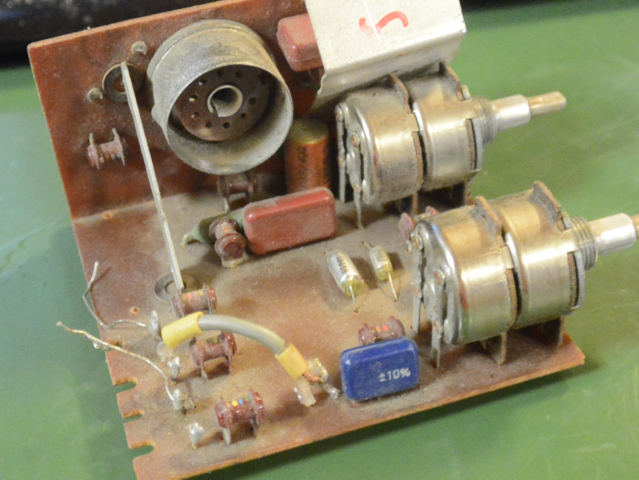

Na, sie hat ja vier Fächer für derartige Module. Hier mal das Originalmodul. Eigentlich doch recht ermutigend, sobald man die Halterungen für die Röhrenfassungen hat (die nicht immer ganz leicht zu kriegen waren) und vor allem Original-Potis, die noch intakt sind. Bei den Dingern brechen ganz gern mal die Schleifer. Und natürlich setzen die Werte der Potis Randbedingungen für die Schaltung. Vor allem, wenn man welche aus den Transistormodulen der jüngeren Geräte ausschlachtet (100k für Volume). Hier ist das weniger ein Thema, weil ich nur 20mV am Ausgang benötige. Aber wenn ich direkt die Endstufe eines der Hybridgeräte treiben will, benötige ich deutlich über 7V am Ausgang, muss mich also mit der hochohmigen ECC83 rumschlagen. Und mit dem Miller-Effekt.
