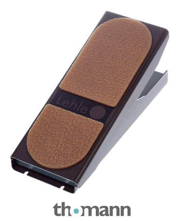

Die Lehle-Sachen sind schon sehr cool!

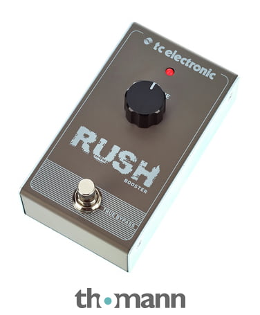

Der TC Spark fällt raus. Den hat ein Mitmukker auf seinem Klampfenboard und das Teil färbt.
TC Electronic Rush Booster
ich meine der boostet ohne Färbung

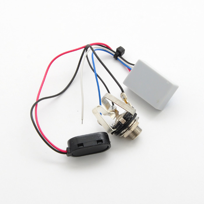

Als externe DIY Variante für das von dir genannte hatte ich mir mal den bestellt:

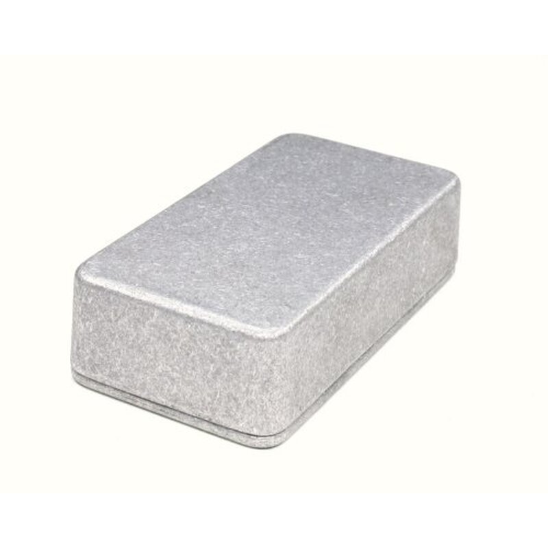

und mit zweiter Buchse in so eine Kiste gebaut als Bodenpersonal:
Durch die Eingangsimpedanz von > 1 MOhm kommt der mit passiven PUs "sauber" klar und für
das Trimmpoti hatte ich ein Loch gebohrt um von aussen ran zu kommen was von der Handha-
bung "fummelig" sein mag, aber nicht so schnell verstellt werden kann im Eifer des Gefechts.
