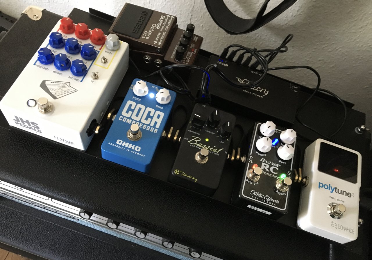

  • #56
Ich drehe gerne den Volumen an meinen Jazz Bässen etwas zurück. So ändert sich der Klangcharakter. Wird runder und nicht so mittig. Um den Pegel wieder hoch zu holen, ist der Booster super. Das schöne an dem Xotic ist, dass er noch nen Treble- und Bass Regler hat. So kann ich vorm Comp die Bässe noch etwas ausdünnen oder andicken. Auf jeden Fall hat sich die Klangvielfalt auf dem Board um einiges erhöht seit der Xotic dabei ist.
Ich bin auf jeden Fall voll zufrieden mit dem Teil! Sehr rauscharm und unverfälschend. Genau wie ich das wollte.
Da isser mit seinen neuen Spielkameraden :) <3
Reaktionen: hjeuck, StonerGreg, f_luxus und eine weitere Person
  • #58
Hätten wir das also auch geklärt ;) (durch erhöhte Lautstärke treten Bässe und Höhen stärker in den Vordergrund unserer Wahrnehmung).
