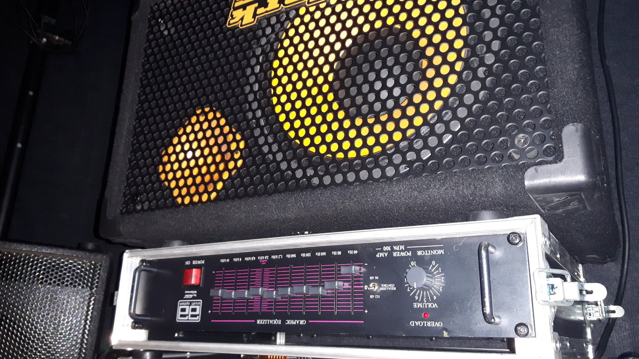

ich spiele in der band erst einmal zwar nur im probenraum eine alte Craaft Mono monitor MPA 300 endstufe.
jene welche diese hier:
mein fazit im vergleich zu meinen beiden markbass R 500 amps: die endstufe ist kompetenter klingend, die möglichkeit 2 ohm laufen zu lassen spricht für sich und achtung: KEIN lüfter. ich kann se nur empfehlen.
Ja da muss man erstmal eine finden, ne? Umgehst Du die Vorstufe an dem Ding?

da gibbet keine vorstufe. eingang - level - eq - box.
ich hab mittlerweile 3 dieser dinger.

Echt, interessant. Anhand des EQ hätte ich erwartet, dass das irgendwie aktiv passiert oder zumindest der Verlust kompensiert wird. Das heißt, der erwartet Line-Pegel am Eingang?

Gehst Du mit dem Instrument in den Amp? Oder über eine Vorstufe/Preamp? Der Bass gibt etwa 200 …300 mV raus. Nach der Vorstufe ist man mindestens auf Line-Pegel, also 0,775V effektiv. Manche Endstufen brauchen bis 5 V um voll ausgesteuert zu werden. Wenn Du mit dem Bass direkt in den Amp gehst, dann ist das Ding keine Endstufe, sondern ein Vollverstärker, das heißt, da ist eine Vorstufe drin. Typischerweise ist das Fall, wenn ein EQ verbaut ist. Ein Eq ist ja ein Klangreglernetzwerk das Pegel wegnimmt, also Leistung verbraucht. Deswegen wird das meist schon im Gerät mit einer Vorverstärkerstufe kompensiert. Ich such mal, ob ich zu dem Amp was finde.

Ist das hier die, die Du gekauft hast? https://used-stage-equipment.com/ad-662261-Craaft+Audio+MPA+300+Poweramp+
Für den Preis super. Sieht schon sehr nach Vollverstärker aus. Es gab davon sogar eine echte Endstufe ohne pre, zweikanalig.
Hier der Typ ruft 450 Steine für das Rack auf. Ist es im Leben nicht wert.
ja das ist die. es ist eigentlich ein monitor amp aber mit eq und das macht das teil eben auch flexibel. der vorgänger nutzte es auch als endstufe für bass. warmer old school klang mit eq flat, aber kein mumpf.
