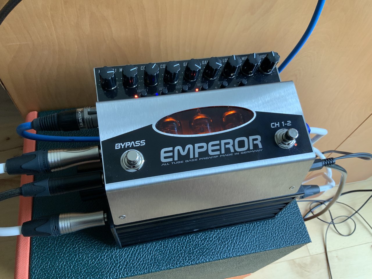

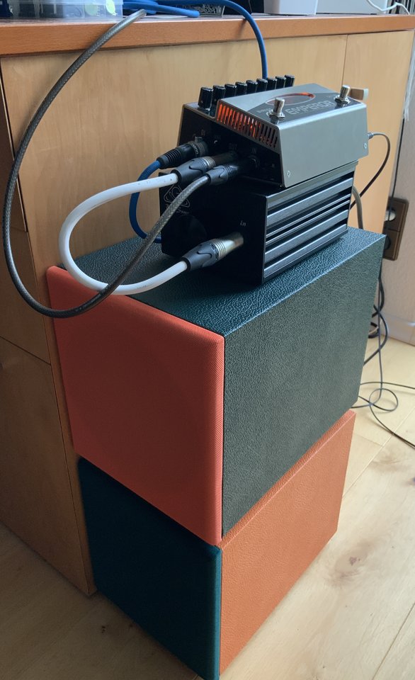

Das kommt ganz darauf an, was man will. Ich habe eine Drawmer 1970 und eine Goldmike MK2, die gehen für Instrumente genauso gut wie für Mikrofone. Bass geht mit beiden sehr gut und der Drawmer bietet eine Unmenge an soundformenden Möglichkeiten, auch einen Kompressor. Als wichtigsten Basspreamp im Treterformat hab ich seit kurzem einem GP Lightstone Emperor all tube bass preamp aus Berlin. Das Ding hat mich echt umgehauen. Der hat DI, eine Möglichkeit, externe Quellen zuzuspielen und Kopfhörerausgang, zwei Kanäle und davon einen mit Röhrenoverdrive. Die DI ist absolut sauber, das ganze Gerät zeichnet sich durch Nebengeräusch- und Rauschfreiheit aus. Damit gehe ich in den Return der Verstärker, die ich habe, oder in eine der beiden GSS Endstufen hinein. Die größere 1000 W biete ich grad in den KA an. Schon die 600W an 4 Ohm sind sehr laut. An weiteren Preamps hab ich noch den Orange Bassbuttler und den Kitbausatz Growling Krizzly. Beide sind nicht so akkurat und sauber, wie der Emperor, machen aber auch Spaß. Auch die beiden GSS Endstufen sind absolut leise, da ohne Lüfter und haben sehr großen Rauschabstand. Selbst mit angeschlossenen 8ern absolut sauberer Klang. Mich faszinieren daran vor allem die Kombinationsmöglichkeiten und dass man so variabel ist. Was die Qualität angeht, ist bei den meisten Vollverstärkern irgendwas auszusetzen, oft rauschen sie ja doch und den Röhrensound bekommt man nur bei einigen ausgesuchten Amps. Es gilt auszuprobieren. Die zwei 8er hab ich übrigens selbst gebaut, die Gehäuse haben etwas über 10 L Bruttovolumen. Es sind Jensen 8er drin und die Abstimmfrequenz liegt bei 62 Hz. Das geht so als ganz kleines Besteck, dass man sich fragt, wo der Sound herkommt. Wird durch den Emperor unheimlich voluminös und ist auch laut, wenn man will. Irgendwann setzen dann Portgeräusche an den Boxen ein, wenn man dann noch lauter will, braucht es mehr Membranfläche.

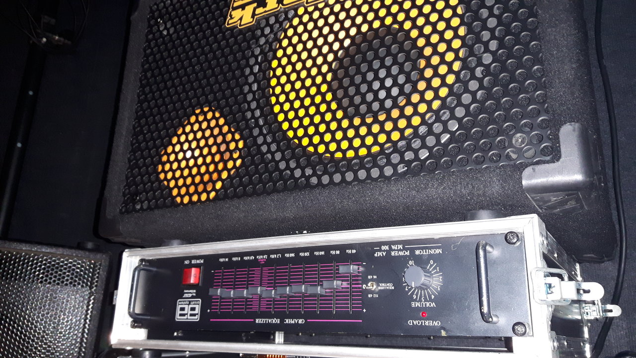

wenn es super günstig aber kompetent sein soll:
ich spiele in der band erst einmal zwar nur im probenraum eine alte Craaft Mono monitor MPA 300 endstufe.
jene welche diese hier:
mein fazit im vergleich zu meinen beiden markbass R 500 amps: die endstufe ist kompetenter klingend, die möglichkeit 2 ohm laufen zu lassen spricht für sich und achtung: KEIN lüfter. ich kann se nur empfehlen.
